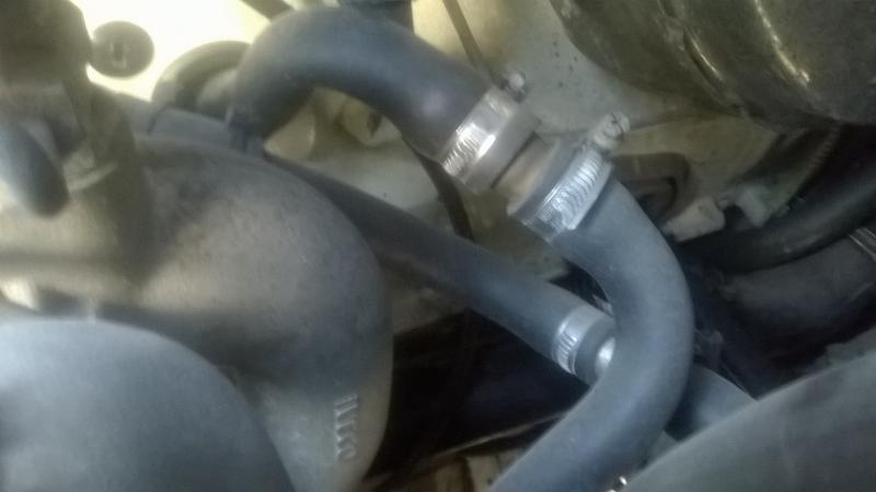

adesso vi chiedo: i tubi del riscaldamento presumo siano questi:
in teoria dovrei tagliare la mandata che va al riscaldatore e poi la parte che rivà al riscaldamento collegarla all'uscita...quale dei due è la mandata?... è normale che siano tagliati e giuntati con fascette oppure è la conseguenza di qualche lavoro?... per quanto ne capisco uno solo va collegato e non entrambi.

Ciao, i tubi sono quelli del riscaldamento cabina, le fascette sembrano testimoniare l'ex installazione dell'Hydronic, il riscaldatore puoi mantarlo sia in serie, interrompendo un solo tubo, che in parallelo su ambedue i tubi con due T, per individuare la mandata è sufficente accendere il motore e con una mano intercettare il tubo che scalda prima, se è tua intenzione utilizzare il riscaldatore per la sola cabina ti conviene il collegamento in serie, per il passaggio dei cavi segui il cablaggio originale e trova un foro dedicato. Un saluto Enzo
