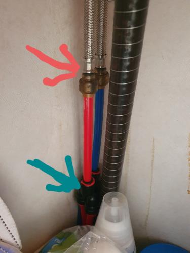

20201021_105320.jpg questi i tubi collegati al miscelatore, la freccia azzurra indica il collegamento che dici tu si vedono bene le mollette da rimuovere. Dove è la freccia rossa non capisco come è collegato il flessibile con i tubi rossoblu.

Per rimuovere il lavandino devi prima scollegare i tubi che vanno al rubinetto. (affermazione ovvia!)
i connettori dove hai messo la freccia blu si staccano sfilando l'anello di sicurezza e quindi, dopo aver fatto pressione sulla parte superiore del connettore si sfilano i tubi.
Dove c'è la freccia rossa mi pare sia tutto saldato quindi non si stacca niente,
Se il rubinetto / miscelatore non è inserito nel lavandino, dovrebbe essere sufficiente staccare dove c'è la freccia blu, altrimenti potrebbe essere necessario cambiare anche il rubinetto.

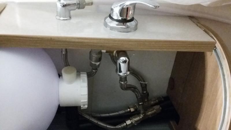

Inserisco una foto con il lavoro che ho fatto io. Ho utilizzato un connettore (raccordo) a T perché ho realizzato una deviazione per i tubi della doccia, in modo da separarla dal rubinetto. La doccia costituiva un tutt'uno con il rubinetto dal quale si sfilava per l'uso tipo quelle delle cucine ma con il tubo più lungo
la foto va girata di 90° in senso orario

Per rimuovere il lavandino devi prima scollegare i tubi che vanno al rubinetto. (affermazione ovvia!) i connettori dove hai messo la freccia blu si staccano sfilando l'anello di sicurezza e quindi, dopo aver fatto pressione
sulla parte superiore del connettore si sfilano i tubi. Dove c'è la freccia rossa mi pare sia tutto saldato quindi non si stacca niente,  Se il rubinetto / miscelatore non è inserito nel lavandino, dovrebbe essere sufficiente staccare dove c'è la freccia blu, altrimenti potrebbe essere necessario cambiare anche il rubinetto. Se devi cambiare rubinetto (io ne ho montato uno snodabile che va molto bene), ricorda che i flessibili in dotazione sono filettati e quindi dovrai acquistare un connettore che da una parte permetta di infilare il tubo di plastica (diametro 12 mm.) e dall'alta parte abbia una filettatura maschio dove avvitare il flessibile che viene dal rubinetto. Tale connettore lo puoi acquistare via internet oppure (meglio) io trovi in qualche ferramenta ben fornita e verosimilmente te lo daranno in metallo di quelli che si adoperano per l'aria compressa. Io l'ho preso di metallo in ferramenta e va molto bene. Inserisco una foto con il lavoro che ho fatto io. Ho utilizzato un connettore (raccordo) a T perché ho realizzato una deviazione per i tubi della doccia, in modo da separarla dal rubinetto. La doccia costituiva un tutt'uno con il rubinetto dal quale si sfilava per l'uso tipo quelle delle cucine ma con il tubo più lungo la foto va girata di 90° in senso orario
ciao Ruggero,  tutto chiaro quello che hai scritto e ne tengo conto quando decido di fare il lavoro e per questo ti ringrazio ma mi rimane di capire come il miscelatore(classico miscelatore) è  fissato ai flessibili e come è fissato al lavandino. Secondo quello che mi dici scollegati i tubi dov'è la freccia blu il miscelatore si dovrebbe sfilare con i flessibili attaccati , ma non credo proprio.
La mia logica mi dice che flessibili e miscelatore sono due pezzi separati, e che quindi smontando il miscelatore e togliendo la cartuccia ci dovrebbe essere la possibilità di separarlo dai flessibili e quindi dal lavandino. Sbaglio? I flessibili e il miscelatore sono un pezzo Unico? Vorrei mettere altre foto ma mi dice troppo grandi ma sono quelle che ho sul tel come quelle che ho gia postato, non capisco riproverò.Scusa se approfitto della tua disponibilità e esperienze.

Smontando / aprendo il miscelatore, si smonta solo la cartuccia ma non si arriva ai flessibili perché sono avvitati dalla parte opposta.
Il corpo del rubinetto si fissa sul lavello o sul piano del lavello avvitandolo da sotto. Nella parte inferiore del rubinetto (quella che si inserisce nel lavello, ci sono due fori filettati nei quali va inserito il flessibile che poi va avvitato sul tubo che porta l'acqua (nel nostro caso, sul connettore che si inserisce sul tubo di plastica).
Considera, però, che se il rubinetto non è fissato al lavello (quello che dovresti sostituire, bensì al piano sul quale poggia il lavandino, il problema dello smontaggio non si pone in quanto puoi semplicemente staccare i tubi dove hai messo la freccia blu e quindi staccare il piano del lavandino per lavorarci sopra.
In ogni caso, se vai in un fai da te (obby, brico, ecc) puoi vedere come sono fatti i rubinetti con miscelatore e ti renderai conto che l'operazione è meno complicata di quello che pensi.
Comunque, se puoi, fai una foto del lavandino da sopra e, se riesci, anche una del rubinetto da sotto (con la funzione "selfie" dovresti riuscirci). servirà per capire meglio com'è la situazione.
