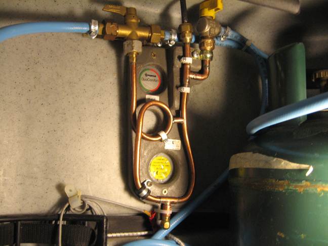

Inserito il 30/05/2015 alle: 20:27:36
Finalmente ho finito, l'olio si dovrebbe depositrare nel sifone che ogni tanto verra'  svuotato, il tubo arrotolato è per una cucina esterna e ha oltre al rubinetto un tappo di chiusura.
Sono a norma tenendo le bombole chiuse in viaggio?
A voi le critiche......

Inserito il 30/05/2015 alle: 22:26:07
se critico il tuo lavoro ti offendi ? , comunque sarà una critica che ti permetterà di eliminare quel madornale errore che hai commesso ma te lo direi solo se non ti offendi , intanto ti porgo le classiche cinque domande :
- che tipo di brasatura hai utilizzato (forte o dolce)
- sulla 3 vie che tipologia di portagomma hai utilizzato
- la tenuta sul filetto del rubinetto al servizio di una utenza esterna con cosa l'hai fatta
- quanto sono lunghi i tubi in gomma dal riduttore alla 3 vie
- quanto è lungo il tubo in gomma arrotolato destinato ad una utenza esterna
se bari sarò pignolissimo wink
Modificato da ecostar il 30/05/2015 alle 22:39:36
dino sauro
dino sauro
25/04/2009 878

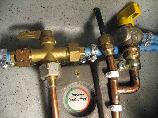

Inserito il 31/05/2015 alle: 15:18:59
Non mi offendo, vorrei fare un impianto in regola ,per questo chiedo pareri.
1 la saldatura è mista, ottone con ottone forte ( castolin argentana),  rame con rame o ottone a stagno come si faceva con gli impianti casalinghi, chiaramente ogni pezzo      saldato è inserito uno nell'altro di mezzo cm
2   portagomma classici con sede per guarnizione da bombola ingomma e filetto a bombola.
3  stoppa idraulica, si vede.
4  60 cm circa il minimo per poggiare la bombola a terra per cambiarla in comodita.
5  3 m distaza sufficiente per mettere una cucina esterna in sicurezza in campeggio .
Il traversino che si vede serve solo per dare robustezza al tutto e non ha passaggio gas.
Non baro lo giuro, aspetto commenti e critiche costruttivi per me e per tutti.
Grazie  Dino
11/01/2007 37563
Inserito il 31/05/2015 alle: 17:31:43
buona domenica Dino , visto il lavoro che hai fatto ti specifico cosa devi togliere e migliorare :
- ok per le saldature
- ok per i portagomma , anche se non li vedo ma mi fido
- ok per le fascette stringitubio , ma chiudo mezzo occhio
- ok per la lunghezza dei tubi tra riduttore e deviatrice
ora veniamo alla parte negativa
- no per la lunghezza del tubo in gomma destinato all'utenza esterna , max ammesso 1,50 mt , ritengo corretto tu lo sappia poi sei libero di fare come meglio credi
- no per la tenuta sul filetto del rubinetto destinato all'utenza esterna , la stoppa o canapa sul GPL assolutamente non va utilizzata  , toglila immediatamente e sostituiscila con teflon o sigillante anaerobico idoneo
il traversino avevo capito che si tratta di un supporto di rinforzo , ora veniamo all'errore madornale che hai commesso :
 la spira o ricciolo che hai creato serve solo per darti problemi e il sifone bastava crearlo con una lunghezza di circa 5 diametri del tubo , quindi con tubo da 10 mm bastavano 5 cm ma anche se fossero stati 10 cm era ancora accettabile ma il guaio peggiore è quella spira o ricciolo di un giro , ora se ci pensi un momentino capirai che tale spira non la svuoterai mai , neanche aprendo il rubinetto di scarico sul fondo del sifone e non pensare che la pressione di 30 mbar riesca a spingere quanto si è depositato in quella spira e  giocoforza quando meno te l'aspetti rimarrai senza gas , anche quel sifone smisurato potrebbe cerarti problemi pur avendo un rubinetto di scarico , il mio consiglio è quello di eliminare tutto il sifone compresa la spira , oppure accorciare notevolmente il sifone eliminando la spira , il discorso sarebbe totalmente differente se si usasse l'alta pressione ma siamo in bassa e 30 mbar vengono fermati anche da poche gocce di acqua o condensa , prima di allacciare una bombola nuova all'impianto devi solo ricordarti di spurgarla aprendo leggermente il rubinetto per qualche secondo , se dal rubinetto esce gpl in fase liquido o misto liquido/gassoso sostituisci quella bombola oppure scaricala fino a quando esce in fase areosa  e raramente avrai problemi , credimi
concludo consigliandoti di eliminare tutto quel lavoro e capovolgere la deviatrice sotto/sopra con manopola sotto e uscita sopra , poi l'uscita centrale rivolta verso l'alto la colleghi all'impianto di bordo , oppure accorcia il sifone ma elimina quella malefica spira , se proprio lo vuoi puoi tenere il rubinetto destinato ad una utenza esterna anche se per tale utenza  la soluzione migliore in assoluto sarebbe quella di utilizzare un bombolino da 2 o 3 kg a sè stante  e problemi sia funzionali che legislativi non ne avrai , ti ricordo che il rubinetto per l'utenza esterna quando non in utilizzo andrebbe tappato con apposito tappo a tenuta
Modificato da ecostar il 31/05/2015 alle 18:27:57

Inserito il 31/05/2015 alle: 19:03:34
Ok  tagliero il  tubo all'altezza della spira saldo due gomiti  e la valvola di scarico e ho accorciato il tutto a 10 cm, il tubo è da 8 come il resto dell'impianto.
Avevo pensato alla possibilita di intasamento della spira, spurgandola con aria compressa, in caso di mancanza gas  entrata di emergenza dal tubo per l'utenza esterna, detto tubo mi serve anche per l'attacco  de bomboloni in montagna.
Sul rubinetto ho messo canapa e loclite sigillafiletti per impianti  di aria compressa a 10 atmosfere, direi che quello non molla neanche fra 100 anni.
Dino
11/01/2007 37563
Inserito il 31/05/2015 alle: 19:37:30
lascia perdere l'aria compressa soffiata  tramite il rubinetto per l'utenza esterna perchè creeresti non pochi problemi , tra l'altro spingeresti l'eventuale residuo verso il riduttore , devi fare in modo che in una eventuale emergenza il tutto sia semplificato e non complicato , voglio proprio vederti alle 2 di notte in emergenza tragattando con l'aria compressa , oppure al ritorno dopo una passeggiata di mezza giornata trovando l'impianto gas bloccato da quella spira , ripeto e ribadisco che la canapa con il GPL si deteriora quindi non va utilizzata , ok per la loctite ma deve esser quella anaerobica idonea per combustibili e deve lavorare da sola senza canapa , ti concedo solo il sifone ma di adeguate misure con adeguato drenaggio  smiley

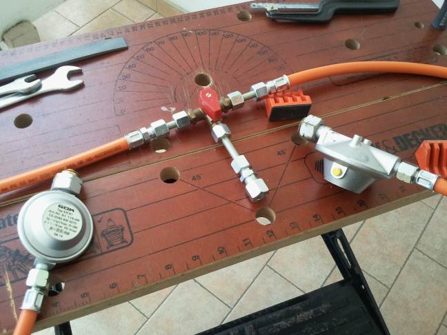

Inserito il 12/07/2015 alle: 19:04:12
io alla fine ho risolto come in foto:
  1. valvola a tre vie Truma on uscite da 8mm
  2. due tubi arancioni 10 mbar con attacco da 8mm lato valvola
  3. tre spezzoni di tubo d'acciaio da 8 mm
  4. un raccordo dritto 8mm/10mm per collegarmi all'impianto Knaus che è da 10mm
45 euro in tutto (regolatori esclusi, già in mio possesso) ed una mezz'oretta di lavoro non avendo la tagliatubi.
Spero che Mario non mi tiri le orecchie
Modificato da PDR il 12/07/2015 alle 19:05:17
11/01/2007 37563
Inserito il 12/07/2015 alle: 20:18:58
In risposta al messaggio di PDR del 12/07/2015 alle 19:04:12
io alla fine ho risolto come in foto: valvola a tre vie Truma on uscite da 8mm due tubi arancioni 10 mbar con attacco da 8mm lato valvola tre spezzoni di tubo d'acciaio da 8 mm un raccordo dritto 8mm/10mm per collegarmi
all'impianto Knaus che è da 10mm 45 euro in tutto (regolatori esclusi, già in mio possesso) ed una mezz'oretta di lavoro non avendo la tagliatubi. Spero che Mario non mi tiri le orecchie
promosso a pieni voti wink, anzi no mezzo voto lo tolgo perchè avresti potuto utilizzare la deviatrice con attacchi da 10 mm , idem per i pezzetti di tubo e dadi c/ogiva sui tubi flessibili ma probabilmente avrai avuto le tue ragioni , comunque in quel modo sei a posto sia funzionalmente che legislativamente , alcuni diranno che si sono troppe giunzioni e raccordi ma non farci caso , quel sistema di tenuta se ben serrato non si allenta e non perde , ti chiedo dove diavolo hai trovato il tubo in ferro da 8 mm
