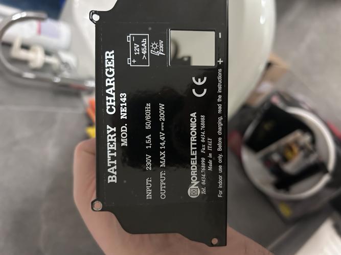

Scusate se non ho più risposto, ma solo oggi ho trovato del tempo per controllare il camper, come pensavo colpa del caricabatterie, condensatori sull’ingresso andati, vediamo se riesco a sostituirli e rianimarlo, ringrazio tutti per i consigli.

Inserito il 08/06/2024 alle: 20:22:05
IMG_1048(2).jpegquesto è il modello guasto, dovrebbe essere fuori produzione
