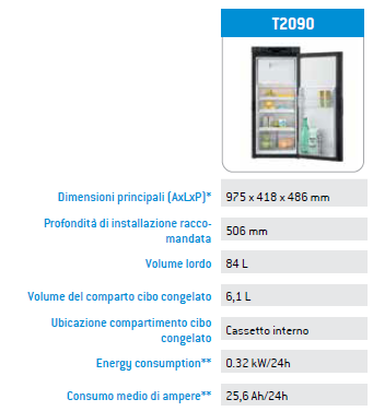

Quindi direi come prima cosa, frigo in modalità GAS in caso di sosta senza 230V disponibile. Un frigo a compressore tipo Lare Group o Vitrifrigo, giusto per citarne due, sarebbe invece gestibile con le batterie? A cosa si riferiscono gli assorbimenti generali che citi? Così è un po' generica come indicazione.
la valutazione dei consumi di un frigo è una delle cose più complicate da valutare e anche calcolare perchè ci sono alcune variabili che fanno la differenza e questo indipendentemente dalla versione di frigorifero.
- la temperatura impostata e desiderata fa la differenza, ovvero desiderare +4° o +2° per una birra bella fresca cambia di tanto i consumi
- la temperatura esterna, ovvero essere al mare con +40° o in montagna con +20° fa una enormissima differenza
- ovviamente i consumo vanno di pari passo ANCHE alla grandezza del frigo in oggetto, ovvero raffreddare un 90lt o un 140/150lt c'è una altrettanta differenza enorme.
ad esempio...
un 90lt viene dato dalla casa a 35Ah in 24h
un 180lt viene dato per 43Ah in 24h
Entrambi vengono testati alla temperatura di 25°, non 40 o giù di lì...
