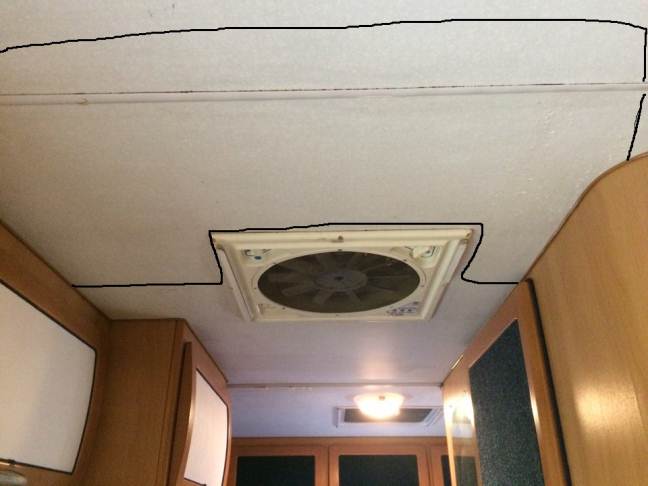

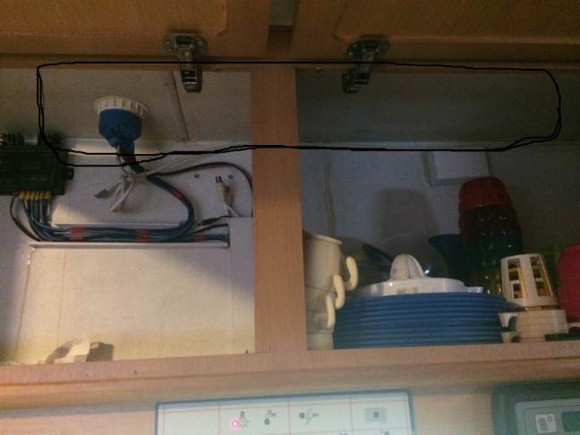

Mc louis del 2000 in mio possesso da circa 5 anni. Sempre rimessato fuori . Oggi entro a portare delle stoviglie lavate e pronte per i prossimi giri e trovo umido bagnato dentro a mobile sopra la cucina (allego foto). Toccando con le dita sento una diversa resistenza nella zona evidenziata sulla seconda foto.
Dopo incazzatura iniziale inizio a pensare al da farsi.
n°1 cerco specialista o artigiano in zona padova o province limitrofe per far fare riparazione spendendo il giusto o meno possibile......
n°2 fai da te . Dispongo di parecchia attrezzatura della ditta metalmeccanica di famiglia. Poco esperto di falegnameria ma abbastanza propenso al fai da te per quanto riguarda riparazioni su auto e moto e tutto quello che si può costruire con il metallo.....
sono ben accetti consigli ed eventuali indirizzi a chi rivolgermi..

Ciao, posso capire lo stato d'animo, ..... comunque dipende da quanto tempo è presente l'infiltrazione, se è all'inizio basta risigillare e te la sei cavata con poco sia che la riafaccia un  professionista, piuttosto che il fai da te, se invece senti che il dito affonda nel legno vuol dire che è marcio e necessiterebbe innanzitutto di un'ispezione dei travetti interni e la ripannellaura  del tetto con un compensato nuovo. Il lavoro non è difficile, e dipende dall'estensione della parte da ripristinare, ma la difficoltà aumenta con l'esigenza di fare il lavoro con la finitura originale, ma questo è quasi impossibile da pretendere. Importante è trovare il punto ove filtra l'acqua,  a vederlo potrebbe essere l'oblò?......non lo so, ma anche io questi giorni mi sto adoperando a sostituirli, perché mi sono accorto che sono diventati ormai cotti dal sole e friabili, a rischio di infiltrazione che fortunatamente ancora non c'è. Controlla bene anche i giunti laterali, spesso in quel punto sul tetto si creano ristagni. Per un consiglio più mirato è importante cercare da dove entra l'acqua ( sali sul tetto e controlla l'oblò) e quanto ha danneggiato. Facci sapere. Ciao

La butto li così leva subito l'oblo e ti rendi conto se è la causa del danno. nel caso potresti far asciugare tenendo il camper al coperto e poi rimonatre.
Sul mio ho avuto un problema analogo non dipendente dall'oblo ma d aun profile lateriale,  Il concessionario ha aperto da fuori scollando angolari e vetroresina tetto lasciato asciugare e risigillato tutto. Non si vede nulla.

Temo sia l'oblò. Intanto lo copro e dalla prossima settimana inizio con i preventivi.
Fino alla prossima primavera non lo uso , quindi ho tutto il tempo per decidere cosa fare.
Se come temo i preventivi saranno salati allora inizierò con il fai da te iniziando a smontare proprio l'oblò centrale che già avevo aggiustato anni fa.......
Il bello è che a settembre avevo addirittura messo in vendita il camper..... per fortuna nessuno lo ha preso altrimenti se non mi accorgevo facevo una grossa figura di m.......

Se è l'oblo io lo levereo il prima possibile e se possibile metterei il camper al coperto.
Una volta sciugato rimonta oppure cambialo se è messo male. Il concessonario per farlo asciugare l'ha messo al coperto per più di un mese e poi accendeva la stufa interna per accellerare l'essicazione

se lo senti gia  molle al tatto, io  prima  di caminarci sopra  ci farei un pensierino

Camminarci sopra non ci penso nemmeno. Non riesco a tenerlo dentro ma ho coperto con un telone (tipo quelli delle centine da camion) interponendo una struttura per tenere rialzato il telo dal tetto.
Ieri ci ho guardato sopra e ho notato che mi si ferma acqua sul tetto in corrispondenza dei mobiletti dove ho trovato bagnato. ora ho parcheggiato con i cunei in modo da variare la pendenza. Credo trafili dal profilo sopra i mobiletti. Dove ho anche il foro dei cavi dell'antenna e dei pannelli solari...

Per rendersi conto del danno togli l'oblo il tetto non è incollato.
La vetroresina o alluminio si solleva un poco e con una pila dovresti vedere l'intelaiatura del tetto.
Comunque mi sa che per fare un buon lavoro devi scoperchiare il tetto.

Per nebris :  grazie del numero, lo contatterò sicuramente. Camminarci sopra non ci penso nemmeno. Non riesco a tenerlo dentro ma ho coperto con un telone (tipo quelli delle centine da camion) interponendo una struttura
per tenere rialzato il telo dal tetto. Ieri ci ho guardato sopra e ho notato che mi si ferma acqua sul tetto in corrispondenza dei mobiletti dove ho trovato bagnato. ora ho parcheggiato con i cunei in modo da variare la pendenza. Credo trafili dal profilo sopra i mobiletti. Dove ho anche il foro dei cavi dell'antenna e dei pannelli solari...
Per vedere da dove trafile devi andare sul tetto .
Se l' acqua entra dai fori per i cavi e' sufficiente rifare una buona sigillatura.
Ovviamente approfittane per controllare tutte le sigillature del tetto , vari obl' , antenne portapacchi.
Come ti hanno detto se non e' gia' marcio e i travetti compromessi si riasciuga e torna praticamente come prima.

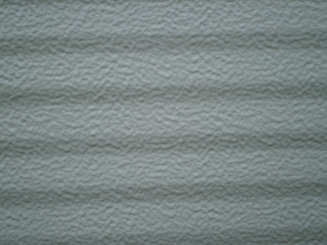

Salve a tutti, ho notato nel mio camper, un Ducato del 1992, dei micro fori. Dovrebbe essere il cancro dell'alluminio. Cosa mi consigliate di fare. Tra l'altro ho comprato un verniciatore elettrico in vista di una prossima verniciatura
Rosar
Ivan1971
Ivan1971
15/03/2015 1114
Inserito il 26/11/2016 alle: 18:48:06
Ciao, dipende da quanto è estesa la parte danneggiata e comunque è importante risalire a cosa a provocato l'origine dell'ossidazione, di sicuro, in corrispondenza dei forellini vi è qualche travetto marcio ove l'acqua ha ristagnato per molto tempo, per un intervento risolutivo, il mio consiglio è pertanto necessario individuare l'infiltrazione, aprire il pannello, ripristinare il legno e l'isolante compromesso (anche per ridare solidità alla struttura) ed intervenire dall'interno sulla lastra di alluminio danneggiata. Il cancro dell'alluminio è come la ruggine del ferro, va rimossa , e la parte interessata la riconosci perché  genera una polvere biancastra e l'alluminio si polverizza. Una volta pulito bene (io ho usato una pistola sabbiatrice), ho applicato sui forellini pezzetti di vetroresina ( sempre dall'interno) ed ho chiuso all'esterno con lo stucco da carrozzeria (la finitura a buccia d'arancia mi aiutato per un risultato quasi invisibile).
Modificato da Ivan1971 il 26/11/2016 alle 18:49:43
Rosar
Rosar
04/06/2013 39
Inserito il 26/11/2016 alle: 22:15:12

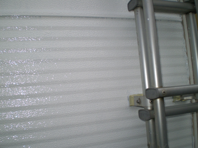

D'accordo sulla procedura da seguire per risolvere l'infiltrazione. Una volta risolto il problema, quale vernice usare sulla carrozzeria di alluminio a buccia di arancia ?
Rosar
Ivan1971
Ivan1971
15/03/2015 1114
Inserito il 26/11/2016 alle: 22:25:00
In risposta al messaggio di Rosar del 26/11/2016 alle 22:15:12
D'accordo sulla procedura da seguire per risolvere l'infiltrazione. Una volta risolto il problema, quale vernice usare sulla carrozzeria di alluminio a buccia di arancia ? Rosar
Io ho usato una sintetica monocomponente di utilizzo nautico. Carteggiata appena quella originale e sovrapposta.

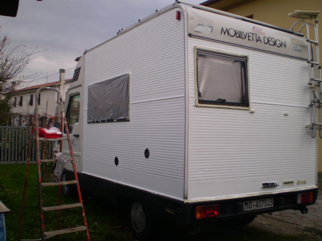

Io ho riverniciato la cellula a buccia di arancia con una vernice bi-componente usata per verniciare i container,
che notoriamente viaggiano per mare sulle navi per tutto il mondo, con tutte le temperature e condizioni climatiche
e sempre a contatto con la salsedine.
