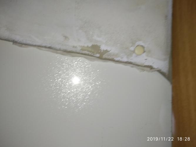

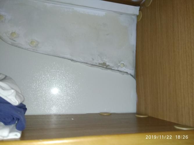

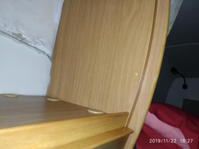

Buona sera, ho rilevato un'infiltrazione in un pensile quello in foto chiedo ai possessori di questo Icaro s7se qualcuno ha avuto questo problema, il pensile e' quello subito dietro al sedile di guida, allego foto, grazie15744433487663410638982051132418.jpg15744436030977182952966448368372.jpg15744436800354580066719301357069.jpg

Scusate ho saltato la parola infiltrazione nel pensile della foto ,Icaro s7

ma una volta assicurato la sigillatura esterna che non entra più acqua ,intendi intervenire nella struttura interna che ha assorbito acqua  dove si potrebbero trovare danni interni o lasci asciugare così e basta... dalle foto  pare che la parte bagnata sia abbastanza estesa  ma dietro c'e' una qualche struttura in legno e rimane tutta vetroresina? perchè se risulta  molla al tatto  il danno è oramai irrimediabile e si deve togliere tutto per sostituire le parti andate ...

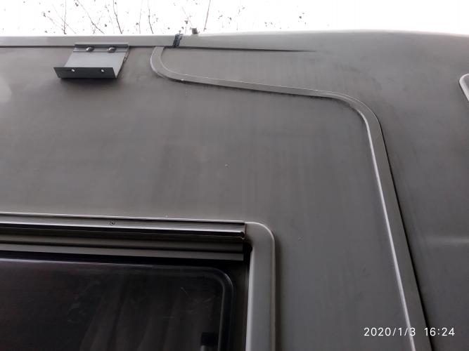

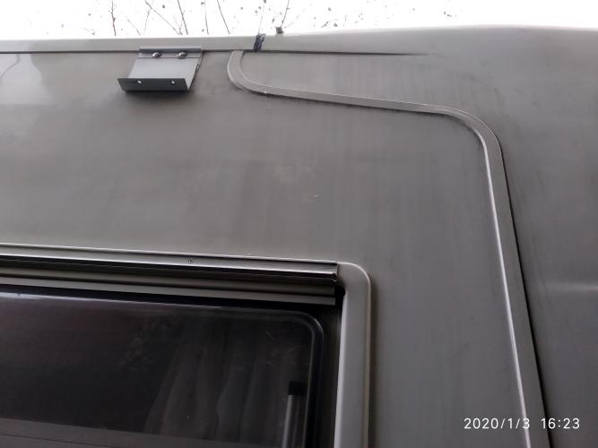

15780650627907798982999688582820.jpgSiccome l,Icaro,s7 e alluminio si dentro che fuori h sigillato fuori e non e entrata più , dentro lascio asciugare e basta,se riesco posto foto esterno15780650274711978610556425238184.jpg

Hai siliconato tutta la striscia superiore che unisce la mansarda alla cellula?

Sigillato,tutta la zona sia la parte superiore e anche la parte sotto,naturalmente prima,una bella pulizia ,dopo mascherare i bordi con carta gommata

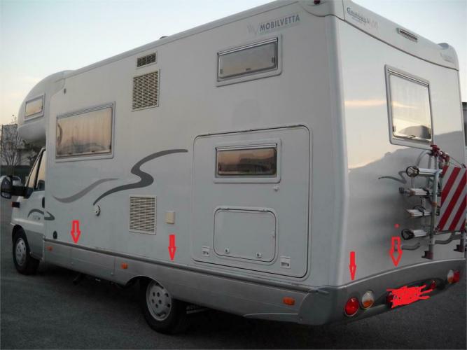

Quella giunzione è uno dei pochi punti deboli degli icaro, un altro punto sensibile sono le pareti  in basso dove ci sono le giunzioni delle bandelle, lungo quelle giunzioni corrono delle guarnizioni che col tempo perdono aderenza con la parete e lasciano passare acqua sotto, specie nella parete posteriore, nel mio e credo anche nel tuo, ci sono dei tasselli di legno che potrebbero marcire.
Basta una sottile siliconatura lungo tutto il periimetro e l'eventuale pericolo sarà scongiurato. wink
aderenza con la parete e lasciano passare acqua sotto, specie nella parete posteriore, nel mio e credo anche nel tuo, ci sono dei tasselli di legno che potrebbero marcire. Basta una sottile siliconatura lungo tutto il periimetro e l'eventuale pericolo sarà scongiurato.
