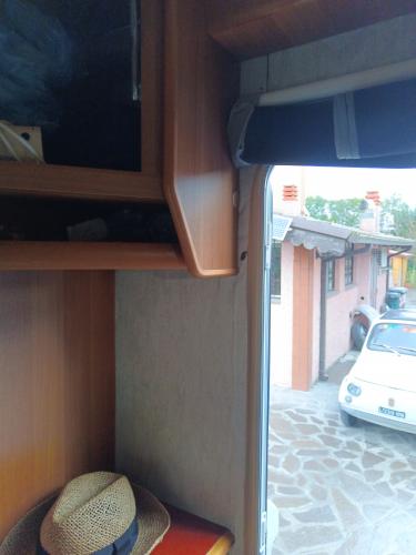

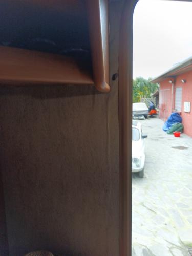

Buonasera
Volevo chiedere se e già successo a qualcuno questo tipo di infiltrazione intorno alla porta è si ferma sia a destra che sinistra dopo circa 10 cm

Buonasera  Volevo chiedere se e già successo a qualcuno questo tipo di infiltrazione intorno alla porta è si ferma sia a destra che sinistra dopo circa 10 cm   Guido
Non puoi valutare quanto sia estesa solo da una visione esterna...purtroppo quando diventano visibili, se apri , sono sempre più grandi di ciò che vedi esternamente.
Ti conviene intervenire subito per evitare danni maggiori...forse hai la fortuna che non si sia ancora estesa dietro i mobili

Controllato all'interno dei mobili e sembra che sia tutto normale diciamo le pareti sono rigide il legno è buono non è come come quella in foro diciamo

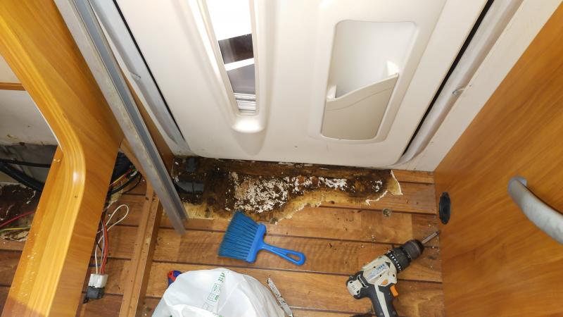

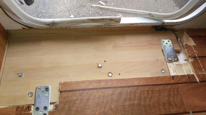

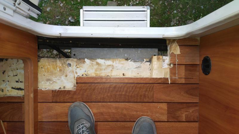

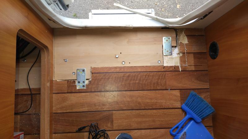

Io avevo un problema simile, poi aprendo ho trovato un danno ben più grave, ho dovuto togliere parte dei pavimento e rifare parte del telaio porta.
Poi ho rifatto i pezzi con legno di faggio

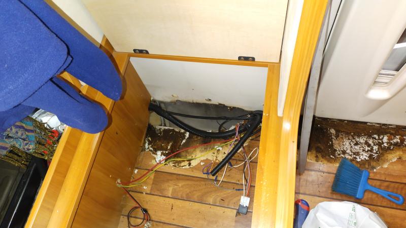

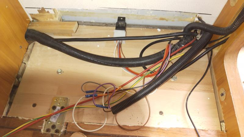

Si, ho fatto da solo.
Davanti alla porta di ingresso ne ho approfittato per fare una soglia con bordi in alluminio e con zerbino inserito in sede a livello pavimento, è diventato più bello di prima ...non c'è più lo zerbino che si muove ed è bello da vedere.
Nella panca ho messo un foglio di compensato nobilitato dello stesso colore e non si nota nulla.

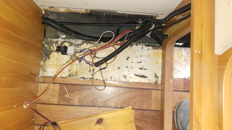

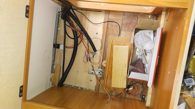

Foto del danno
IMG_20241121_120944(4).jpg Durante la riparazione.

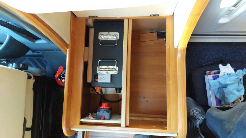

Foto dopo riparazione e l'installazione della nuova batteria lifepo4, Sulla destra si intravede la porta con lo zerbino inserito nel pavimento (appena vado al mezzo faccio una foto più esplicativa di come ho fatto l'ingresso)
Per la riparazione dell'infiltrazione e la modifica dell'impianto elettrico per la BS lifepo4 ho impiegato circa 40 ore di lavoro.
