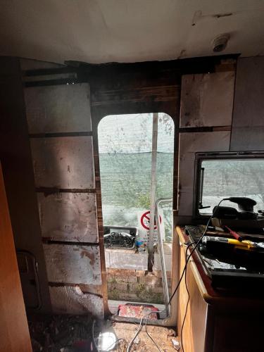

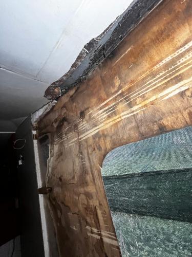

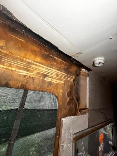

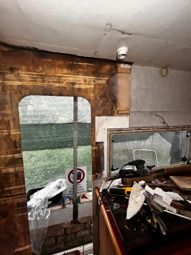

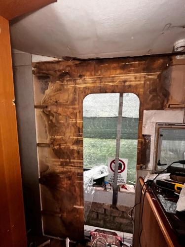

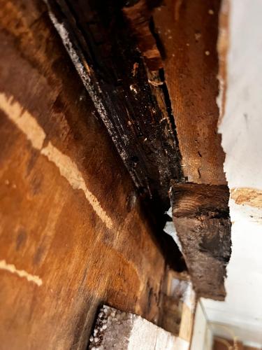

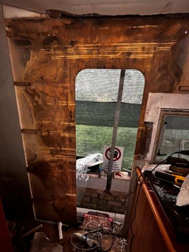

Ecco cosa ho trovato sotto un gran IMG-20250311-WA0029.jpgIMG-20250311-WA0028.jpgIMG-20250311-WA0026.jpgIMG-20250311-WA0027.jpgIMG-20250311-WA0025.jpgIMG-20250311-WA0024.jpgIMG-20250311-WA0023.jpgIMG-20250311-WA0022.jpglavoro

Ecco cosa ho trovato sotto un gran lavoro
Mi sembra davvero messo male cryingangry ed a vedere le foto credo che anche il soffitto è completamente marcio angry
Se hai manualità come credo, visto a che punto sei arrivato, puoi provare ad andare avanti altrimenti ...crying
16/02/2006 65030
Inserito il 12/03/2025 alle: 08:44:32
Purtroppo devi buttare giù anche il soffitto.
23/12/2011 3222
Inserito il 13/03/2025 alle: 16:48:00
Davvero un gran danno....le parti più complicate da riparare sono gli angoli di giunzione parete/tetto parete/pavimento...se in quelle zone hai tutto marcio metti qualcosa di provvisorio per sostenere la parete e il tetto...lavorando rischi che collassa, dato che non hai appoggio sotto, in più il vuoto della porta, senza il telaio della stessa rende fragile la zona.

un bel danno, non so da quanto tempo lo hai acquistato, ma visto che non lo puoi rimessare al coperto, perchè comperate pannellati, già da nuovi hanno un rischio infiltrazione del 20%, col passare degli anni non è che diminuisce, aumenta, un mezzo di 20/25 anni si avvicina al 90% di rischio, nessuno escluso, orientatevi sui monoscocca, almeno hanno meno punti fragili, non sono immuni nemmeno loro, però hanno solamente i fori nella scocca da tenere d’occhio, non tutte le giunzioni, ti auguro di non demoralizzarti, spero per te che l’infiltrazione, vista dalle foto, non sia estesa su tutto il soffitto, a me sembra venga proprio dal tetto

In risposta al messaggio di Cucciolo23 del 11/03/2025 alle 21:10:06
Diciamo che c'era da aspettarselo anche se la parete sembra dura al tatto e apposto l'infiltrazione c'è e bella grossa, lì era tempo che entrava acqua e si è marcito tutto. Spero tu riesca a risolvere da solo alla meglio. Controllare sempre con un igrometro perché al tatto si vede solo una piccola parte.
