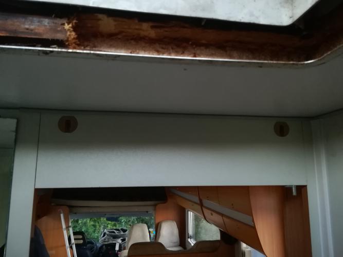

potresti inserire delle foto di questo alluminio, magari qualche possessore di icaro può confrontare con il suo
Arjlux
Arjlux
Inserito il 20/05/2019 alle: 11:13:32
IMG_20190516_201010.jpgSpero si veda bene la foto.
Modificato da Arjlux il 20/05/2019 alle 11:14:25

si vede abbastanza male, ma quel poco che si vede fa capire che anche lisolante sia compromesso (le due viti che si vedono in alto a fissare quel pannello possono essere una "spia" dello stato di salute complessivo; se sono quelle che tu hai trovato ossidate vuol dire che il danno è molto esteso).

Che il danno sia più esteso dell'oblo' è certo in quanto l'unico mio mezzo per il controllo Dell'infiltrazione è lo stato delle viti, e ho cominciato a svitare un po' tutto e diciamo si estende(parlando di tetto all'armadietto accanto (50 cm circa) e un pezzo di parete laterale (un altra 50ina di cm) il resto almeno vedendo le viti non sono compromesse. Per sicurezza ho smontato anche gli altri oblò e tto le viti dei pensili cucina e le viti sopra il letto a castello e sembra tt ok. In effetti non mi sono fidato del controllo fatto dal venditore, la firma è la sua ma il concessionario l ho scelto io e lui ha accettato di portarlo a farlo visionare ma naturalmente non essendo intestato a me il mezzo la firma è stata del venditore ma i contatti Con il "professionista" li ho tenuti io.. Non ho lasciato cose al caso credo è semplicemente che ci sono molte persone e/o aziende che non dovrebbero lavorare e fare quello che fanno ma purtroppo non siamo tutelati da nessuno a quanto pare a meno che non disporre di risorse economiche illimitate.
