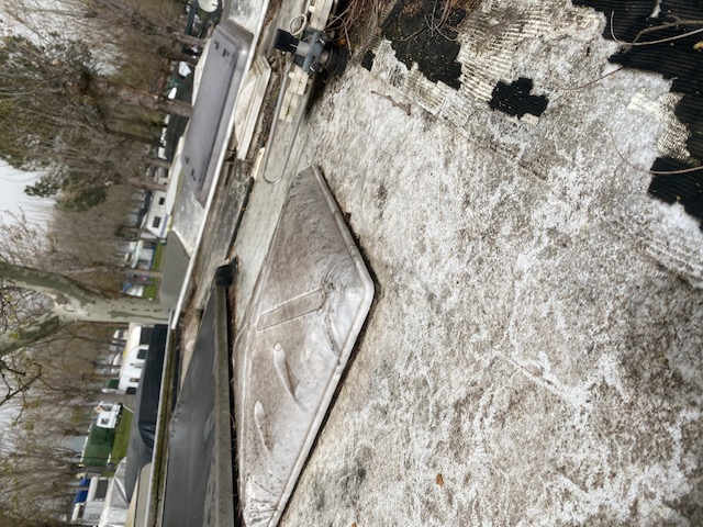

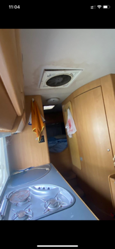

Salve ho da poco acquistato questo camper ho questa situazione sul tetto, qualcuno puo consigliarmi un artigiano onesto per effettuari i lavori, si accettano qualsiasi tips sono a RomaIMG_4815.PNGIMG_4805.jpg

Mamma mia surprise ma perché non glielo riporta prima di subito? Comunque le posso dare questo ma la spesa sarà sicuro molto alta...

Non lo so se è solo circoscritta all'oblò o è compromesso tutto il tetto nel senso che il legno è marcio bisogna aprire e vedere ma vedendo le condizioni del tetto non prevedo buone notizie, comunque il link che ti ho dato è una brava persona che si occupa soprattutto di camper vecchi e in queste condizioni prova a sentirlo vedi che ti dice sicuramente glielo devi portare. Adesso x limitare i danni se piove tienilo al coperto o mettici un telo che lo protegge.

L'infiltrazione sembra localizzata attorno al lucernario tetto confermata pure dall'alone attorno, per la spesa bisogna prima vedere quanto è estesa poi da quanto è in atto, se recente magari i travetti in legno non sono ancora marciti quindi il danno è riparabile con poca spesa. Con un igrometro a conduzione si puo valutare senza aprire la sua estensione. Va poi ricercata la causa ma visto le condizioni del tetto prima va pulito.

Dalla foto, sembrerebbe che è talmente marcio, che il solo peso del turbovent, si stia per staccare (da un lato è già ceduto) credo che non sia circoscritto solo lì, ma gran parte del tetto

Pure il pannello solare ha visto giorni migliori è da buttare surprise ma dove lo avevano tenuto dentro una palude...

Dalla foto non riesco a capire se la parte destra è più scura perché ancora più sporca o proprio rovinata. Probabilmente le condizioni hanno fatto scendere il prezzo, ma spero di molto così da poterlo sistemare.

Non si può valutare solo dalla foto.
Serve smontare la ventola e aprire attorno.
Se è circoscritta alla botola non è una tragedia.
Ti consiglio di pulire esternamente attorno alla botola e mettere del nastro di  terostat x evitare che entri altra acqua. Lo stendi a cavallo tra la plastica della botola ed il tetto, ci fai tutto il perimetro.
E' una cosa provvisoria, ma ti da il tempo di vedere cosa fare senza peggiorare la situazione, per toglierlo basta usare l'acquaragia.
Internamente smonti la ventola e vedi in che stato è il legno attorno alla botola.
Se ti va bene basta risigillare la botola e fare asciugare.
