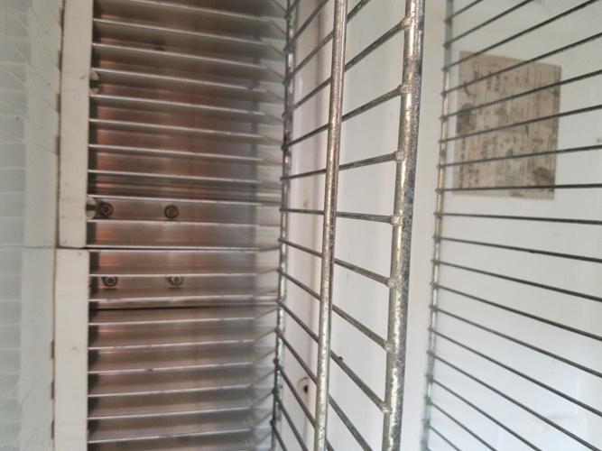

Ciao a tutti.
Premetto che fino a 2 mesi fa il mio frigo in oggetto funzionava benissimo. L'ho da poco ritirato in officina perche quando alimentato a gas emanava un odore di gas in cellula. M'han sostituito il bruciatore. Ora lo sto testando attaccato alla 220 e mi sembra non raffreddi molto.. Il vano congelatore è abbastanza freddo ma se tocco la griglia dentro al frigor è appena fredda. Sono attaccato da 6 ore.. È normale? C'è da dire che è anche stata una giornata particolarmente calda. Ma mi pare strano comunque

Sei ore, co. Queste temperature, sono decisamente te poche, minimo 12, meglio 24
Pou, bisogna assicurarsi di avere alme o 220v, se fossero solo 208, fa una enorme differenza
Oltretutto, quel. Frigo non ha un sistema che commutare a gas quando rileva una bassa tensione

Ti dirò, io cerco di andare sempre a gas, in questi periodi le are sosta soprattutto, hanno impianti sottodimensionato e molti vogliono il condizionatore acceso h24, quindi non c'è potenza necessaria per tutti
Nemmeno nei campeggi 5 *
Poi, molto dipende da quante volte lo apri, da quanta roba c'è dentro, e se la metti dentro a temperatura ambiente
Con questi caldi, questi frigo non possono fa miracoli

Molto probabilmente era l'ugello sballato in occasione di qualche pulizia condotta maldestramente a far arrivare puzza di gas in cellula con frigo così alimentato.
Ora ci sarebbe da verificare appunto che l'ugello sia quello esatto per il tuo frigo e che tutto l'amba aradam che gli sta attorno sia pulito. Poi da verificare anche che l'infingardo stecchino di plastica che trasmette la rotazione della manopola della potenza sia ancora integro perché se rotto ed il trimmer in posizione minima, qualunque alimentazione darebbe risultati scadenti. Si testa ruotando lentamente questa manopola e sentire un leggero attrito se ancora integro.

Confermo che la situazione ora  è migliorata ma se nella zona congelatore il ghiaccio s'è formato e posso dire che tutto funziona - la zona frigo lascia ancora un po desiderare ma è comunque meglio rispetto a ieri. Premetto che l'ho impostato a 4. Non al massimo (7). Mi pare di aver letto da qualche parte che sarebbe meglio non metterlo mai al massimo ma lasciarlo in una posizione intermedia.
Piccola curiosità: vano congelatore e frigorifero sono collegati - alimentati dallo stesso dispositivo? Nel senso che se funziona uno è normale che funzioni pure l'altro e viceversa?

Il circuito è unico, l'impianto da prevalenza alla zona freezer
Ora, per stabilire che il frigo sia a posto, bisognerebbe rilevare un po di temperature
T esterna
T reparto freezer
Reparto frigor
