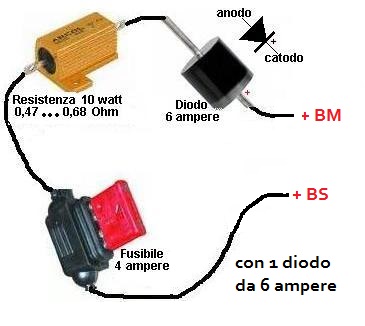

Uso la soluzione del diodo più resistenza che lavora ad ogni schiarita di cielo rinfrescando tutti i giorni la batteria motore. Trovi su questo forum tutto e di più su questa soluzione che, in pratica, è sufficiente che la tensione della batteria servizi superi di 0.7 volt la tensione della batteria motore che una parte di corrente rinfreschi questa batteria. Io ho usato un diodo da 10A ed una resistenza da 0.25 Ohm/40 watt ed un fusibile da 5A per avere sempre una discreta ricarica e, nel caso di corto fra elementi alla batteria motore, il fusibile di questa potenza escluda il circuito.
