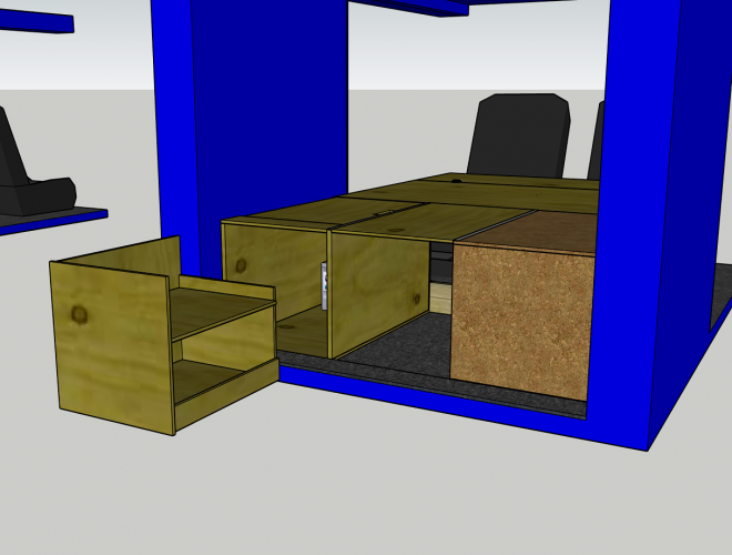

Che poi diventa così:
Senza trovarmi troppe sorprese. Ovvio che le guide scorrevoli non le disegno e farlo sarebbe solo uno spreco di tempo, però il modo in cui gli oggetti occupano lo spazio per me è importante e attraverso il disegno riesco in parte a prefigurarmelo.
Nel doblò ad esempio ricordo che per decidere l'altezza del mobile avevo prima di tutto usato uno sgabello regolabile stando sul mezzo per capire cosa voleva dire sedersi a 35 piuttosto che 40 o 45 cm. Come diceva Sergione66 che addirittura faceva delle sagome di cartone.
In fondo ai due mobili c'è un'asse che li tiene perfettamente allineati.. mai pensato di metterla in fase di disegno.. l'ho aggiunta strada facendo. Il sistema per il letto l'avevo disegnato in un modo, realizzato in tutt'altro.

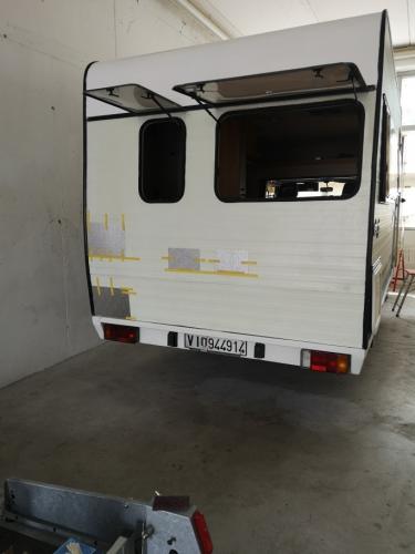

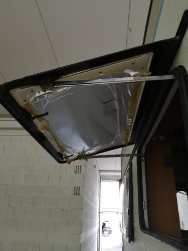

sto sistemando un camper Elnag, è di un’amica e lo ha ricevuto regalato, non è una passeggiata e di denaro ne richiede parecchio, premetto che la mia prestazione è completamente gratuita, aveva una finestra laterale rotta, introvabile come ricambio, nemmeno usata, dimensioni fuori dal comune, oggi faccio un paio di foto per farti vede, per ora ho manutentato solo la parte esterna
questa era la finestra rotta, pomeriggio metto una foto della riparazione
18/10/2009 6765
Inserito il 15/07/2021 alle: 13:08:45
la pellicola la ha fatta mettere la proprietaria, io l’avrei messa marrone su tutta la finestra
Sto mettendo membrapol dove è messo male, dovrei darlo anche sotto

39F552A2-D808-4872-8AEC-7C9D40387520.jpegC20D3529-A9C4-4782-A115-8B350663B62F.jpegD3FAB664-161A-4D4C-8119-882BE3659829.jpegBE28B9F1-3283-480E-8189-EAC19EC3CFA6.jpeg6FDFDDBE-1F39-475C-83A3-07678D0B3FC6.jpeg
ho dovuto chiudere i buchi in qualche modo, per fare un bel lavoro dovrei togliere le finestre posteriori e le guarnizioni, le guarnizioni le hanno incollate, non mi fido a toglierle, i contorni delle finestre li vernicia lei, io le ho detto che mi rifiuto perchè per bene sia fatto diventa una porcheria, per lei è indifferente come diventa esteticamente, per ora sono stati spesi quasi 400 euro di materiali, poi finito l’estero si passa all’interno, quello lo vuole fare da sola, io sistemerò solamente l’impianto elettrico e idrico, c'è una perdita e sono da cambiare tutte le luci, poi dovrò inventarmi come fargli un porta bici non ancorato alla carrozzeria, alla fine della storia, si ritroverà un camper datato, presentabile ma datato rimane, dal valore pari a zero

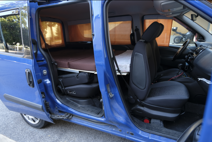

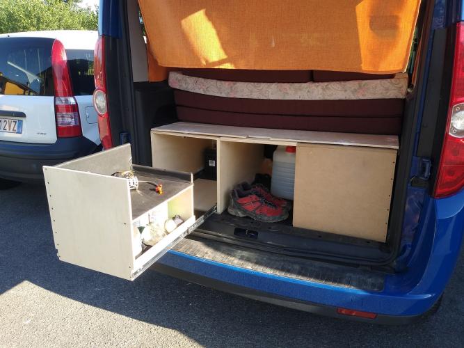

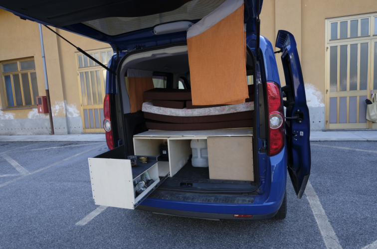

Sono tornato da 2 giorni di alpinismo. Siamo andati al rif. Alpini (Piateda) la sera prima della partenza e abbiamo dormito nel Doblò camperizzato di cui finalmente vi porto le foto!
Per le tappezzerie ho comprato gomma piuma da 8cm e una mia amica ha fatto le coperture. Quando ci dormo dentro uso sempre un lenzuolo così da lavare il meno possibile le coperture che sono molto precise e quindi macchinose da sfoderare.
Il Doblò ha i vetri posteriori oscurati, tuttavia per una migliore privacy :) sempre la stessa amica ha fatto queste tendine su mio disegno. Si attaccano con delle piccole calamite poste ogni 20cm, quindi si possono mettere un po' come si vogliono (vedi foto successiva). Le tende sono fatte per tutti i finestrini compreso parabrezza e lunotto posteriore.

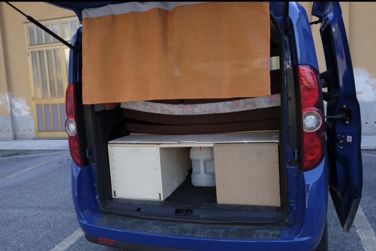

Non ho usato molta fantasia laugh Un grande classico a sinistra con cucinino estraibile di 70cm per allontanare i fornelli dal veicolo. Ho coperto il piano dei fornelli con materiale ignifugo.
All'interno in profondità si intravede la "batteria dei servizi". L'ho presa al piombo acido da 100ah così da poter usufruire di 30 ampere massimo e prevenirne l'usura. Al posto guida c'è un indicatore di percentuale e voltaggio batteria che tengo d'occhio durante gli utilizzi per non scendere sotto il 70/75%. La batteria dei servizi è collegata alla batteria motore tramite controller di carica intelligente ed è provvista di un selettore sotto il sedile di guida: sulla posizione 1 la batteria servizi viene ricaricata dall'alternatore (se il controller stabilisce che la batteria motore è sufficientemente carica); sulla posizione 2 la batteria motore viene esclusa e tutto viene girato sulla batteria dei servizi (radio, luci interne, subwoofer devil) così da potersi guardare anche un filmettino con la potenza bruta dell'impiantino qualità top!
Da qui si vede il subwoofer (tutto il mobile di destra) e il cucinino (tutto il mobile di sinistra). Al centro c'è il boccione da 20 litri ed eventualmente si può togliere l'asse per i classici sedili contrapposti (ma senza riutilizzo del pianale come tavolino). Sia il subwoofer che la batteria possono essere scollegati per ripristinare velocemente la capacità piena di carico del baule.

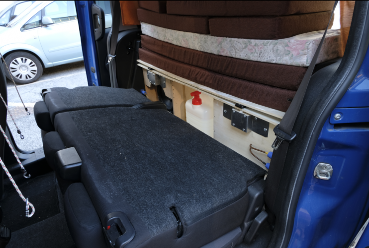

Qui si può vedere il letto completamente esteso. Misura 120cm in larghezza e 200cm in lunghezza. Ho pensato io il sistema di estensione del letto che vedrete nel video. Mi sembra più rapido e meno ingombrante di altri sistemi a ribaltamento. Solamente l'ultimo pezzo è a ribaltamento (porta il letto da 160 a 200cm ma solo portando avanti i sedili anteriori e inclinandoli. L'appendice ribaltabile del letto si appende ai ganci che pendono dai poggiatesta.

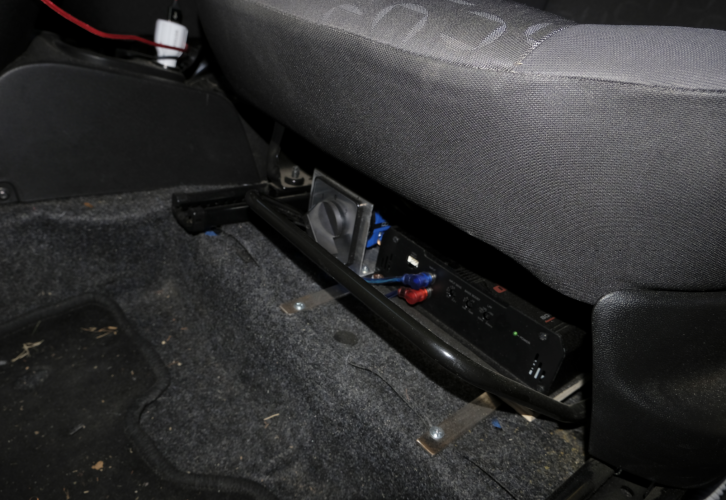

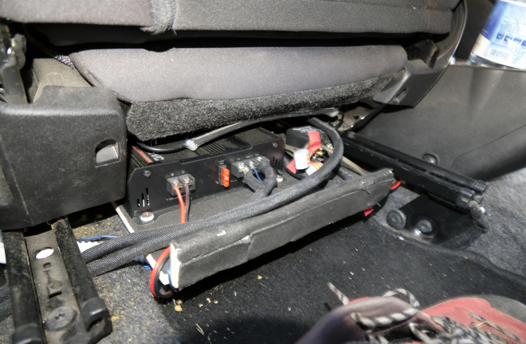

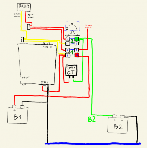

Sotto il sedile guida si trova la distribuzione elettrica.
Visto da davanti, si vede il pulsante di selezione della posizione 1 e 2. Per i collegamenti ci ho messo una vita perché l'intenzione era di avere:
- in posizione 1: Radio e subwoofer sotto chiave
- in posizione 2: Radio e subwoofer da batteria servizi escludendo completamente batteria motore
Massì vi metto anche il progetto elettrico... quando parlavo di grandi progetti effettivamente si avvicina di più a mspaint che al CAD laugh
I collegamenti tra le batterie sono fatti con cavi in rame da 10mm2 e disseminati nei punti chiave svariati fusibili. Una notte intera per far passare un tubo corrugato dal vano motore all'abitacolo. Il positivo, finchè arriva sotto il sedile, è sempre all'interno del tubo corrugato. Poi come vedete ho usato un avvolgicavi tipo quelli che si mettono nei PC, per una maggiore protezione.
Il mio controller prevede la possibilità di far partire l'auto dalla batteria dei servizi in caso di emergenza ma non ho intenzione di sfruttare questa funzione in quanto la batteria servizi è collegata con dei connettori che si usano in campo audio e sono progettati per un utilizzo continuo a 20 ampere max. Non reggerebbero lo spunto richiesto dal motorino di avviamento. A dire il vero non ho approfondito la fattibilità di questo collegamento dato che questa funzione non mi interessava.

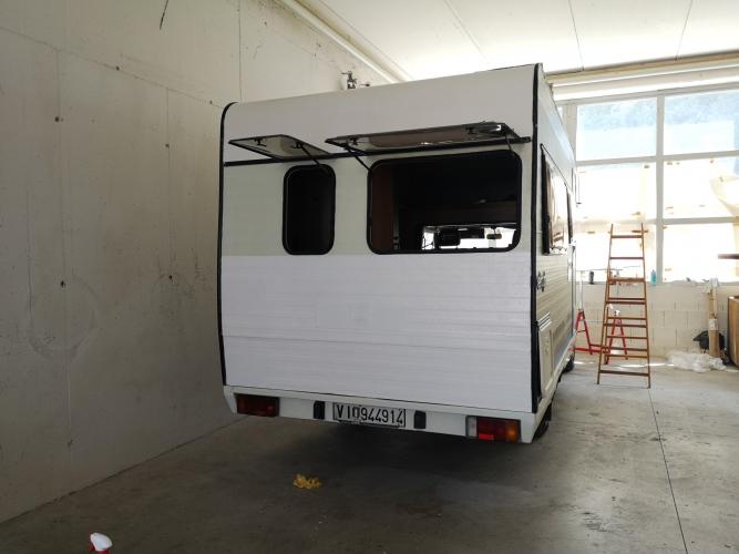

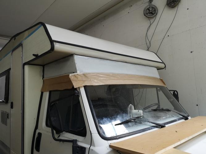

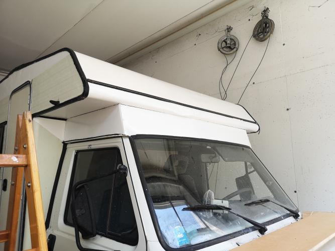

ora devo solamente siliconare
50DC0BB1-DD62-436B-86E9-3B9117AD5A49.jpeg6E0196AF-0393-4390-AB86-96B0D7612F8D.jpeg3BFFAE7D-F22C-4AC6-82D1-850EBA623798.jpeg
non ho fatto tutto il retro perchè non avevo membrapol sufficiente, cosi male non è diventato, certo un mezzo di trent’anni non lo rinnovi verniciandolo, lo rendi sufficientemente decoroso

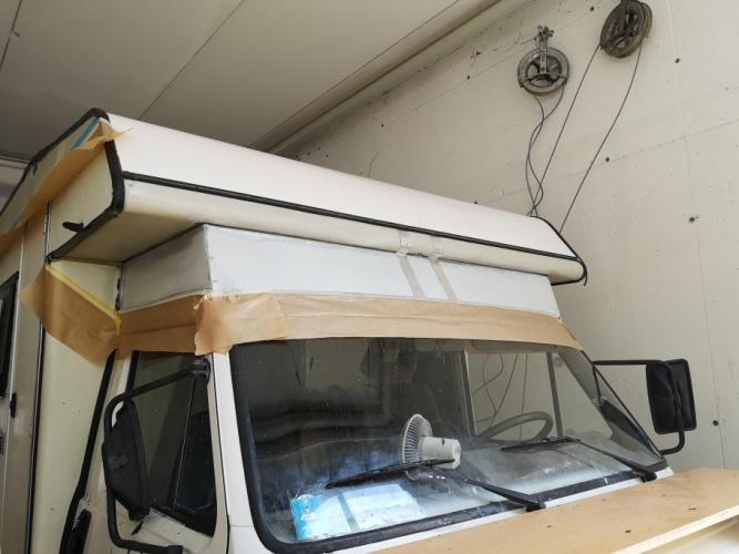

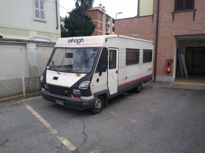

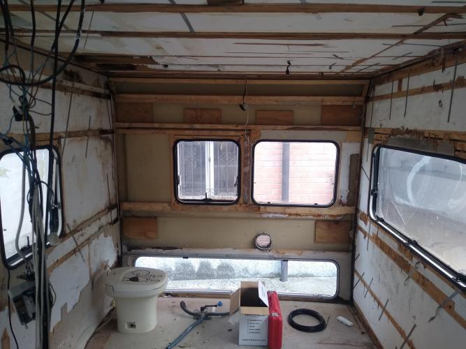

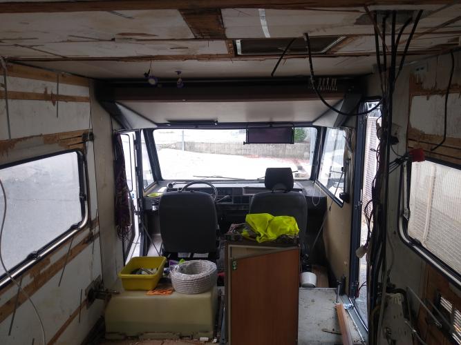

Ieri ho iniziato a dare un occhio allo stato del veicolo e c'è veramente molto da fare.
E' un Elnagh Magnum come diceva ecostar
Oggi ho iniziato a demolire cool
L'unica infiltrazione che ha fatto danno è in fondo a sinistra dove c'è i bagno, perché il paraurti posteriore si è staccato e non l'hanno mai riagganciato come si deve, ma solo siliconato e schiumato senza criterio.
E' la prima cosa che cercherò di sistemare.

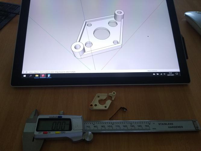

Tra le altre cose oggi ho già messo in funzione la stampante 3D per ripristinare alcune parti interne agli indicatori di direzione...

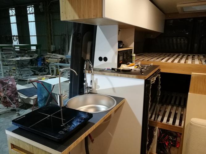

Ti allego una foto del mio lavoro, fatto a mano non con CNC.
