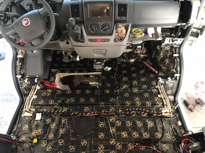

Io, l’autunno scorso, ho fatto questo
è stato un vero lavoraccio ma sono comunque soddisfatto d’averlo fatto smiley
In realtà dovrei ancora smontare gli sportelli per applicare il materiale isolante anche là ma chissà se e quando lo farò.
Per lo smontaggio del cruscotto... mi sono arreso smiley

Roby964
Roby964
01/10/2016 330
Inserito il 25/04/2021 alle: 18:25:27
Se non ricordo male per fare il pianale ci sono voluti circa 15 kg di materiale

In risposta al messaggio di Roby964 del 20/04/2021 alle 20:08:57
Io, l’autunno scorso, ho fatto questo è stato un vero lavoraccio ma sono comunque soddisfatto d’averlo fatto  In realtà dovrei ancora smontare gli sportelli per applicare il materiale isolante anche là ma chissà se e quando lo farò. Per lo smontaggio del cruscotto... mi sono arreso
ciao Roby964, vorrei fare lo stesso lavoro al mio Hymer su ducato, vorrei sapere se i pannelli insonorizzanti li hai incollati sopra il tappeto di gomma originale o lo hai tolto ed incollati sulla lamiera. Io ho delle grosse difficoltà a togliere il tappeto di gomma originale senza romperlo, ma temo che l'insonorizzazione sia meno efficace se incollata sopra il tappeto originale. Che risultati hai avuto? Mi puoi rispondere al mio indirizzo di p.e. per favore? Grazie.
