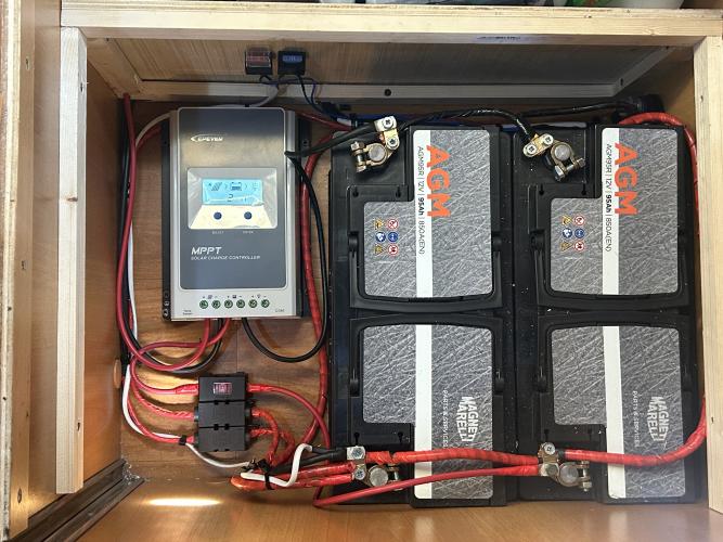

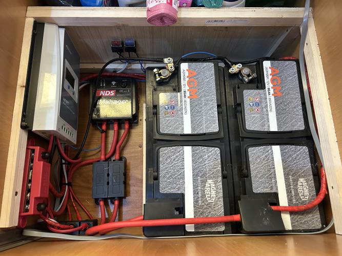

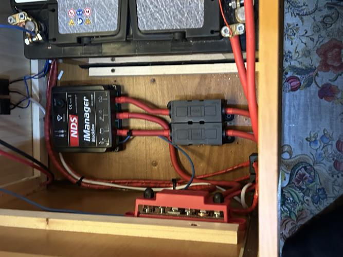

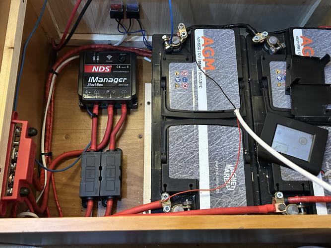

IMG_6123.jpegIMG_0672(1).jpegIMG_0670.jpegIMG_0669.jpegIMG_0668.jpegBuongiorno amici camperisti vorrei condividere con voi piccolo terminato!passaggio da parallelo secco(prima foto impianto sempre modificato da me ) e installazione I-manager! Che ne pensate?

Peccato perché eri nella miglior condizione possibile per il parallelo secco, 2 AGM uguali appoggiate.
Ovviamente io non lo avrei montato, e comunque non lo monterei in nessun caso, faccio parte di quelli che pensano non sia solo inutile, ma abbia pure controindicazioni.
L' unica cosa a cui serve è scollegate una eventuale batterie che si guasta o perde un elemento, cosa qiasi impossibile su 2 AGM uguali....per il resto è un oggetto in più che può rompersi e l' utilizzo in carica e scarica a singola BS non fa bene alle batterie.
In ogni caso è sempre il buon rapporto energetico a disposizione, in base alle necessità dei consumi, ad incidere sulla durata delle batterie.

L'Imanager lo feci montare anch'io sul camper che ho appena venduto. Di fatto lo usavo per capire i consumi in quanto legge i valori di consumo, ma anche di ricarica, ad esempio, da alternatore o da fotovoltaico, funziona da voltmetro e da amperometro oltre che da staccabatteria. Io tenevo sempre le batterie in manuale (quindi in parallelo). Ogni 3-4 uscite lo facevo lavorare in automatico per intercettare eventuali guasti ad una delle 2 batterie, cosa, peraltro, mai verificata. Alla fine lo trovo comodo in quanto in un unico strumento, invero un po' costoso, si hanno le informazioni che possono servire per capire come si è messi con le BS. Agli effetti lo scorso inverno capii che era ora di sostituirle perchè dopo la prima notte in libera, la tensione era più bassa de solito.
Quello che invece secondo me non va è il posizionamento del regolatore di tensione del fotovoltaico. Nè prima nè dopo il montaggio dell' I-manager.
Il regolatore andrebbe montato in verticale per agevolare il raffreddamento del dissipatore attraverso il moto convettivo dell'aria. Nè prima nè dopo il posizionamento consente questo. Il montaggio verticale permette all'aria di risalire asportando calore della piastra, se gli stoppi l'uscita in alto, l'aria permane senza raffreddare. Hai mai verificato la temperatura del regolatore  durante le ore di maggior insolazione ?

Come mai la batteria di destra ha due uscite dal positivo?

La seconda uscita è l avviamento del generatore che non ho fatto passare dall  Imanager

concordo al 100% con l'intervento di Paolo62, il lavoro tecnico è sostanzialmente ben fatto se non per quel regolatore che è in una posizione infelice.
Tutto il resto sono soltanto vizi di forma che per me fanno la differenza, ma non di certo a livello funzionale; sto parlando dei colori dei cavi, anche se noto con piacere che sei uno dei pochi che ha utilizzato il rosso e il nero anche se alcuni son fasciati con nastro rosso... ma almeno l'impegno c'è e il risultato non è male.
Qualcuno potrebbe dirti che i fusubili di protezione sono molto lontano dalle batterie, ma in fin dei conti in quel vano non vedo grandi rischi.
Tieni l'IManager in parallelo manuale e sei fuori dai guai.
