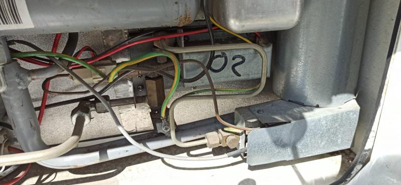

Bruciatore%20Laika%202.jpgGrazie per il gas, ma il mio problema è come agire. Ho tolto la vite che di vede in alto, ma il lamierino non si toglie. Sai aiutarmi ?

Guarda che non c'è ne sia una anche sotto in posizione poco visibile, poi dovresti provare a smanettare un po in tutte le direzioni, ricordo che il mio vecchio, dovevo farlo ruotare un po
Certo che chi lo ha progettato ha fatto un bel lavoroangry

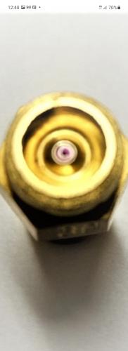

tolto  la vite del riparo alza un po il cilindro e viene  via il riparo.  non.passare nulla nel uggello. e calibrato in  silicone. se  togli  il  silicone viene  un lanciafiamme

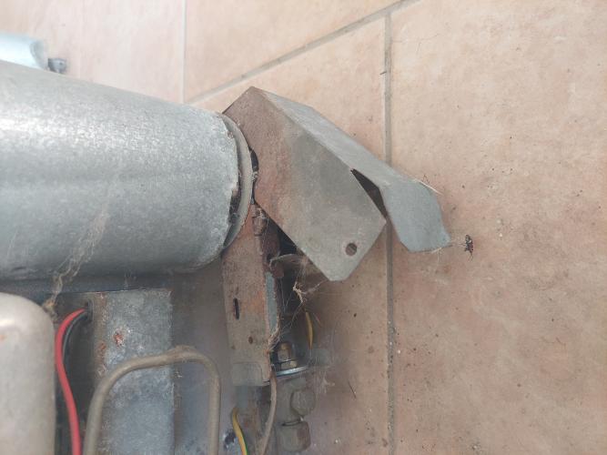

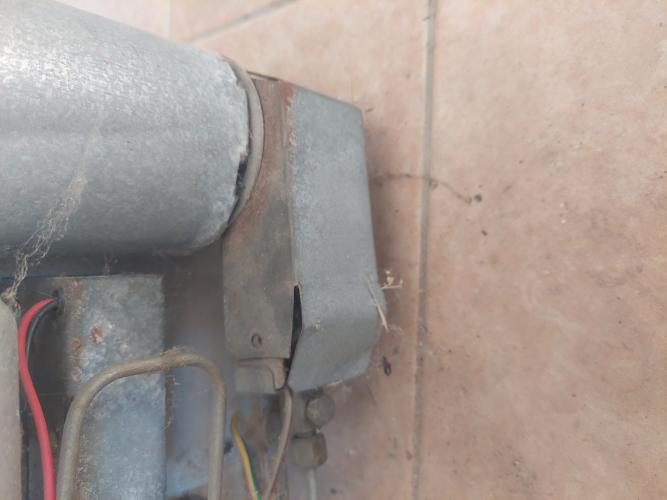

Il carterino di protezione al bruciatore credo che nel tipo in foto (ho avuto tanti camper e ogni tanto cambiano qualcosa) si debba togliere la vite e farlo slittare lateralmente, ha un incastro posteriore a baionetta.
È alquanto rognoso rimetterlo in sede, ragione per cui,
ATTENZIONE,
mi è capitato di curiosare in qualche vano aperto(usano togliere le griglie quando fa caldo) e non aver visto in sede la protezione, temo che non riuscendovi alla fine, l'han tolta?
poi ci si lamenta che non si dispensino consigli, è per evitare che qualche camper vadi a fuoco.

Che io ricordo, l'ugello del gas è stato fatto con una punzonatrice, il foro quasi invisibile, è quadrato, non è tondo, per cui, niente spilli, va solo soffiato e tolta la fuliggine, al limite dare colpetti sul tubicino
che viene dalla elettrovalvola e vedere se cade del residuo. Tutto questo, compresa pulizia del bracere, se non si è più che pratici, consiglio di farlo fare da mani esperte, possibilmente uno autorizzato dal marchio del frigorifero.  Roberto
vedi   te
ribadisco

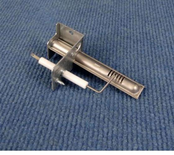

l.uggelo   e calibrato  in materiale  gommoso  tipo   silicone. non  va  assolutamente   toccato 20210810_113549.jpg20210810_113626(1).jpg20210810_113953.jpg20210810_114000.jpg20210810_114005(1).jpg

le  foto  di come  è fatto  il riparo  bruciatore  e  di  un vecchio  frigo smontato
questo  l.uggello  visibile  il foro in gomma
questo   il  bruciatore
