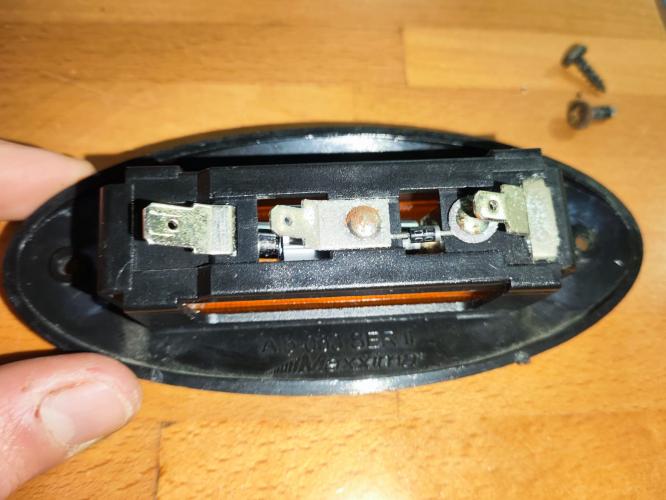

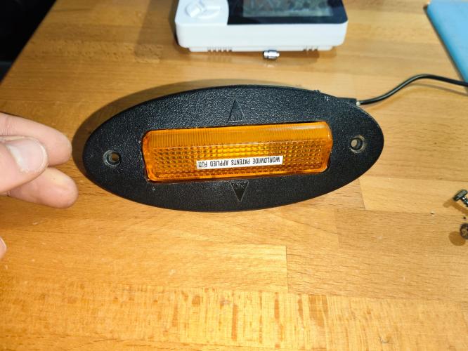

Buongiorno a tutti,
qualcuno di voi ha sostituito la lampada di cortesia ad incasso come quella in foto? Il contatto interno fissato al vetrino arancione si è rotto.
Avete modelli compatibili da consigliarmi?
Leo

Di queste piastrine multi led ne esistono di più misure, trova quella più grande che possa stare all’interno della tua plafoniera ma ricorda che fanno davvero tanta luce in più e che non ti serve tanta luminosità, può essere fastidiosa oppure devi inserire un dimmer in serie al 12 volt in ingresso così da poter variare a piacimento la quantità di luce richiesta .

Questo tipo è da incassso e basta un foro per inserirlo, ha memoria di livello ed è a sfioramento, funziona molto bene per i led e porta la luminosità  al minimo indispensabile fino ad essere utile come luce notturna.
Ricorda che se vuoi ottenere una luce ambrata come quella della tua plafoniera, avrai bisogno di un led Ambra altrimenti se metti al suo interno una  luce fredda o calda ma bianca, vedrai solo un colore bianco dietro uno schermo giallo che fa pena. Quindi cerca una lampadina ambra potente, penso con attacco T10

dimecavo, il contatto interno si può ripara scaldandolo a stagno senza scaldare troppo la plastica

grazie per le risposte, per la lampadina da inserire all'interno, ho già trovato una a siluro led con luce orientabile.
Il punto è che vorrei mantenere la stessa plafoniera ma ora non può piu essere accesa con il meccanismo originale.. potrei optare per un interruttore secondario (come quello a sfioramento)
