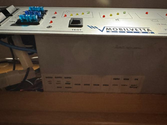

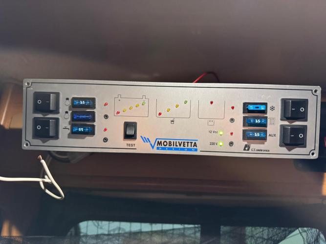

Buona sera a tutti,
ho da poco acquistato un camper Mobilvetta e sono alla prese con il pannello di controllo Ct Elettronica - foto in allegato - e ho un problema!
Smontanto il pannello perché non mi funzionavano 2 delle 3 luci nella cellula, sorpresa della sorprese ho trovato 2 fili bianchi staccanti , credo che siano proprio quelli dei faretti visto che smontando i faretti ho 2 fili, un bianco ed un nero.
Domanda: dove vanno colleganti quei 2 fili bianchi? Vi chiedo questo perché in teoria le lampade g4 sono alternate e misurando con un tester tutte le uscite della centralina sono in continua. C'è un piccolo trasformatore che trasforma da DC in Ac solo per le luci della cellula, o sto sbagliando qualcosa?

prima di collegare fili a caso,mi assicurerei che siano veramente quelli che dici che siano
poi, dovrebbe essere tutto l'impianto luci sul tasto corrispondente
l'impianto, se originale, è tutto in corrente continua
non vorrei che il precedente proprietario, avesse messo quelle a CA ed aveva problemi a farle andare in CC, togliendo i cavi anzichè cambiare le lampadine
controlla che tutte le altre lampadine siano in CC

É possibile, dipende da quanto é vecchio il mezzo, il mio Roller del 1985 aveva le luci in corrente alternata, intanto verifica col testar se i fili sono veramente quelli che vanno alle luci, se sei certo che lo sono prova a portare il 12 volt in continua per vedere se le lampade si accendono.
Da capire anche perché una va, sul trasformatore non c’è nessun filo attaccato?
Staccando la luce che funziona si spenge?
Controllato i fusibili?
Ma su tutto, non hanno mai funzionato?
Perché parli di lampade in corrente alternata, l’attacco G4 può essere per entrambe
