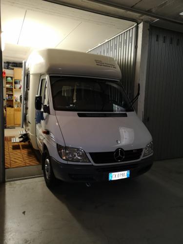

Ciao, io l'ho fatto l'anno scorso con la pasta lucidante della IOSSO, specifica per gelcoat, quest'anno ho già provato a riprenderlo con pasta abrasiva fine per carrozzeria e viene molto bene,quindi come ti hanno già suggerito dipende quanto è opacizzato.
Il mio era messo davvero male e calcola che sopratutto il tetto e la parete più esposta la feci prima con carta abrasiva ed altri accorgimenti, risucendo ad ottenere a fine ciclo una lucidatura a "specchio".
Se può interessarti questo fù l'argomento trattato l'anno scorso.
