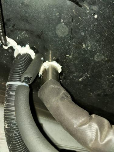

buonasera ho fatto montare riscaldamento a gasolio Autoterm pochi giorni fa. Avendo visto diversi errori nel montaggio...ho cominciato a dubitare sulla protezione termica nell uscita del tubo di scarico dal pavimento... chiedo a voi se mi potete dare qualche dritta su come fare per risolvere il problema, se per voi può essere un problema...
Il montatore mi ha detto che il tubo dello scarico è protetto esternamente da tubo in acciaio inox...ma facendo funzionare il riscaldatore ho notato che la temperatura del tubo di "protezione" era alta...mi sono preoccupato sapendo che lo stesso lambisce il pavimento.
Io ho pensato di allargare un po il foro e inserire un tbo isolante ...voi cosa fareste?
a voi se mi potete dare qualche dritta su come fare per risolvere il problema, se per voi può essere un problema... Il montatore mi ha detto che il tubo dello scarico è protetto esternamente da tubo in acciaio inox...ma facendo funzionare il riscaldatore ho notato che la temperatura del tubo di protezione era alta...mi sono preoccupato sapendo che lo stesso lambisce il pavimento. Io ho pensato di allargare un po il foro e inserire un tbo isolante ...voi cosa fareste? Grazie mille
Per il mio riscaldatore a gasolio ho previsto un foro da 10 cm in modo che il tubo di scarico non lambisca il pavimento. Per precauzione ho messo nei bordi del foro della lana di vetro speciale che resiste a 800 gradi.
Se quel tubo in foto scalda come il mio non la vedo bene. Però non conosco il tuo riscaldatore

hanno fatto una cavolata, quel tubo raggiunge i 280/300 gradi, il pavimento è formato da legno e isolante, polistirolo o altro materiale simile, secondo me dovevano fare in modo che lo scarico non vada a contatto con il pavimento, meglio ancora mettere il bruciatore esternamente

Ma secondo voi come posso rimediare (facendo la cosa meno invasiva possibile).
Io avevo pensato di tagliare/allargare attorno al tubo che si vede in foto così da non metterlo in contatto con il pavimento e inserire un tubo isolante (tipo quelli che si usano in termoidraulica)...secondo voi è una cavolata o è una possibile soluzione?

Ma secondo voi come posso rimediare (facendo la cosa meno invasiva possibile). Io avevo pensato di tagliare/allargare attorno al tubo che si vede in foto così da non metterlo in contatto con il pavimento e inserire un tubo isolante (tipo quelli che si usano in termoidraulica)...secondo voi è una cavolata o è una possibile soluzione? Grazie ancora
Allarga abbondantemente il foro di scarico e non mettere nulla, fai in modo che non tocchi nulla, non seve mettere protezioni a quel tubo.
...non metteresti nulla nel foro per chiudere il buco che si viene a creare?...o potrei mettere una retina che non permetta ingresso ad insetti/roditori.

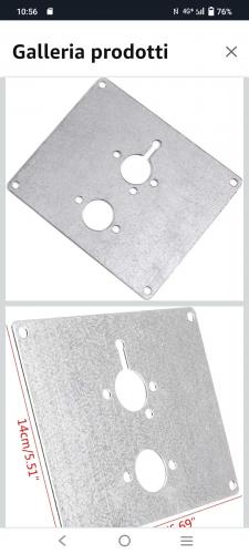

Screenshot_20260302_105638.jpgInternamente , sotto al riscaldatore dovrebbe esserci una piastra metallica che chiude tutto
Tiziano
Modificato da banoyo il 02/03/2026 alle 10:59:44

Se il riscaldatore è appoggiato al piano in legno ANCORA PEGGIO
io userei una piastra metallica  distanziatrice  , e un grande foro.
Anche sul più economico Vevor consigliano di non fare come lo hanno
montato a te.

Roba da matti, come si fa a far uscire quello scarico in quel modo, e poi dicono che gli impianti vanno certificati da professionisti...non ci vuole un genio o uno che lo fa di professione per capire che quella uscita è pericolosa.
Io se vedevo uno che fa un lavoro così lo fermavo subito, prima che faccia altri danniangry....ogni tanto mi capita di scriverlo, e lo dico per esperienza in altri settori, "" Tutti bravi solo a farsi pagare bene "" tanto che quando mi capita di trovare un professionista capace rimango sorpresolaugh.
pericolosa. Io se vedevo uno che fa un lavoro così lo fermavo subito, prima che faccia altri danni....ogni tanto mi capita di scriverlo, e lo dico per esperienza in altri settori, Tutti bravi solo a farsi pagare bene tanto che quando mi capita di trovare un professionista capace rimango sorpreso.
...hai ragione...e poi fosse l'unica cosa che ha fatto...ma preso ormai dalla disperazione ho deciso di ritirare il camper e di risolvere la situazione da solo chiedendo ovviamente suggerimenti da voi

si fortunatamente è sollevato dal pavimento ...mi manca appunto quella piastra di chiusura che mi suggeriva Banoyo

Se cerchi in rete trovi come fare.
Questo è un buon esempio.
Spiega perfettamente come fare e perchè non va coperto il tubo.
Tiziano
Modificato da banoyo il 02/03/2026 alle 14:20:39

Niente a questo punto (visto che la piastra che ha montato è sollevata ma aperta) smonto tutto compro una piastra e rifaccio foro largo....speravo di poter risolvere in altro modocrying

Quella piastra viene fornita con tutto il resto
... purtroppo me lha installato lui e non lo voglio più vedere....lho appena ordinata su Ama***
