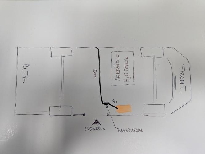

Buongiorno a tutti
nel weekend ho messo in ordine i disastri sopra descritti…
Ho cambiato la posizione del tubo di scarico, perché era stato messo con lo scarico direttamente sotto il camper in posizione centrale e questo proprio non mi piaceva.
Lo volevo che scaricasse esternamente, ma sono stato costretto a posizionarlo come da disegno. (di colore arancione il riscaldatore a gasolio e colore nero la tratta dello scarico)
Il mio dubbio adesso è se la tratta è troppo lunga e se questo può dare problemi.PXL_20260316_091612008_MV.jpg

Buongiorno a tutti nel weekend ho messo in ordine i disastri sopra descritti… Ho cambiato la posizione del tubo di scarico, perché era stato messo con lo scarico direttamente sotto il camper in posizione centrale e questo
proprio non mi piaceva. Lo volevo che scaricasse esternamente, ma sono stato costretto a posizionarlo come da disegno. (di colore arancione il riscaldatore a gasolio e colore nero la tratta dello scarico) Il mio dubbio adesso è se la tratta è troppo lunga e se questo può dare problemi.
Hai fatto benissimo a spostare lo scarico all'esterno della sagoma, sotto era una cosa assolutamente sbagliata!
Fai in modo che lo scarico sia rivolto verso il basso e  leggermente dietro.
Per la lunghezza dello scarico io ho provato massimo 150cm e funzionava bene.

Io non ho il riscaldatore a gasolio supplementare però ti porto l'esperienza di mio figlio che l'ha installato nel suo van, più o meno nella stessa configurazione: posizionato sotto al sedile passeggero e con lo scarico sul lato sinistro.
Cerca di fare un minimo di pendenza al tubo di scarico per eliminare la condensa durante le prime fasi di utilizzo.

Grazie mille per le vostre risposte...
Una leggera pendenza gliel'ho data e lo scarico è rivolto verso il basso con leggera curvatura verso il posteriore...
Il mio dubbio era sulla lunghezza dello scarico.,,,ho pensato potesse dare problemi
