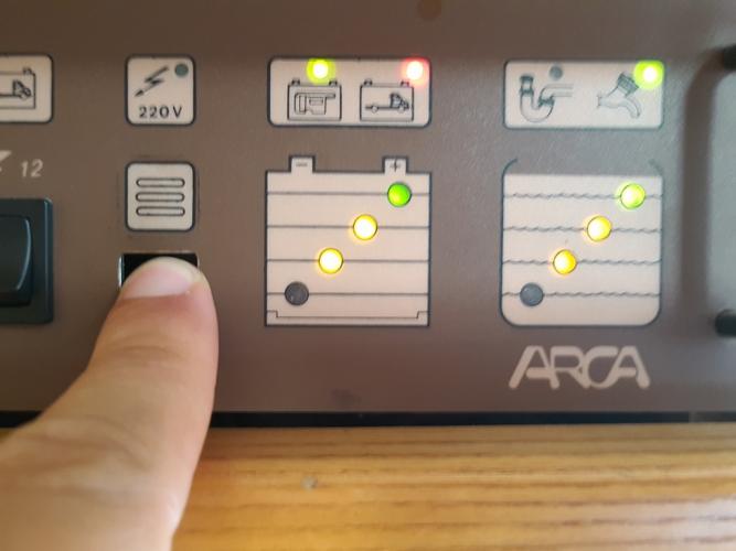

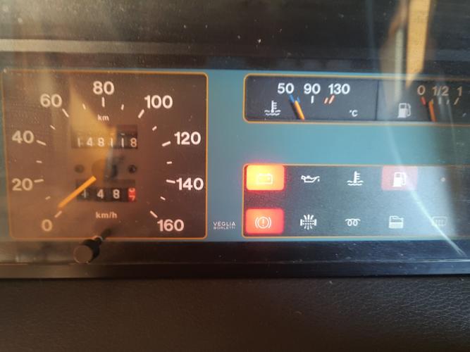

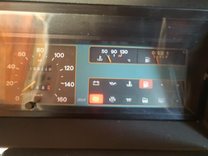

Appena accendo il camper ho questa situazione sul cruscotto:
Spia della batteria accesa, e centralina cellula non funzionante.
Se dò un colpetto di acceleratore:
si spegne la spia della batteria, e parte la centralina, con le spie delle batterie rosse.
Premendo il tasto di controllo batterie:
batteria servizi verde, batteria motore rossa.
C'è qualcuno che mi possa aiutare a capire un pò di più che cosa sta succedendo?

Anche a me si spegne la spia appena sfioro l acceleratore... Il frigo a 12 anche si accende dopo aver sfiorato l acceleratore. Questo lo faceva col vecchio alternatore e anche col nuovo, ma non mi ha mai dato problemi. È come se mancasse quel pelo di tensione x far scattare rele o altro di simile, e accelerando si risolve. Qualcuno di esperto sicuramente ti dirà bene che cos'è, io ne capisco quasi niente.

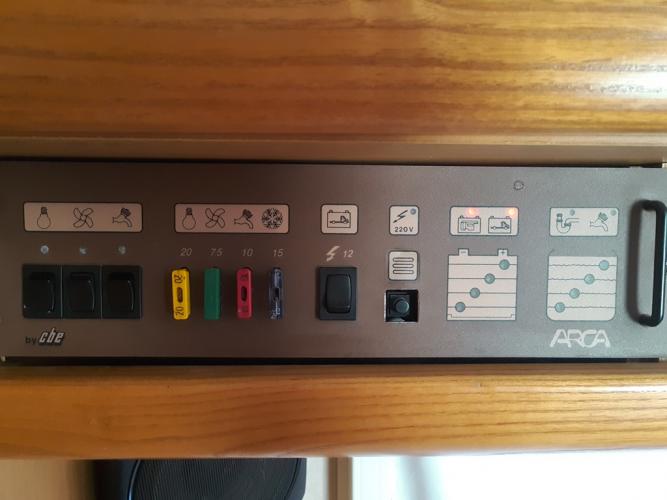

direi che l'evidente anomalia devi cercarla sulla batteria servizi e dovrai sostituirla , per il fatto che il camper dopo due mesi di sosta in campeggio allacciato alla colonnina il motore non è partito sicuramente la centralina era selezionata solo sulla carica batteria servizi e carica batteria motore disattivata , quando il camper è allacciato alla 220V la carica della batteria motore dovrai selezionarla manualmente tramite apposito interruttore sulla centralina ben visibile , comunque temo che oltre alla batteria servizi dovrai sostituire anche la batteria motore oppure c'è un assorbimento anomalo che in 2 mesi ha scaricato quella batteria
il colpetto di accellleratore iniziale sul tuo mezzo lo ritengo normale e serve per eccitare l'avvio del'alternatore

solitamente quando si allaccia la 220 si caricano tutte le batterie,se una non si è caricata con la 220, ma solo dopo un tragitto, potrebbe esserci un guasto nel separatore (potrebbe) comunque per fare una prova basta allacciarsi alla  220  e controllare se arriva corrente alla bm,
