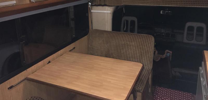

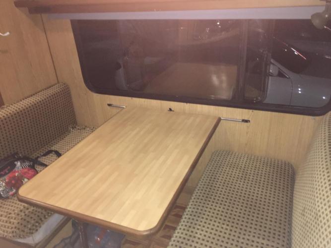

Salve a tutti mi chiamo Andrea,spero di scrivere nella sezione giusta.
O acquistato un camper fiat ducato del 1986 cellula Mirage, o notato che non ci sono sia le cinture posteriori che sia quelle anteriori, vorrei montarle nella panca che guarda il senso di marcia e sia nella cabina anteriore.
Pero sotto la panca ce il serbatoio del'acqua, avete per cortesia dei consigli. WhatsApp%20Image%202018-10-20%20at%2019_37_00.jpegWhatsApp%20Image%202018-10-20%20at%2019_37_01.jpeg

Premetto che non sono un esperto, ma guardando le strutture di ancoraggio delle cinture sul mio camper ho visto che si tratta di un traliccio in tubi quadri in acciaio da 30 mm e credo che venga testato ed omologato.
Quello rivolto nel senso di marcia ha gli attacchi in alto come per le auto, mentre quello in senso opposto non li ha (le cinture sono tipo quelle da aereo ma ci sono i poggiatesta per preservare il collo degli eventuali passeggeri).
A meno di deroghe speciali per mezzi d'epoca credo sia necessaria una struttura analoga, il problema non sarebbe la costruzione, ma non so chi potrebbe omologartela.

Io avevo un rimor dell'88, quando dopo poco uscirono le cinture mi informai, se non haai punti di attacco previsti inutile metterle, a me risulta che essendo immatricolato ante obbligo cinture puoi girare così.
In cabina invece credo che anche se a quei tempi non c'era l'obbligo hai comunque gli attacchi, dovresti dunque montarle, ovviamente omologate. Potresti anche prenderle usate, ma che siano recenti, col tempo la cinta si irrigidisce e il meccanismo di richiamo andrebbe almeno lubrificato.
Per quanto riguarda la regolarità della circolazione potresti sentire la motorizzazione o la polizia stradale, ma ho dei dubbi per l'estero.

Confermo, le cinture si possono installare solo in presenza di attacchi previsti dal costruttore altrimenti è vietato montarle.
In cabina, se è la cabina standard del Ducato, se non vedi i fori (con tappo) sotto al rivestimento ci sono sicuramente i fori sui montanti verticali, ma se è un rivestimento di similpelle premendo con un dito si sente se sotto c'è il buco. Nel pavimento invece ci saranno sicuramente i fori e anche visibili, casomai con un tappo di plastica.
invece dietro, al 99,99% gli attacchi non ci sono perchè è compensato e polistirolo, quindi vietato installarle.

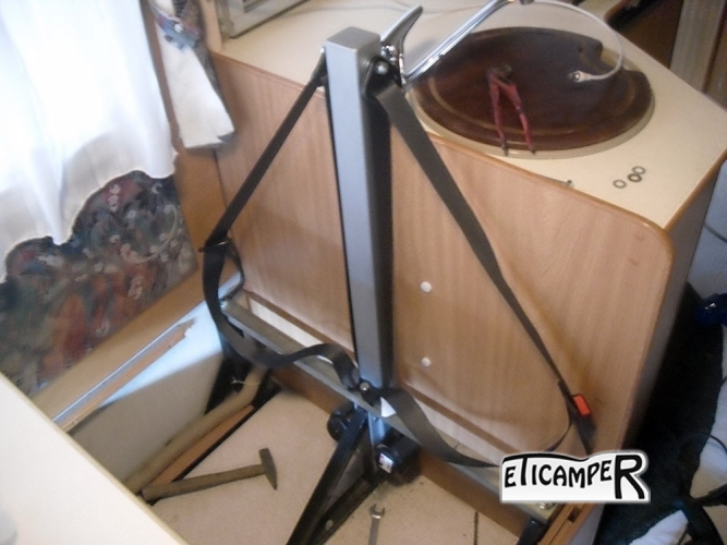

le cinture posteriori sono fissate su un"" castelletto"" struttura per le cinture in tubollare in ferro fissato con bulloni passanti sul telaio veicolo pavimento all interno della cassapanca ad esempio
https://www.eticamper.it/realiz...
ma ci sono anche altre ditte

Grazie ragazzi, i attacchi delle cinture nella cabina li ho trovati, e quindi di legge dovrei montare le cinture, ma nella panca de della tavole non sono riuscito a trovarli, o un bambino di 8 anni e non so se sia tanto sicuro che stia dietro senza cinture, e in piu posso incappare in qualche multa se non le monto pure dietro?

le cinture posteriori sono fissate su un castelletto struttura per le cinture in tubollare in ferro fissato con bulloni passanti sul telaio veicolo pavimento all interno della cassapanca ad esempio ma ci sono anche altre ditte
avevo contattato questa ditta per un camper che voleva acquistare mio nipote che non aveva le cinture posteriori, a parte il costo, non omologano il lavoro, quindi risulterebbe sempre non in regola
