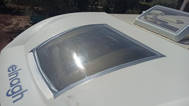

PDR
PDR
01/12/2003 6376
Inserito il 11/10/2024 alle: 16:19:27
non proverei a smontarlo nemmeno sotto tortura
Paolo DR

Inserito il 11/10/2024 alle: 19:06:32
In risposta al messaggio di PDR del 11/10/2024 alle 16:19:27
Nemmeno io... Si romperà di sicuro... E poi dove la trova una uguale?
Metti nastro carta tutto intorno sul profilo e sul plexiglass in modo tale che venga preciso e una striscia bella larga di sigillante che ti hanno consigliato...

23/12/2011 3222
Inserito il 11/10/2024 alle: 19:40:11
Quel tipo di cupolini di solito hanno una guarnizione , una guarnizione para polvere che deteriora con il tempo, ma sono incollati e sigillati  sotto, con il loro telaio, alla sede in resina o vetroresina .
La guarnizione esterna, la para polvere ,non ha il compito di sigillare ma solo di proteggere la sigillatura vera e propria che è al di sotto.
Non è facile da togliere il cupolino, come ti hanno detto stai attento, devi riuscire a tagliare il sigillante in modo completo e di netto per poterlo sollevare senza sforzare.
Si potrebbe usare una corda di chitarra, ma devi essere sincero di riuscire... altrimenti fai come ti hanno consigliato, maschera con nastro carta e sigilla tutto.

Ombra
Ombra
17/09/2004 3043
Inserito il 11/10/2024 alle: 22:52:16
... comincerò a togliere, con prudenza il vecchio silicone e man mano, valuterò! Grazie, buonanotte!

Ombra
Ombra
17/09/2004 3043
Inserito il 11/10/2024 alle: 23:22:41
In risposta al messaggio di banoyo del 11/10/2024 alle 19:40:11
Quel tipo di cupolini di solito hanno una guarnizione , una guarnizione para polvere che deteriora con il tempo, ma sono incollati e sigillati  sotto, con il loro telaio, alla sede in resina o vetroresina . La guarnizione
esterna, la para polvere ,non ha il compito di sigillare ma solo di proteggere la sigillatura vera e propria che è al di sotto. Non è facile da togliere il cupolino, come ti hanno detto stai attento, devi riuscire a tagliare il sigillante in modo completo e di netto per poterlo sollevare senza sforzare. Si potrebbe usare una corda di chitarra, ma devi essere sincero di riuscire... altrimenti fai come ti hanno consigliato, maschera con nastro carta e sigilla tutto.
Ti ringrazio per i suggerimenti! Comunque, come già detto, valuterò strada facendo se sarà facile procedere con lo scollamento (la chitarra ce l'ho ed anche le cordewink) altrimenti , effettivamente lo avevo pensato anch'io, vedrò si sigillare meglio di come lo è attualmente! Guardando da sotto (interno cabina) non riesco a vedere alcuna guarnizione, chissà se a suo tempo (acquistato usato) non abbiano già fatto questo tipo di intervento (il sospetto lo avevo da un po') e magari lo hanno rimesso senza inserire la guarnizione, creando perciò l'attuale problema ! Comunque, probabilmente, capirò, qualcosa di più, andando avanti! Ancora grazie e buonanotte!
