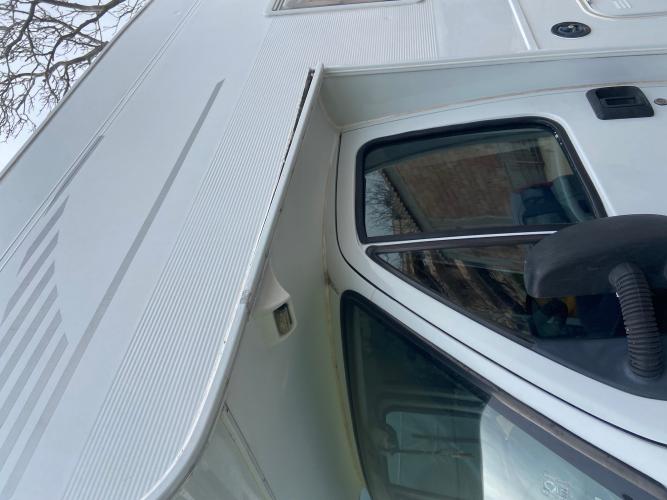

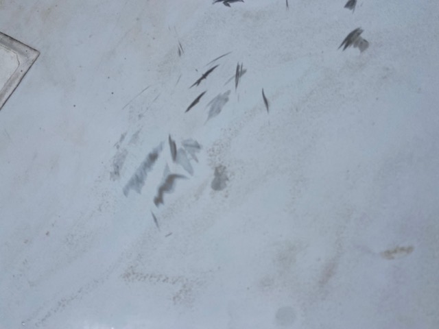

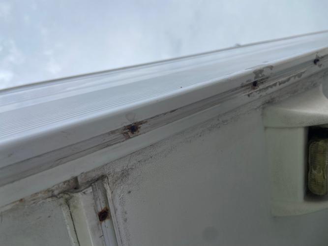

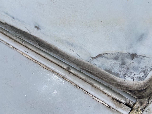

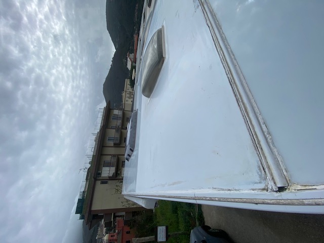

Buongiorno a tutti, pulendo il tetto del camper ho notato alcune zone senza vernice come in foto. Consigli su che prodotti usare per coprirle? Credo che anche le sigillazioni siano da rifare...GrazieIMG_6782(1).jpgIMG_6783(1).jpgIMG_6786(1).jpg

Visto le condizioni delle sigillature io un controllo infiltrazioni lo farei...velocemente wink
E terrei il camper al coperto almeno con un telo.

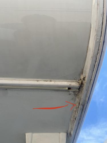

Mi hanno consigliato, di rifare le siliconature e passare una vernice epossidica. Voi che ne pensate? la guarnizione copri viti la lascio stare?

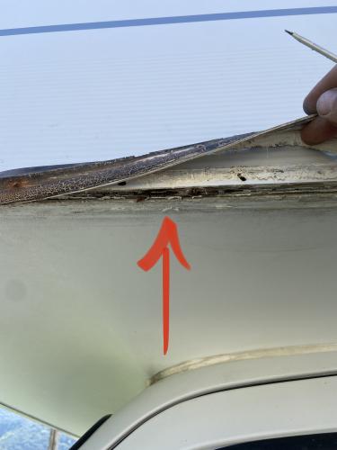

allego una foto della parte bassa della mansarda e nel punto indicato, che e' il punto dove confluisce l'acqua del tetto quando piove, ho trovato acqua sotto il silicone.

Appunto prima devi controllare che non sia entrata l'acqua anche perché una volta entrata non esce da sola e fà marcire tutto dentro con danni che poi costano parecchio. Sicuramente ci sarà qualcuno che ti dice rifai le sigillature e continua ad usarlo ma la situazione non cambierà. Dovevi controllare prima di comprarlo ora devi capire se la cellula è la mansarda soprattutto sono integre con un igrometro e da personale specializzato poi rifare le sigillature al più presto è inutile che lo vernici se prima non lo controlli bene.

Vista la situazione generale del tetto più che fare le sigillature limitate agli angolari io penserei ad un lavoro definitivo cioè rivestire l'intero tetto angolari compresi il tutto accuratamente pulito con una guaina impermeabile. E' un lavoro impegnativo pero garantisce nel tempo da infiltrazioni. Come prodotti da usare valuterei il Membrapol  oppure il Protectakota sono un po costosi ma danno garanzia di durata in oltre cosa importante mantengono nel tempo la giusta elasticità .

Il tetto a mio parere non sembra messo cosi' male, a parte i punti evidenziati nel dettaglio le altre macchie sono macchie di vecchio silicone

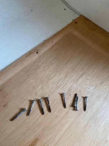

Solo un dubbio rimane ed e' sulle viti, perche' ho letto versioni contrastanti.
Molti dicono acciaio inox, ma altri invece dicono che inox non e' cosi' flessibile ed avere una vite che si arruginisce e' comunque un buon avviso di infiltrazione.

viti, perche' ho letto versioni contrastanti. Molti dicono acciaio inox, ma altri invece dicono che inox non e' cosi' flessibile ed avere una vite che si arruginisce e' comunque un buon avviso di infiltrazione.
Sicuramente le viti in ferro sono una delle cause del problema in quanto venendo a contatto con l'acqua la loro testa si arragginisce al punto che nel tempo marcisce ed addirittura staccarsi, facendo mancare la forza che tiene pareti ed angolare in giusta posizione, l'acqua ha cosi buon gioco ad entrare. Tutto questo si evita con quelle inox che non marciscono, pero  l'angolare è lungo e col movimento si possono formare altri punti di cattiva tenuta che purtroppo dall'esterno non sono visibili. Questo è il motivo per cui l'angolare andrebbe totalmente ricoperto diventando un tuttuno  con il tetto, con un buon prodotto. Il cordoncino di sigillante se pur valido non offre quella sicurezza per il tetto di un rivestimento totale.

Certo Rascal, io riportavo solo quello che avevo letto in varie ricerche, ho comunque preso delle viti inox perche' togliendo le guarnizioni ho visto che erano gia' state sostituite in gra parte con inox.

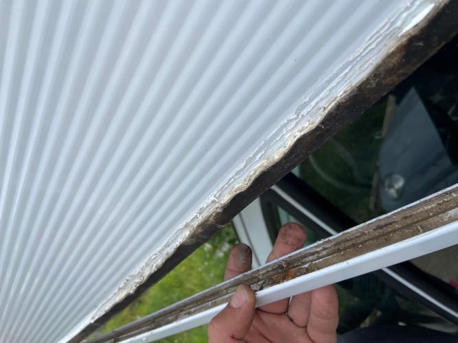

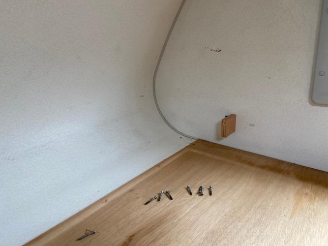

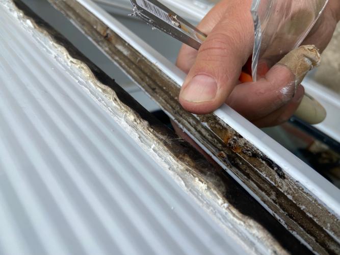

pronto per il lavoro di sosituzione guarnizione e risigillature. Ho scoperto come avevo gia' notato che nella parte bassa della mansarda c'e' acqua tra il profilo e il terostat.

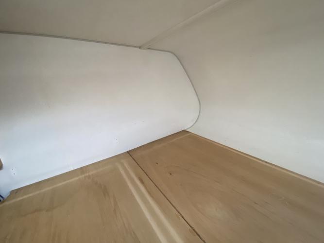

Ho smontato il letto per controllare l'interno in corrispondenza. I pannelli inferiori di legno presentano solo delle leggere macchie laterali, ma sembrerebbero asciutti ( nelle foto le macchie potrebbero sembrare maggiori perche' avevo appena passato lo straccio) le viti dell'ultimo pannello sono arruginite sotto, specialmente le due esterne come in foto.
Ora cosa mi consiglieresti di fare? come posso capire se c'e' effettivamente un'infiltrazione?

O meglio, come constatare l’entità del danno al meglio, e se lieve come pare e spero basta solo risigillare tutti profili visto che l’acqua sembra entrare da lì?

ma il legno interno com'è ? hai provato al tatto se è floscio o è resistente ? nel primo caso, c'è poco da fare,,,,devi iniziare ad aprire e ripristinare la parte infiltrata e poi, solo allora, puoi parlare di richiudere tutto e sigillare.

Il legno e' resistenze duro, non ci sono segni di legno marcio, solo un po' macchiato nei lati. Ho provato anche a togliere il pannello che si vede in foto ma mi sembra incollato.

mi da l'idea di una parte di scocca sulla quale siano già intervenuti (malamente); secondo me il "sottoletto" è fradicio, marcio.
Se non apri, dall'interno, non lo saprai mai con esattezza

appunto cercavo di capire come aprire, le tavolo sotto il letto sembrano incollate devo scollarle?

il piano di quel letto è stato già rifatto.
Che mezzo è ?
Mi sembra sia stato anche riverniciato

E al momento sono un po’ sconfortato perché ho trovato il marcio, parete esterna e sottomansarda,
Era stato riverniciato tutto per una grandinata per quello che so.
