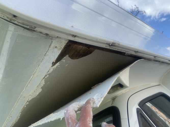

Buongiorno a tutti, pulendo il tetto del camper ho notato alcune zone senza vernice come in foto. Consigli su che prodotti usare per coprirle? Credo che anche le sigillazioni siano da rifare...Grazie
Buongiorno;
Dalle foto che sono state messe non mi sembra messo tanto bene.,e non sembra che sia stato rimessato al coperto.
da  come ho letto:
ha scritto che era stato riverniciato causa grandine, diciamo che la grandine a fatto si ,che il vecchio proprietario abbia deciso di coprire tutte le criticità con la vernice.
anche il piano mansarda si vede che è stato rifatto
purtroppo il lavoro si fà serio, e costoso.
in bocca al lupo

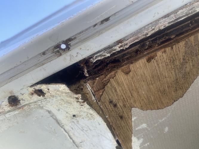

ok ho parlato troppo presto purtoppo continuando ad aprire la parte inferiore della mansarda mi sono accorto che c'e' legno marcio su tutti e due i bordi.
Secondo voi e' possibile ripararlo da me in un parcheggio all'esterno? e in questo caso come ci si muove per la sostituzione legno dall'interno?

è tutto marcio, come ti ho anticipato nel mio primo intervento; il lavorare all'aperto non è possibile, la mansarda va supportata altrimenti collassa sulla cabina; mi sembra che tu abbia buona volontà ma scarsa dimestichezza, magari valuta la possibilità di farci mettere mano da uno competente

Il danno è evidente ci vorrà qualche migliaio di euro prima però bisogna capire da dove entra l'acqua e se il tetto è già compromesso, cosa molto probabile. Di solito l'acqua entra da sopra e poi si ferma sotto la mansarda conviene che lo porti da un professionista che valuti tutti i danni.

Buongiorno;
dalle foto che sono state messe mi sembra che il danno sia notevole.
sicuramente x fare un lavoro del genere serve un capannone in cui poter lavorare al coperto e magari anche un pò di esperienza nel settore.
Buon lavoro

Il danno è serio!.
Devi fermare l'ingresso dell'acqua. Cerca di capire da dove entra.
Probabilmente entra dal tetto, parti da li e controlla il profilo trasversale, quello che divide il tetto dalla mansarda, poi da quelli longitudinali laterali.
Appena ci metti mano ti accorgi se è da uno di quelli che entra.
Occorre capire se i pannelli laterali e travetti, sono ancora buoni, se le viti tengono.
Una volta che è chiaro da dove entra vedi se è possibile sigillare.
Se è possibile la sigillatura del tetto, con viti che tengono, puoi pensare di proseguire la riparazione.
Se invece vedi che è già compromessa la parte superiore e panelli laterali è un casino...devi aprire tutto ... diventa impossibile proseguire in un posto all'aperto.
A quel punto o lo fai riparare da un professionista oppure se vuoi spendere meno, affitti uno spazio chiuso e ci lavori tu.

È la fiancata marcia più che il sotto
vai sulla mansarda e batti per vedere dove finisce il marcio
A quel punto taglia e sostituisci il legno, secondo me non ti conviene spendere molti soldi, la riparazione deve essere solida anche se non perfetta.
Per farlo però serve un capannone e qualche buon attrezzo
