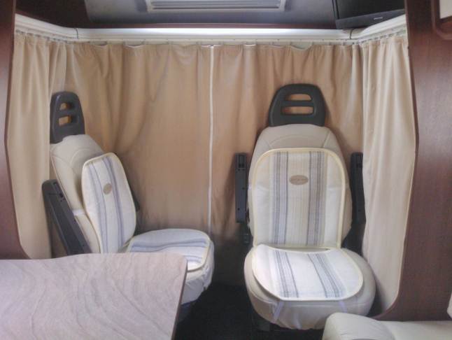

Dividere cabina da cellula pur lasciando che il calore salga dal basso verso la mansarda.
Io ho fatto come vedi in foto. I due semiteli si congiungono in mezzo con cerniera, sono di velluto e sono doppiostrato. Devono essere lunghi rigorosamente fino a terra. Il mio camper è un semintegrale ma la cosa non cambia assolutamente, metti una guida e la fissi sul contorno superiore e li ci attacchi i due semiteli. il calore interno sale anche sotto la mansarda e non ti costringe ad andare a letto con il se.de.re gelato. Ti garantisco che se fatto bene non senti più uno spiffero ( problema dei camper con solo mezza dinette ) ed il calore non si disperde dalla cabina.
Modificato da cinquantuno il 06/09/2016 alle 16:51:03
