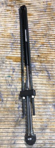

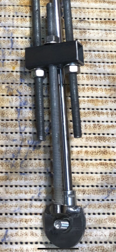

Li ho appena installati, ma prima intravista la difficoltà ho costruito una rudimentale attrezzatura per comprimerli, metto una foto in modo che qualora servisse a qualcuno sa come fare,

In realtà pensavo non ci fosse molto interesse, avrei fatto qualche foto. Comunque: dopo aver tolto i pannelli di tamponamento ho allentato i bulloni delle molle, (non vengono via perchè risultano compresse, interasse dei perni mm.535, interasse delle molle 550mm. comunque si riesce a scalzarle con una leva.
Consiglierei prima di mettersi in sicurezza legando una cinghia tra due perni di rotazione del basculante.
E' necessario sostituire prima la molla anteriore e per toglierla occorre asportare la barra di accoppiamento tra i due bracci ai quali è fissata, dopo aver sostituito la molla si rimonta la barra e quindi si sostituisce la seconda molla.
Ho lavorato prima su un lato e poi sull'altro per tenere sollevabile il letto perche bisogna lavorare alternativamente con letto alto e basso ma la sostituzione vera e propria si fa con letto alto perchè così la molla è estesa e basta comprimere la molla di quei 15 mm che mancano all'interasse utilizzando l'attrezzatura (se qualcuno riesce a mano tanto meglio).
L'attrezzo in foto viene infilato sulla vite da M10 ed avvitando i due dadi M6 comprime la molla quanto basta per infilare il perno superiore nell'occhiello della molla (che l'attrezzo lascia libero).
Mi rendo conto che non sia una gran spiegazione ma non ho documentato.Non so se ci sono metodi migliori, io ho fatto così.

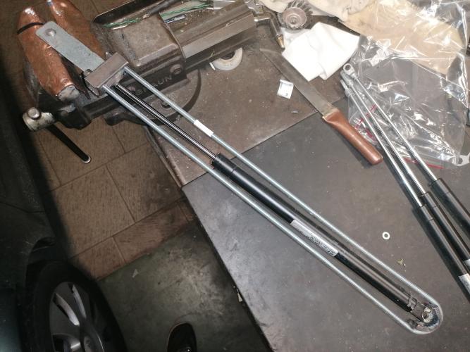

Grazie Pama... ho preso ispirazione dalla tua idea e ho fatto qualche modifica.
Cosi è tutto regolabile... e piu facile da fare e poi anche per smontare, a seconda dei sgombri che trovi nel vano pistoni del basculante.

In realtà non capisco la funzione della terza vite. (quella centrale) in fodo bisogna comprimere solo 15mm., inoltre mi auguro che la vite da 10 che vedo sul ranellone sia solo rappresentativa, (non saldata al ranellone) altrimenti sarebbe inutilizzabile.laugh

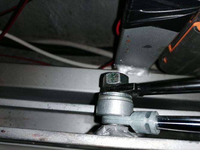

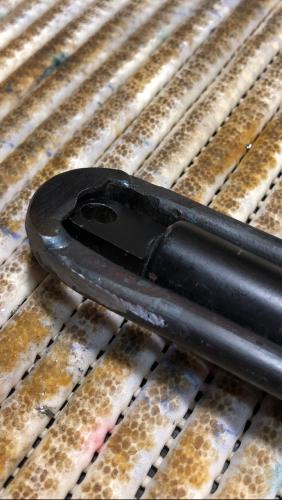

Di seguito i particolari modificati/costruiti.IMG_20211201_162652.jpg Perno anteriore M10, sostituita la vite 10x25 con 10x35 (saldatura) Basta togliere la barra e saldare a bancoIMG_20211201_162644.jpg  sdoppiamento perno posteriore con un piccolo bilancere (divide lo sforzo in spinte uguali) 20x6x60mm IMG_20211201_162635.jpg

Ma ha paura che per questa singola vite, credo sia da 8mm sia troppo, siamo sui 140kg...
Mi sa che salderò un'altra piastra sopra in modo da dimezzare la forza su 2.

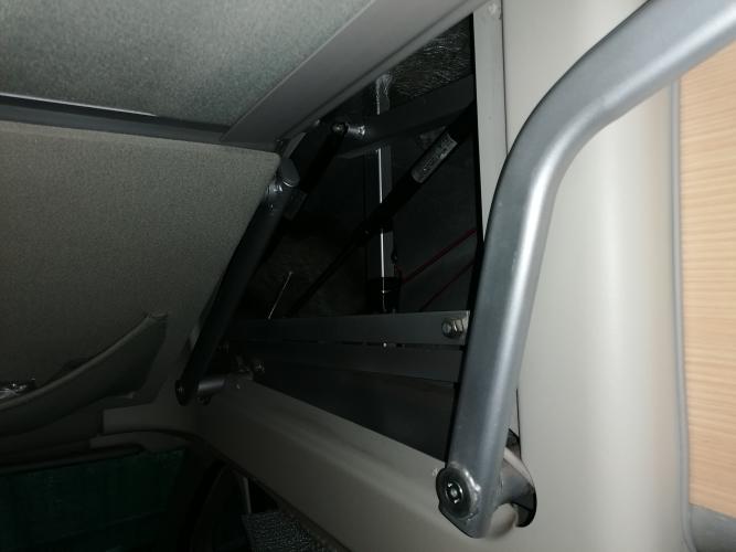

Ciao! ho letto con interesse il tuo lavoro sulle molle del basculante; io voglio metterne uno nel mio ford transit dal quale è stato tolto; potresti fare delle foto sul meccanismo di wingamm? io non so immaginare come devo gissare questi pistoni...
grazie mille!

Foto d'archivio, in assenza di una streuttura predisposta nobn mi sembra tanto semplice applicare questo sistema.
