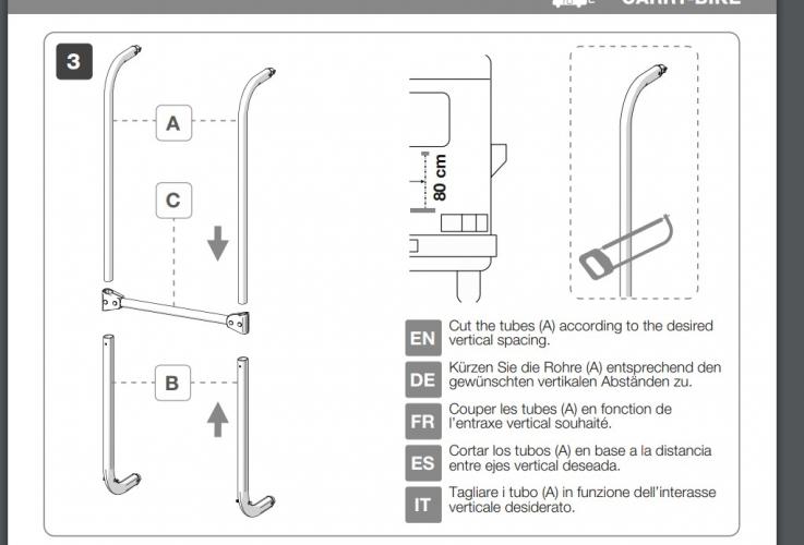

quindi dici di tagliare il portabici? Mi sembra un' idea di fatto anche nelle istruzioni della fiamma riportano di tagliare il portabici all'altezza adeguata... ora vado a dare un'occhio al portabici dell'amico... in effetti io dovrei scorciarlo e quindi sarebbe fattibile... vediamo se posso scorciarlo ancora...Immagine%202023-05-18%20154738.jpg
La Fiamma vendeva i portabici di due misure, io per il mio CI con predisposizione presi la versione lunga e la tagliai, ci ho portato 4 bici per un po' di anni senza problemi.

assolutamente  tagliare e congiungere come si deve con pezzo di tubo sia inox che alluminio e bulloncino a stringere e un rivetto x parte sarai sicuro e certo che li è e li sarà .
GALELO dice che due tubi x sostenere ulteriormente è fuori regola , potrebbe essere ma onestamente non lo so' , sò solo che sarebbe perfetto x fissarci la tabella carichi sporgenti rendendo libero tutto il porta bici senza ostruzioni o fissaggi volanti .
