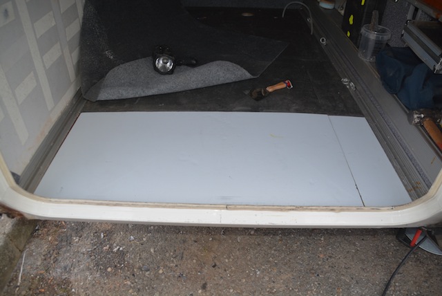

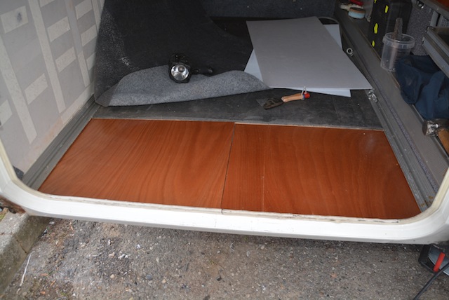

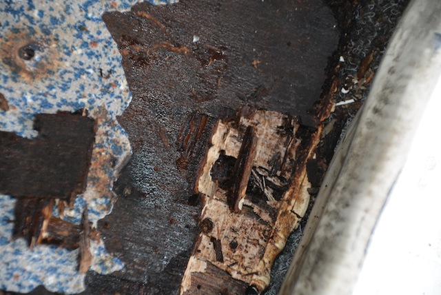

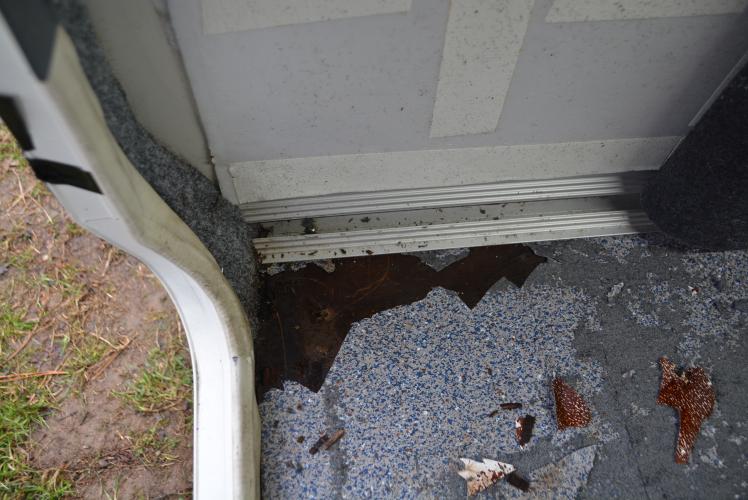

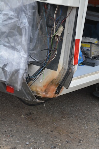

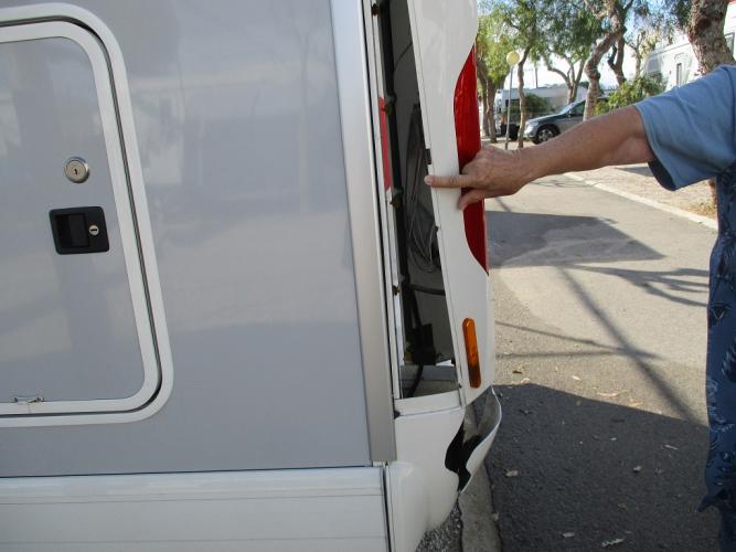

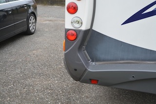

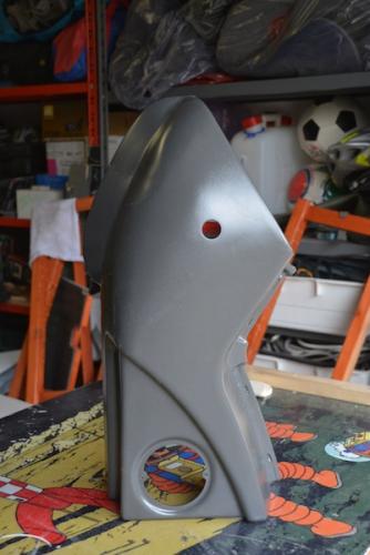

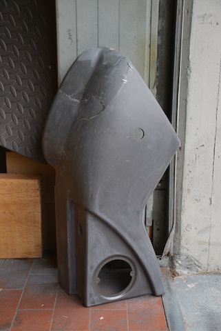

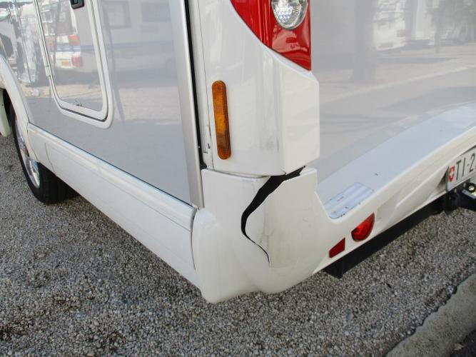

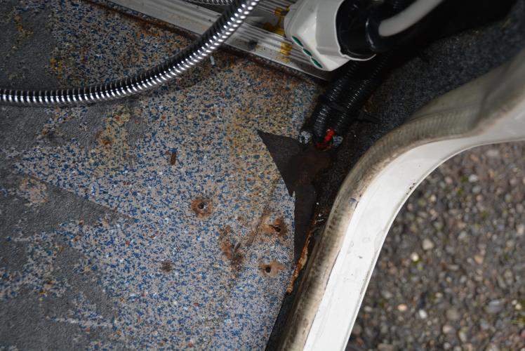

Due settimane fa' facendo la retro ho urtato contro un muretto e ho rotto il laterale posteriore destro e ho piegato anche la parte finale in basso della parete posteriore. Prima di andare dal conce ho svuotato il garage e sorpresa ho trovato sul lato destro e sinistro il rivestimento in legno del garage marcio.
Il conce mi ha chiesto per riparare il  danno e sistemare l'infiltrazione, togliendo una parte del pavimento in legno(50x125cm) 3200 euro salvo imprevisti in fase d'opera!!!

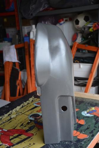

Ho deciso che 3200 euro mi li sparo per le prossime vacanze. Quindi ho smontato il paraurti rotto e riparato con la vetroresina carteggiato e verniciato ,risultato come nuovo.Il lavoro piu' lungo e noioso e' stato quello di tagliare e togliere il legno marcio in quanto e' incollato alla coibentazione sottostante, Ho comperato un pannello di compensato marino di Okoume' della misura di cui sopra a 18euro tagliato a meta' per poterlo inserire , verniciato con il flatting per nautica tanto per renderlo piu' impermeabile.
Vetroresina 16euro ,vernice fatta fare dove preparano le vernici per i carozzieri, fondo preparatore, lacca finale per renderlo lucido totale 50euro, ma di fondo e di vernice ne ho ancora per riverniciare almeno altre due volte ,SPERO di NO.
In totale compresa la carta vetrata e poche altre cose ho speso 150 euro, Certo ho impiegato il mio tempo circa 8gg.
Domani poste le fotodel lavoro, tutto questo per dire che se il carozziere e' onesto dopo aver smontato i paraurti con la vetroresina ti risolve il problema.

Come avevo dtto allego le foto del mio paraurti posteriore e quello laterale riparato, e il garage riparato.DSC_3223(1).JPGDSC_3224(1).JPGDSC_3226.JPGDSC_3227.JPGDSC_3228.JPGDSC_3218.JPGDSC_3215.JPGDSC_3217.JPGDSC_3220.JPGDSC_3221.JPGDSC_3229.JPGDSC_3230.JPG

Si e' un Carthago .Purtroppo nel garage  il piano e' in legno, compensato marino molto duro da tagliare  ho impiegato due giorni per toglierlo.ma negli angoli era veramente marcio il cacciavite si infilava come se fosse burro.
Nelle pareti e nel soffitto non c'e' legno.

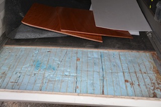

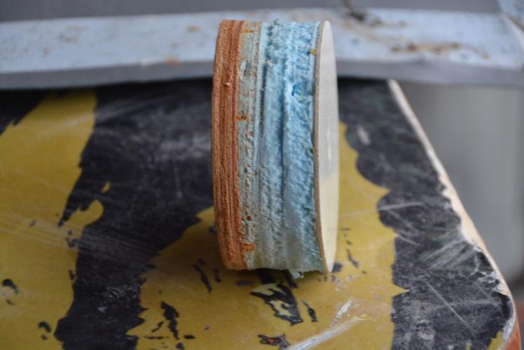

Anche nel mio MH il garage ha sia all'interno la vetroresina che sull'esterno .All'interno c'e poi 3cm di coibentazione azzurra la stessa per le pareti e il soffitto, sopra a questa un compensato marino da 10mm. sul quale e' stato incollato un foglio di "carta" di linoleum uguale al pavimento all'interno del MH nel mio caso e' quello azzuuro/grigio.
Per meglio capire postero' la foto del pezzo che ho tolto per fare il foro dell'Efoy dove si vedono molto chiaramente i vari strati.DSC_3231.JPG
e' stato incollato un foglio di carta di linoleum uguale al pavimento all'interno del MH nel mio caso e' quello azzuuro/grigio. Per meglio capire postero' la foto del pezzo che ho tolto per fare il foro dell'Efoy dove si vedono molto chiaramente i vari strati.

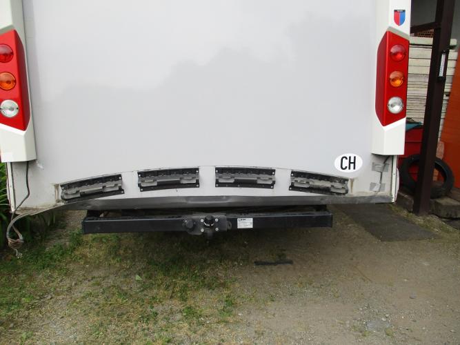

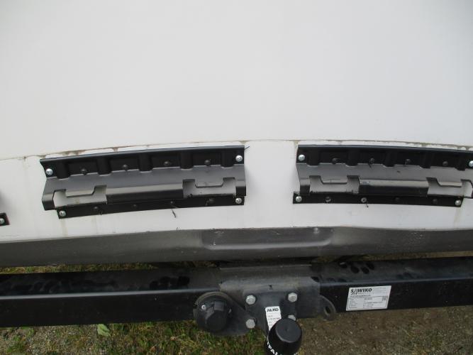

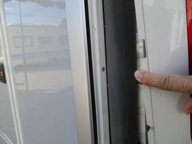

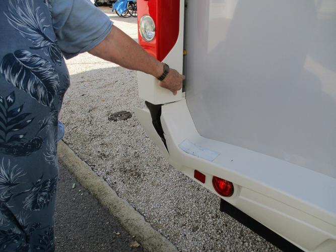

Alcune foto del mio Carhago , Nella parte verticale dalla parte interna nel mio mezzo ci sono diciamo dei "bottoni" come quelli che si trovano per tenere i pannelli nelle portiere . La parte inferiore come si vede dalle foto il tutto é tenuto dai supperti neri . Tolte le viti ho fatto entrare un lamierino piegato a 90 gradi e ho sfilato il paraurti . Al primo tentativo forse non funziona ma poi si leva . . Sé si smontanoIMG_1761(3).JPGIMG_1762(5).JPGIMG_1763(2).JPGIMG_1764.JPGIMG_1766.JPGIMG_1767.JPGIMG_2041.JPGIMG_2042(1).JPG le luci rotonde .
si vede all`interno i supporti neri .  Nella foto dove si vede la mano si scorge il "bottone" giallo
