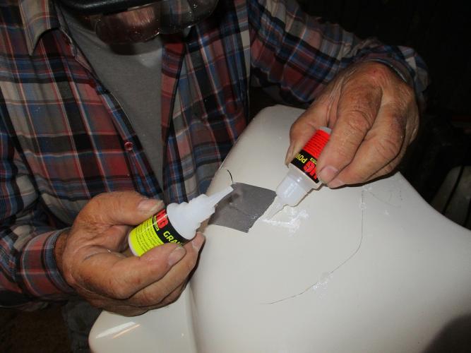

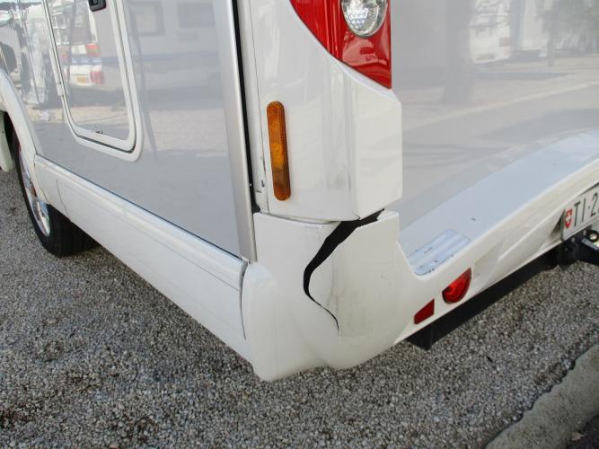

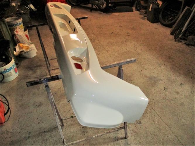

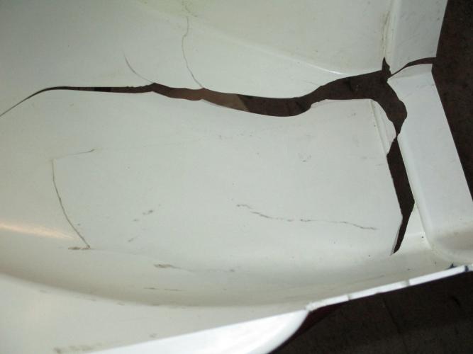

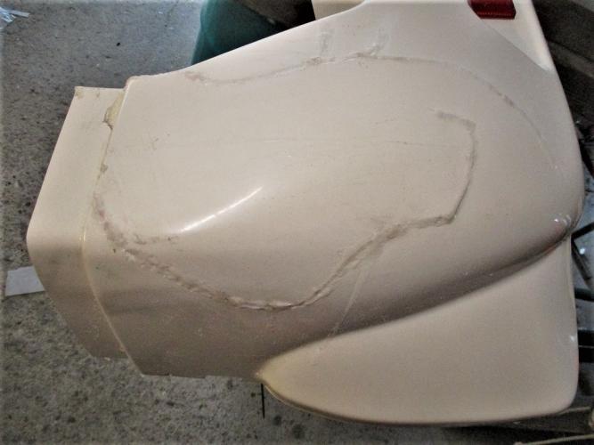

A noi ci hanno demolito in un cameggio in Analusia il posteriore sia destro  che sinistro , ti allego alcune foto della riparazione . Colla vernice pittura circa 120 Eu di spesa e una ventina di mie  ore di lavoro col ritmo da vecchietto .... a pensare che la parte sotto costa sui 1200 euro almeno mi hanno detto , senza lavoro .IMG_1761(2).JPGIMG_2055.JPGIMG_2065.JPGIMG_2066.JPGIMG_2086.JPG
Si, sono prezzi assurdi per un pezzo di plastica...angry
Complimenti..., ottimo lavoro.yes
