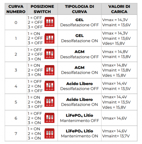

direi perfetto allora. Quando quelle batterie saranno da cambiare, cerca di montare qualcosa di più adatto alla cellula di un camper rispetto a due P/A da avviamento che non sono per nulla adatte a quello scopo. PS: in tutta onestà, attiverei la curva 5 con desolfatazione attiva, visto che è disponibile
scusami, ma non ho capito cosa mi consigli, cosa vuol dire " curva 5 " ? cosa dovrei fare? come si attiva la desolfatazione ?

scusami, ma non ho capito cosa mi consigli, cosa vuol dire curva 5 ? cosa dovrei fare? come si attiva la desolfatazione ?
sulle istruzioni trovi tutto il dettaglio, ma in pratica, spostanto gli switch in un modo diverso attivi/disattivi le varie curve di ricarica in base al tipo di batteria montato; per le batterie come le tue, ovvero PIOMBO ACIDO, sono possibili due tipi di ricarica, quella con e quella senza desolfatazione.

sulle istruzioni trovi tutto il dettaglio, ma in pratica, spostanto gli switch in un modo diverso attivi/disattivi le varie curve di ricarica in base al tipo di batteria montato; per le batterie come le tue, ovvero PIOMBO ACIDO, sono possibili due tipi di ricarica, quella con e quella senza desolfatazione. PS: hai il manuale del regolatore?
Ciao, si, ma per batterie Piombo Acido, mi da solo una configurazione, la n 2 Screenshot_2025-11-14-18-14-14-94_40deb401b9ffe8e1df2f1cc5ba480b12.jpg
hai ragione, purtroppo ho dato per scontato che tutte le versioni di suncontrol fossero uguali in termini di settaggio/caratteristiche, ma in realtà non è così.
Ti ho chiesto se hai le istruzioni originali allegate all'accessorio (non cercate sul web) proprio per confutare ogni dubbio in merito.
Il mio precedente intervento era riferito a questo, che è il modello seguente...
