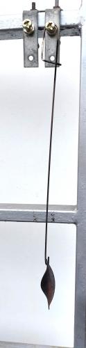

trovata l'elica
pulito tutto per bene.
provato il  frigo a  gas e  non puzzava più.
Però non è che fosse molto sporca.
Ma è così corta come in foto?WhatsApp%20Image%202025-09-14%20at%2019_12_36.jpeg

trovata l'elica pulito tutto per bene. provato il  frigo a  gas e  non puzzava più. Però non è che fosse molto sporca. Ma è così corta come in foto?
ma se alla prossima uscita dovesse ripuzzare, cosa potrebbe essere?

La spirale elicoidale per come la visualizzo ne manca un pezzo , comuque la speirale serve solo e unicamente per cedere più calore al circuito refrigerante e nulla c'entra con la combustione sul bruciatore , quindi se senti odore di gas combusti bisogna sistemare la combustione
Sinceramente è l a1° volta che la tiro fuori e non saprei dirti se ne manca un pezzo
ma da qualche altra foto, pareva essere più lunga.
nel tubo dove risiede, oltre a soffiarci dentro con il compressore,ci ho fatto passare
quegli scovolini che servono per le bottiglie, ma la misura era proprio giusta gisuta e non c'era niente che ostacolasse
il movimento su e giù.
Cosa dovrei controllare ,eventualmente, per la combustione?

Nel cilindro camino ove hai fatto scorrere lo scovulo è impossibile che non ci sia nulla nel senso che in quel cilindro parte bassa ci sono le due resistenze , una 12V e l'atra 220V
per sistemare la combustione devi avere tutto il gruppo bruciatore in mano quindi devi toglierlo , il resto alla prossima puntata
