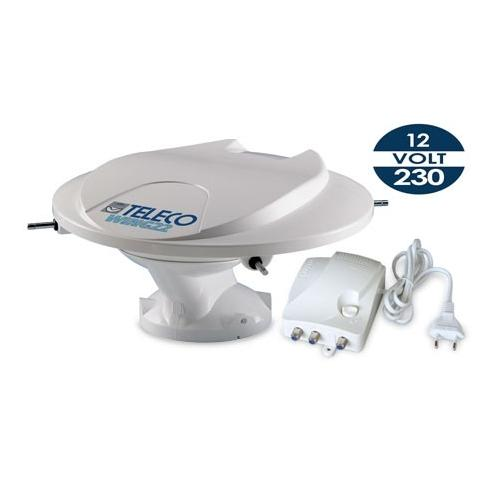

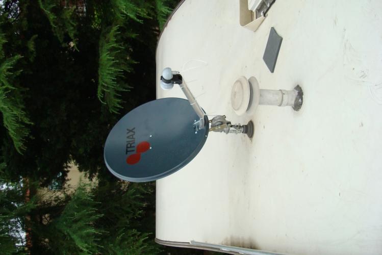

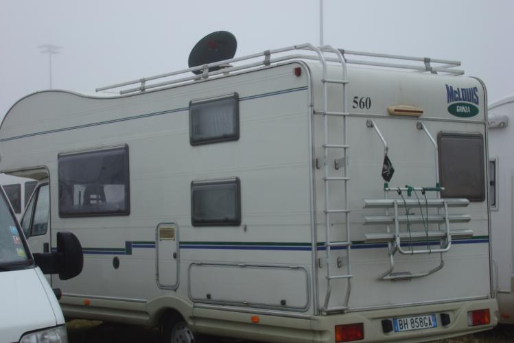

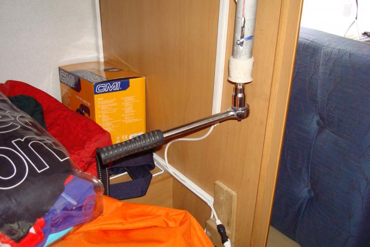

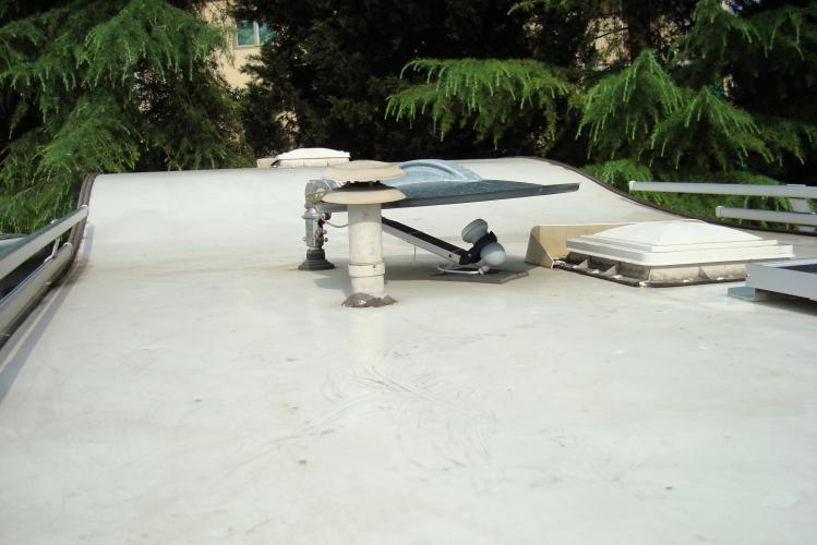

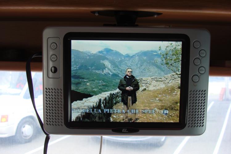

Io nel palo ci avevo messo la parabola autocostruita, in meno di un minuto (col beep Finder la puntavo)
L’ultima foto è assurda, ho trovato il satellite con il riflesso del cielo del camper
Ho messo una barra filettata nel palo e sopra un arganello da tenda (quello in foto é un alza cristalli)
Nella barra, come si vede nella seconda foto ho messo un dado che mi dice all’incirca quanto deve salire
per La direzione basta guardarsi in giro oppure ci sono tante app che te lo dicono
Il vantaggio è che non ci sono aggiornamenti da fare e funziona sempre.
Dovrebbe essere ancora nel garage, se qualcuno la vuole venga a prendersela
