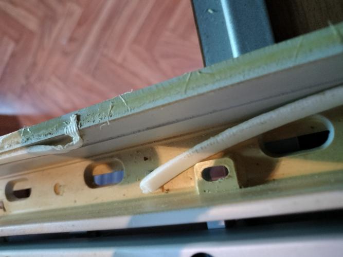

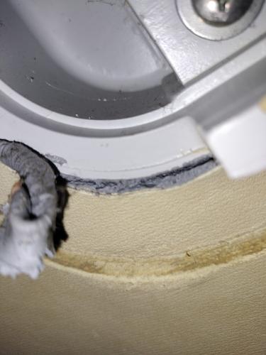

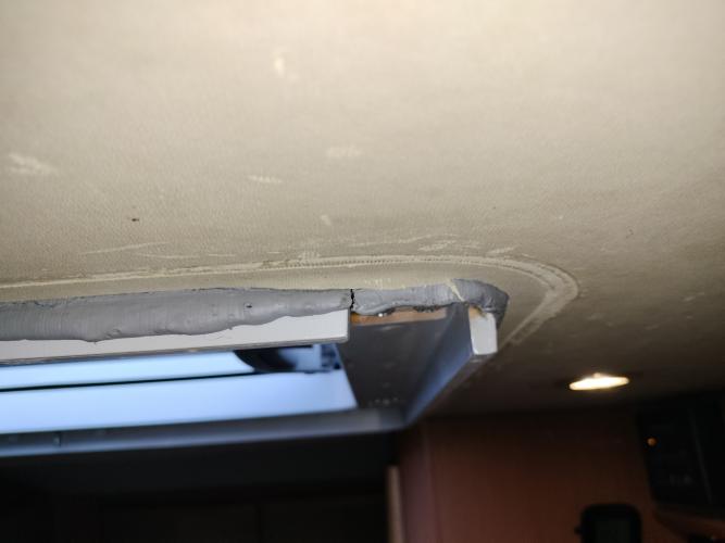

Ho smontato l'oblò panoramico del mio mezzo (chiamato "Er Bestio"), togliendo le grigliette, poi le viti, e pian pianino lo ho "sfilato"; anche se sembrava quasi incollato.
Infatti una volta tolto ho notato che ci sono due cose che lo tenevano ben fisso, ma che non so di cosa si tratta.
La prima è questa "pasta/pongo grigia"
che cos'è? di cosa ci tratta? La devo togliere e rimettere nuova?
e poi nella plastica tolta dell'oblò c'è come un "filo di polistirolo" applicato in tutto il bordo, che si è rotto un po'
​​​​​di cosa si tratta? dove lo trovo per prenderne uno nuovo?

Il materiale grigio è del materiale tipo Terostat, devi togliere il vecchio e mettere il nuovo.
Pulisci con acquaragia e sgrassa bene la parte prima di applicare il nuovo.
Il materiale bianco sembra un materiale di rifinutura/riempimento, tipo poliuretano, forse sostituibile utilizzando una normale bomboletta poliuretanica, rifinendola con un taglierino una volta indurita, ma servirebbe vedere meglio, dalle foto non si capisce bene.

Non si capisce bene se si tratta del classico seiz o altro.
Mi sembra strano che il terostat arrivi all interno , non serve a nulla.
Se rimuovi la parte esterna togliendo le viti e con molta attenzione togli il terostat con un cutter o una corda da chitarra (o filo di acciao sottile) se occorre puoi rimuovere anche la parte sottostante. Per rimuovere il terostat fai una pallina con lo stesso e passa sopra al contorno attaccato, funziona come per il pongo e lo stacca qui tutto. Pulisci i residui come ti e' stato detto con diluente.
Meglio vedere altre foto.

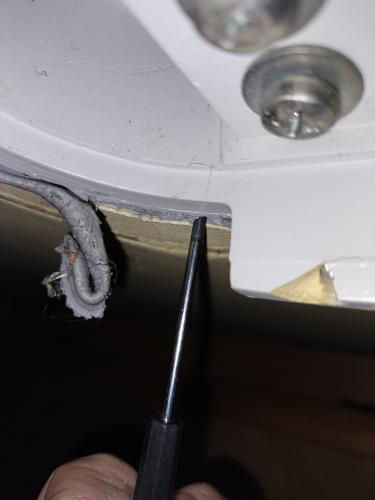

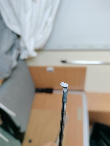

Per quanto riguarda la "gomma grigia" che è Terostat, volevo farti vedere questa cosa:
il terostat va proprio dentro la fessura.
ho fatto anche la prova con un cacciavite per capire quanto dentro va
e indicativamente 5 mm
la domanda è:
non è che è materiale che parte da ben più in alto e faccio malanni?
o basta togliere per bene tutto il terostat visibile, andare dentro la fessura e togliere con il cacciavite il restante (quello che si riesce) e poi infilarlo nuovamente dentro, con materiale che esce come prima?
sarebbe questa la procedura? Grazie mille

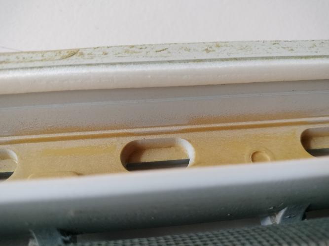

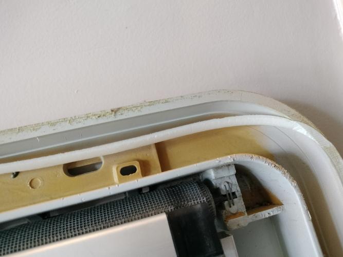

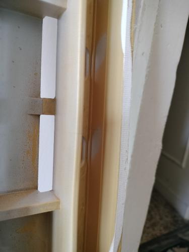

invece per quanto riguarda il "filo bianco esterno" queste sono le foto.
Nella prima è ancora attaccato bene (si vede anche lo spessore)
qui invece si è staccato
e qui invece era stato applicato male prima ed è finito "pressato" tra la placa di plastica dell'oblò panoramico e il tetto del camper (chiaramente in mezzo c'era il rivestimento.
questo potrei risistemarlo con una punta di colla e via, non è messo male, più che altro è staccato dalla placa di plastica che chiuse l'oblò.

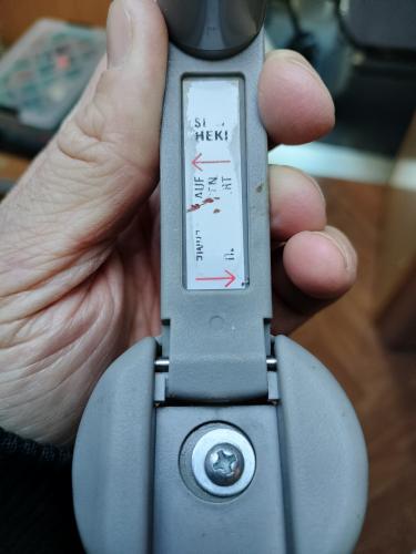

Comunque, se non erro (non ho trovato il nome da nessuna parte), dev'essere un Oblò Heki primo modello.
Ho trovato un indizio nella manovella che lo apre :)

Grazie Roberto66, abbiamo praticamente pubblicato un commento simultaneamente :) per il modello ho risposto poco fa  per come togliere il Terostat, grazie mille per il consiglio. Ma lo devo togliere senza rimettere? ho paura che essendo che c'era, forse un motivo lo aveva!
Il terostat va messo solo in fase di montaggio del oblò.
In pratica quello che vedi all'interno è tutto quello in più, che sborda.
L'oblò va smontato e prima di rimetterlo in sede va applicato il terostat,  deve fare da sigillante nel punto di contatto tra la plastica del oblò e l'alluminio del tetto.
Togliere il terostat che sborda non serve a nulla, è solo un problema estetico, se vuoi rifare la sigillatura devi smontare totalmente l'obò.
Quel bordo bianco sembra solo una guarnizione di appoggio, può essere sostituita con qualche para spifferi adesiva per finestre.
