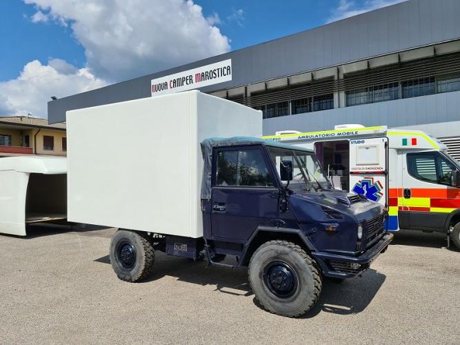

Inserito il 09/01/2023 alle: 18:17:57
In risposta al messaggio di marinox del 09/01/2023 alle 16:42:23
4x4 un buon motivo x evadere dai soliti tracciati asfaltati ma che purtroppo sono in pochi che conoscono i tracciati VERI e x conoscono non intendo dove sono bensi' il FARLO , tralasciando zone sabbiose africane aperte e
senza possibilità di infilarsi sui sentieri che ne minano l'integrità della carrozzeria con escursioni di qualche giorno in mezzo o peggio rimanere incastrati x una pioggia che ha minato di fango il sentiero e x quei pochi km sputerai sangue . qualcuno ha fatto fuoristrada in croazia quando è piovuto molto ? con quella terra che si infila ovunque e ti tiene stretto ? quello è fuoristrada non certo il sentiero di sassi buono in tutte le salse . poi x carità un 4x4 fà ciò che può dal poco al tanto ma NON il tutto .  EMME 48 si è fatto fare un gran bel mezzo ,piccolo che si infila dappertutto e che gli darà significative soddisfazioni ma che secondo me ha un grosso handicap che è la giunzione di cabina con la cellula , mi spiego meglio : è vero che ha dei puntoni in gomma che ammorbidiscono gli scossoni tra il telaio e la cellula tutta ma che è proprio li' il punto debole di tutto , guardando le balestre posteriori rispetto all'anteriore quella trave che è il telaio si comporta come un H che si deforma in base al terreno e che le gomme seguono fino ad un certo punto spingendo in alto x superare l'ostacolo oppure restando x aria e quella massa spinge in alto/basso svergolando il telaio e i vari puntoni in gomma funzionano fino ad un certo punto poi subentra tutta la struttura e mi chiedo fino a che punto la struttura stessa resisterà prima di qualche crepa in punti non meglio definiti ? a EMME 48 non imputo certo qualcosa x carità ma se avessero tenuto cellula e cabina separata ma irrobustita con telaio minimo unita da passaggio sfruttando anche i sedili x ruotarli e renderli fruibili in ogni situazione con interposizione di guarnizione di gomma tra cellula e cabina sarebbe esattamente lo stesso in abitabilità ma con il concetto che qualsiasi sentiero o mulattiera non avrebbe minimamente intaccato l'uso del mezzo anzi lo avrebbe certamente aumentato . tutto questo è una mia considerazione guardando e chiedendo a chi espone mezzi 4x4 con la Q maiuscola x l'interessamento che avevo ma che poi ho abbandonato x costi troppo alti rispetto alle mie possibilità e x il mezzo che volevo con il VM 90 che con 15.000€ lo portavo a casa ma era tutto il resto a farmi desistere .  carlo
No, sui mezzi corti il disaccoppiamento telaio/cellula si fa con i blocchi di gomma ammortizzanti, non separando cellula e cabina.
Iveco fa così anche sul 4x4 lungo, figuriamoci su questo che è passo 2,80.
15.000 euro va bene.
Poi altri 5000 per rimettere a posto la meccanica.
Dopo devi fare la cellula e omologarlo camper, forse altri 20.000
Pensavi davvero di farti un camper 4x4 con meno di 40k?
Oppure senti quanto vogliono per questo con cellula monoscocca.
E' una tela bianca, con la cellula puoi fare quello che ti pare.
Sono accanto a casa tua, vai a vedere anche i Daily in pronta consegna come meccanica ma completamente da allestire di cellula.
Marco.

Inserito il 09/01/2023 alle: 20:02:13
In risposta al messaggio di Emme48 del 09/01/2023 alle 18:17:57
No, sui mezzi corti il disaccoppiamento telaio/cellula si fa con i blocchi di gomma ammortizzanti, non separando cellula e cabina. Iveco fa così anche sul 4x4 lungo, figuriamoci su questo che è passo 2,80. 15.000 euro
va bene. Poi altri 5000 per rimettere a posto la meccanica. Dopo devi fare la cellula e omologarlo camper, forse altri 20.000 Pensavi davvero di farti un camper 4x4 con meno di 40k? Oppure senti quanto vogliono per questo con cellula monoscocca. E' una tela bianca, con la cellula puoi fare quello che ti pare. Sono accanto a casa tua, vai a vedere anche i Daily in pronta consegna come meccanica ma completamente da allestire di cellula. Marco.
E siamo ritornati in topic!
@ Rubylove: Il MAN non ha bisogno di presentazioni. Io però sto zitto che non lo conosco.
Caro Emme48, devi avere una certa fiducia per elogiare un veicolo così datato. Non voglio fare l'ucellaccio  ma ne consegue una riflessione< L'interno dei tubi freno... Tu lo sai come sono messi?
PS intendo quelli in ferro
Temisto
