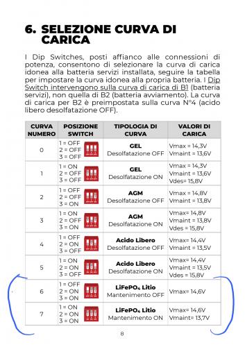

..come faccio a modficare i valori sul regolatore di caric per fare in modo che non salga oltre i valori da Te elencati
Ho dato un'occhiata alle istruzioni del regolatore al tipo di batteria AGM corrisponde un valore sdi carica di 14,8 e di mantenimento a 13,8...
Modificato da invio il 12/08/2023 alle 12:50:43

Pericoloso non direi. Diciamo che nella foto che hai mandato la stai un po'sovraccaricando.
Una leggera sovraccarica ogni tanto fa bene.. evita solfatazione e bilancia le celle.
Se però si esagera, le batterie sigillate come AGM possono seccarsi, accorciando la vita.
Il programma NDS AGM è molto spinto..va bene al fresco e con AGM molto usate e scaricate, magari a piastra spessa..
Col caldo e una AGM come la tua SECONDO ME è esagerato. Specialmente se ripetuto tutti i giorni con poca scarica.
Le mie AGM scrivono da 14.2 a 14.6 una e da 14.3 a 14.7 lmaltra.. compensazione per temperatura -24 millivolt per grado.
La tua avrà dei parametri raccomandati simili.
Da me in questi 2 giorni la batteria è arrivata a 36 gradi. Il victron caricava a 14.2 e manteneva a 13.4.
Scarica il manuale del NDS e leggilo bene tutto che è spiegato molto bene.
Le impostazioni si cambiano con i micro interruttori.

Inserito il 12/08/2023 alle: 12:57:50
In risposta al messaggio di invio del 12/08/2023 alle 12:47:51
..come faccio a modficare i valori sul regolatore di caric per fare in modo che non salga oltre i valori da Te elencati Ho dato un'occhiata alle istruzioni del regolatore al tipo di batteria AGM corrisponde un valore sdi carica di 14,8 e di mantenimento a 13,8...
Mi correggo..ho letto le raccomandazioni varta. In effetti sono quelle.
al caldo io abbasserei comunque..per il fatto che come ho spiegato, il regolatore NDS in alcune situazioni può non passare a mantenimento tutto il giorno.
E IMMAGINO CHE NON HAI LA COMPENSAZIONE OER TEMPERATURA CON RELATIVO SENSORE NDS. è così?
Valuta tu a questo punto.
Se vedi che passa a mantenimento lascia così..se non ci va mai , al caldo abbassa un po' la tensione.

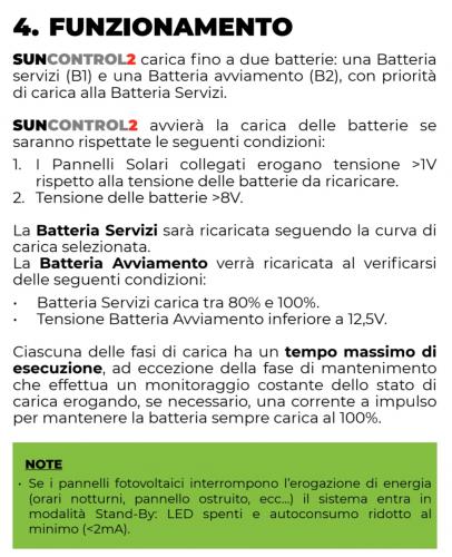

Inserito il 12/08/2023 alle: 13:23:48
Questo è scritto sul manuale sun 2 io sul display ho messo float charge e infatti rimane di giorno  a14,6 e di notte 13.6 come scritto. Forse selezionando solo dal display non cambia ma sul libretto del display dice il contrario...
Ah ok per il giardino... peccato che non sfrutti l funzione bm del suncontrol perché è la soluzione migliore per Caricare la bm nel migliore dei modi.. meglio del mio cyrix che la mette in parallelo, o del CBE cbs2.
Beh i 13.6 di notte non sono del mantenimento del regolatore ma delle stesse batterie giustamente.
Al di là dei vari  programmi che uno adatta al meglio alle proprie batterie, il problema del NDS 0er me è che passa a mantenimento solo quando la corrente scende sotto 3A.
Questo va benissimo con batterie AGM tra 100 e 150ah.
Ma solo se non stai usando nulla.. altrimenti la corrente non scenderà mai sotto 3A d'accordo?
Anche se le batterie sono super cariche e prendono solo 0.5A.
Altro problema è la modalità RECONDITIONING..solo per batterie al piombo.
Tale modalità prevede di limitare la corrente del regolatore a 3A se le batterie sono sotto 11.8v.
Fino a quando superano 12(o12.2 non ricordo).
Bene...
A parte che una batteria a 11.8 v non è così scarica da dover limitare la corrente.. è a 40% o poco meno.
Ma immaginiamo che la mattina parte subito un frigorifero (io metto subito il trivalente su inverter appena esce il sole)...o una TV e 1 telefono.
Bene queste cose si ciucciano anche più dei 3A della modalità RECONDITIONING.
Ergo la tensione non salirà mai alla tensione di uscita dal RECONDITIONING. Ok?
Ergo il regolatore sta limitato a 3A per sempre.
Anche se alle 11.30 ne farebbe 18 di Amper.
Ergo le famose batterie a 11.8v non si caricano per tutto il giorno. Anzi continuano a scaricare in barba al sole.
NDS secondo ha visto quel regolatore come se fosse un Caricabatterie da banco. Uno strumento per Caricare una batteria isolata.
Ma un regolatore solare è molto di più di questo.
Non hanno ben considerato sistemi in cui, tutto il giorno, la corrente del solare viene usata solo in  minima parte per Caricare le batterie...ma quasi tutta per alimentare cose.
In questi casi la logica delle scelte NDS va a farsi benedire.
Oggi avrò TV trivalente e ventilatore dalla mattina alla sera. Sono più di 15A.
Un regolatore NDS non mi passerebbe mai a mantenimento. Perché vede sempre almeno 15A anche se a mezzogiorno le batterie prendono 1A in assorbimento e sono carichissime.
E se poi partisse in RECONDITIONING, scaricherei le batterie tutto il giorno senza caricarle perché lui darebbe solo 3A per sempre. E io ne comsumo 15 e il sole potrebbe farne 25.
Basterebbe poter escludere il RECONDITIONING e poter terminare la fase assorbimento a tempo invece che in corrente e queste criticità sarebbero risolte.
La cosa che di notte entra in standby e consuma 2mA è interessante..a mio parere ininfluente ma è un dettaglio.

ma non ci devono essere consumi attivi e la corrente deve potersi decidere a seconda della grandezza della batteria.
Altrimenti è perfetta con uno shunt in rete.
In altre situazioni è più efficace un timer.
Timer che NDS ha solo per sicurezza ed è di 8 ore.. cioè viene notte prima che scatti il timer laugh
La modalità RECONDITIONING è una cosa che potevano evitare perché nella pratica non serve e ha però la possibilità di tagliare la potenza per tutto il giorno in determinate circostanze.

un'ultima cosa, sul manuale ci sono gli Switch preimpostati per le varie tipologie di batterie, se volessi abbassare la curva di carica su quale posizione dovrei metterli, perchè immagino che i miei saranno già impostati sul tipo AGM  (non so la differenze fra desolfatazione on  off, tolti quelli che hanno una curva di carica simile gli altri non sono con la mia batteria compatibili...
Chiedo venia ma non ho competenze su questo ambito cerco di capire...
Lorenzo
Pedro2
Pedro2
Inserito il 12/08/2023 alle: 14:05:32
Si dovrebbero essere a mantenimento
