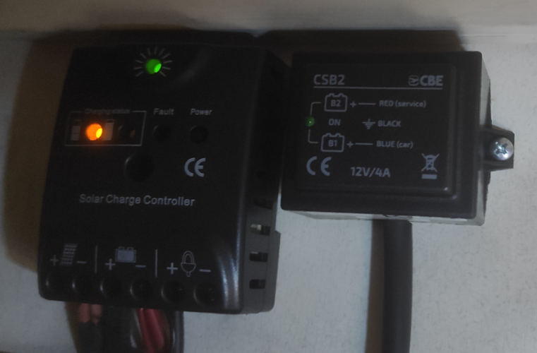

Quando sono andato ad accendere la centralina, ho sentito un "fischio" che si è rivelato essere il parallelatore (1° foto recuperata da quando ho comprato il camper) accanto al controller dei pannelli.

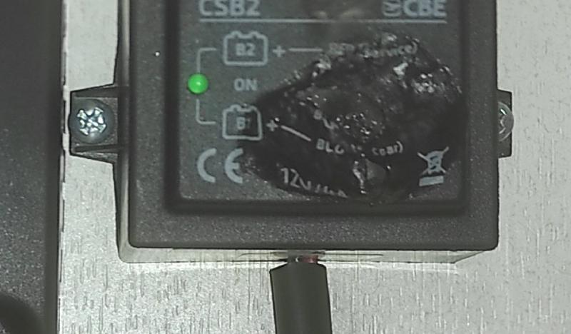

Non ho avuto nemmeno il tempo di spegnere la centralina che ho sentito sfrigolare e mi sono trovato con il parallelatore in queste condizioni

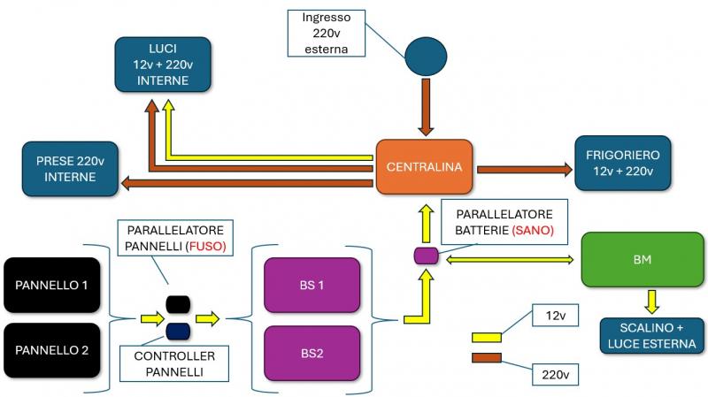

Il mio impianto è così composto:
L'immagine l'ho realizzata io sulla base delle mie conoscenze, quindi potrebbe essere sbagliata in qualche dettaglio dei collegamenti, ma i componenti sono quelli.
Correggetemi se sbaglio, ma io sapevo che il parallelatore serviva per gestire il caricamento tra le BS e la BM.
Viene utilizzato anche tra i pannelli (quando ve ne è più di uno)?
Se SI, ok...mi compro un nuovo parallelatore e lo monto senza troppi problemi.
Se NO, posso spostare quello funzionante e metterlo al posto dell'altro rotto? (se mi date qualche suggerimento per farlo nel modo corretto, altrimenti lo porto in assistenza).

Quello non è un parallelatore, serve al mantenimento della BM.
Non fa un parallelo secco.
Quello bruciato dovresti vedere dove è collegato, probabilmente non ha il fusibile di protezione adatto, in quel dispositivo non deve passare + di 4A.

il CSB2 non è altro che un accessorio il quale concede la ricarica alla BM solo quando le BS sono oltre una certa soglia.
NON VI È alcun bisogno di averne due installati sul mezzo.
L'installazione è semplicissima, l'accessorio è dotato di 3 cavi:
1) negativo, a massa
2) positivo BS
3) positivo BM
solitamente va installato vicino alle BS vicino alle quali arriva anche un positivo della BM.
Detto questo, quello bruciato toglilo e verifica che quello rimasto sia installato come ti ho detto.
Il CSB2 inizierà a caricare la BM quando la/le BS raggiungeranno una tensione di 13.6V, ovvero SOLO quando sarà collegata una fonte di alimentazione sia questa il FV o il CB a 230V.
La BM viene ricaricata al massimo con 4A e l'eventuale installazione di un fusibile non ti avrebbe messo al riparo da quel problema fino al raggiungimento di un corto circuito, qualora poi ci si arrivasse...
