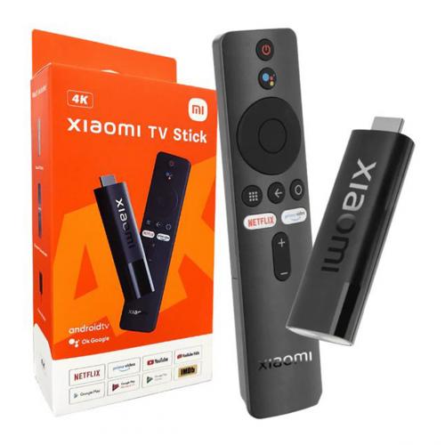

Parabole e antenne sono ormai oggetti obsoleti...e poi c'è sempre un albero o un ostacolo in mezzo, la ricezione è sempre un ''forse''...
Tramite internet, invece, si possono ricevere centinaia di canali TV, film. documentari, tg ecc. Basta avere una buona SIM con un po' di giga, e una TV Stick, e si è collegati al mondo intero senza fare impianti, buchi, fili ecc. Il tutto sul tuo TV, ma anche su un tablet o uno smartphone.
Siamo nell'era digitale, approfittiamone!
