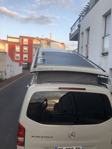

Ciao, mi sarei deciso a dotare il nostro piccolo Van di un impiantino solare;
attualmente ho un lifepo4 economica da 100 ah e, anche in futuro, penso di restare nell'ambito degli ah max consentiti  dal classico formato sottosedile (attualmente 140, credo)
il mio tetto è largo.circa 130 cm tra le guide ed è spiovente verso la parte posteriore, cosicché è possibile utilizzare circa 80 cm con un pannello sottile senza aumentare l'altezza max del veicolo.
distanza dalla batteria <5mt.

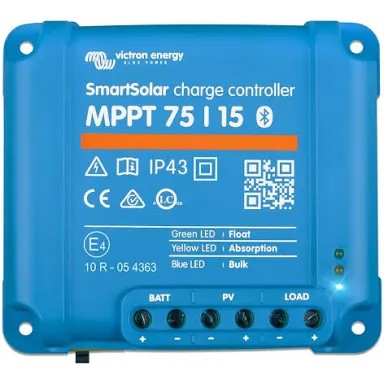

E ad uno di questi MMPT
https://amzn.eu/d/06jzoIj4
https://amzn.eu/d/0bP9s6HB
validi? alternative?

Ciao, il regolatore può anche andare bene (è importante abbia la curva per il lito, questo va bene), viste le dimensioni del van lo posizioni direttamente vicino la batteria. Metti un fusibile da 20 ampere, come cavi puoi mettere anche da 4 se è vicinissimo alla batteria. Questo ha anche l'app così controlli anche tensione batteria e quanto stai caricando senza montare altri accessori, su un van piccolino è un bene.

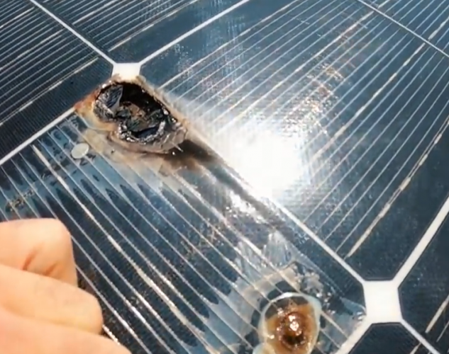

Quattro anni fa ho preso 4 pannelli flessibili da 100W...sono ancora nell'imballo in cantina.
Ai letto il metodo di montaggio di quei pannelli?
A questo punto preferisco quelli rigidi.
Se decidi di incollarli al tetto,  neri con in più il calore che dissipano mentre producono, ci cuoci le uova.

Se puoi evita i pannelli solari flessibili.

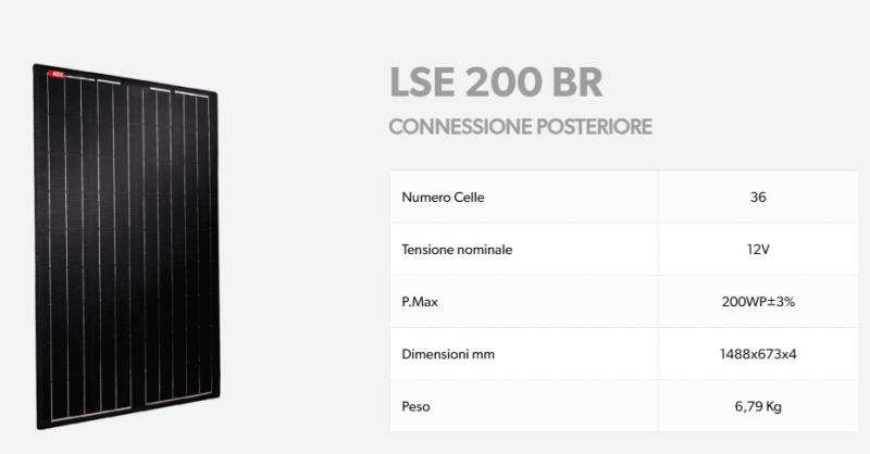

sul catalogo NDS trovi dei 175W larghi poco meno di 68cm e lunghi 162cm, devi considerare che 5cm per lato tra le due barre li terrei.
Se proprio vuoi esagerare e hai spazio puoi montrane 2 uno dietro l'altro, anche se per me uno basta e avanza.
Ok regolatore Victron, o in alternativa un Western.

non voglio incollarli, ma avvitarli su 2 barre di alluminio fissate alle guide che ho sul tetto, più  o meno come nella foto, dovrebbe garantire un minimo di circolazione d'aria sotto.
il mio mezzo è alto solo 1.99 , posizionando nella parte posteriore un pannello sottile, dovrei riuscire a mantenere l'altezza e ci tengo
per.200w va bene mmpt da 15 o meglio 20?

Fai una linea nuova per il regolarore, su un mezzo così piccolo installalo dove ti sta piu comodo.
Prendi quello da 20 e stai più tranquillo

puoi montare questi, che sono fatti appositamente per i tetti a soffietto; non sono flessibili, ma semiflessibili. Ci sono varie potenze, questo che ti metto è da 200W.

Interessante, ma il 200 è troppo grande. Poi costa il triplo
stavo cercando alternative simili più economiche

Il 20 victron  è abbastanza più caro del 15.

Un consiglio che mi sento di darti in merito al modello, complice anche le problematiche legate ai flessibili è quello di non prendere un prodotto economicissimo, almeno vai con la speranza di non avere problemi futuri.
Se lo metti a contatto con la vernice rischi di rovinarla come in questi casi...

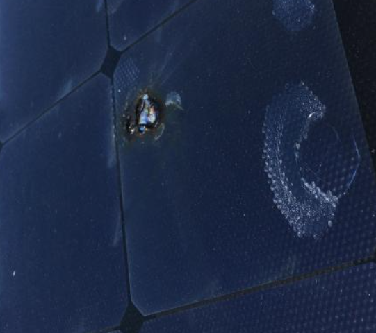

in merito al modello, complice anche le problematiche legate ai flessibili è quello di non prendere un prodotto economicissimo, almeno vai con la speranza di non avere problemi futuri. Se lo metti a contatto con la vernice rischi di rovinarla come in questi casi... Poi vedi tu.
In generale tutti i pannelli di questo tipo hanno più problemi, non dissipano calore.
Ovvio che poi ci sono prodotti di marchi più blasonati che vanno meglio o che comunque hanno un minimo di assistenza dietro. Poi c'è sempre il fattore fortuna, io personalmente ho visto rompersi anche quelli NDS ed essere costretti a scollarli non con poca difficoltà.
Il discorso e' anche che normalmente questi pannelli si installano su questa tipologia di van piccolini che quasi sempre vengono usati come autovetture, magari non tenuti in box.
Quindi questi pannelli oltre a funzionare 365 giorni l'anno sono anche esposti a tutte le intemperie e al caldo estivo.
Tutto questo ne accorcia ancora di più la vita.
In conclusione, sei giá prevenuto sul fatto che non hanno la stessa durata e rendita degli altri pannelli.
Se un giorno avrai qualche problema lo avevi messo in conto, prendilo con filosofia e vai oltre smiley

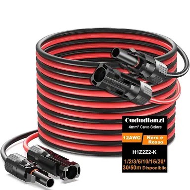

Scusate l'ignoranza, ma con questo pannello
e questo regolatore
devo usare una coppia di cavi (+/-) tipo questi
e come funzionano i collegamenti? Sia i regolatori che i pannelli sono predisposti per questi spinotti oppure devo tagliare il cavo per collegarlo al regolatore? E dal regolatore alla batteria?

Inserito il 07/02/2026 alle: 20:18:18
In risposta al messaggio di gianninotopo del 07/02/2026 alle 19:52:01
Scusate l'ignoranza, ma con questo pannello e questo regolatore devo usare una coppia di cavi (+/-) tipo questi e come funzionano i collegamenti? Sia i regolatori che i pannelli sono predisposti per questi spinotti oppure devo tagliare il cavo per collegarlo al regolatore? E dal regolatore alla batteria?
