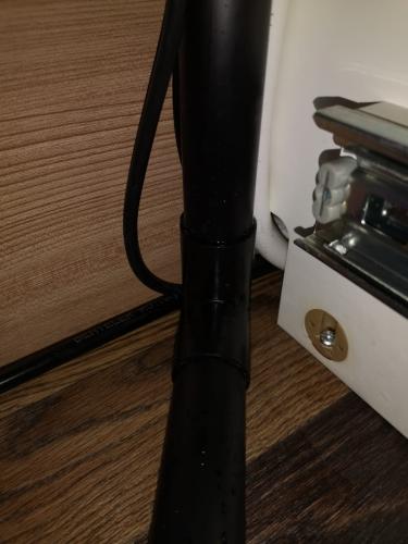

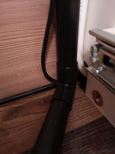

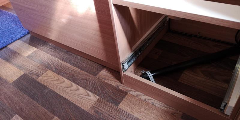

Ho un van Knaus Boxstar Freeway 636 del 2015. Nell'ultima uscita mi sono accorto di una perdita sotto la cucina sino al portellone laterale. Ho tolto i cassetti della cucina scoprendo che si tratta di una perdita nel raccordo ad angolo del tubo di scarico lavandino cucina. Il concessionario mi ha parlato di cambiare i tubi originali knaus sino al serbatoio acque grigie. Qualcuno ha esperienza di problemi simili? Non è possibile intervenire con una riparazione o con sostituzione con tubi reperibili in una qualsiasi rivendita idraulica? Metto foto.
si compra il ricambio, è abbastanza comune; l'ultima volta che ho visto un tubo simile era nel 2001 quando ispezionai gli impianti della mia caravan Buerstner, e mi capitò di cambiarlo perché si lesionò in quanto non correttamente fissato; speravo in Knaus di non vedere nulla del genere, ma sono stato troppo ottimista; sono montati un pò alla carlona

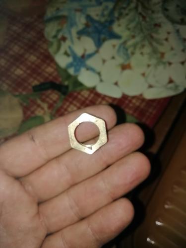

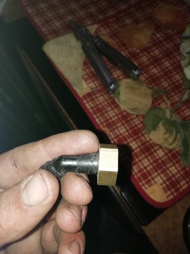

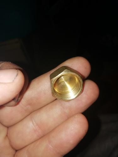

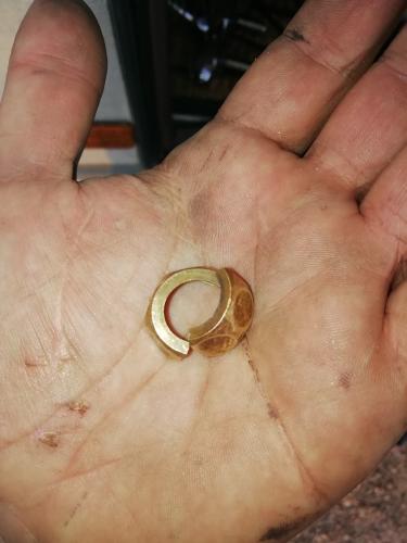

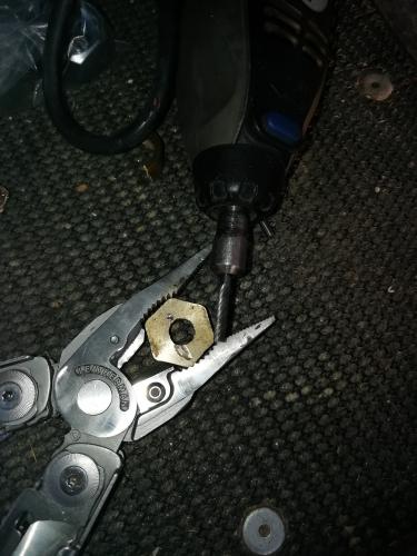

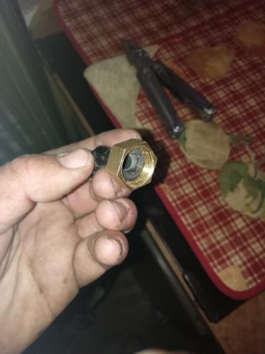

Questo mi é capitato l altro giorno a proposito di idraulica e lavandinilaugh: mi si é spezzato il dado con bordino che serra il raccordo di plastica tra rubinetto e tubo IMG_20190327_190523.jpg
Dopo aver girato brico e alcune ferramenta e pure una rivendita di lavandini, in mezzo alla castilla lamancha non ho trovato nulla e non potevo rimanere con la pompa spenta senza acqua... Allora ho visto un tappo a dado chiuso, dello stesso diametro in una ferramenta, l ho forato con la feesetta del Dremel, ricreando un dado con bordino che potesse serrare il raccordo al rubinetto IMG_20190331_193254.jpgIMG_20190327_190536.jpgIMG_20190327_191423.jpgIMG_20190327_191453.jpgIMG_20190327_191442(1).jpgfunziona alla perfezione e ormai lo lascio cosi laugh
Magari serve da spunto a qualcuno laugh

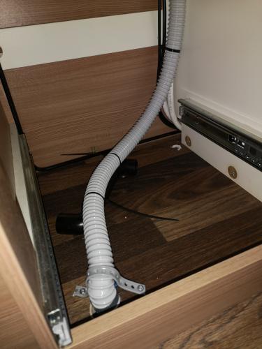

Inserito il 15/04/2019 alle: 18:44:48

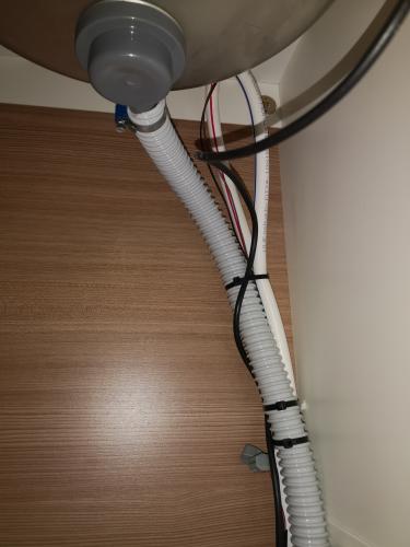

Ho risolto, sostituendo il tubo di scarico come da foto allegate. Per la cronaca, ho scoperto che perdeva anche l'innesto del tubo acqua fredda sul rubinetto. Il mio amico idraulico lo ha reinserito correttamente (tubo or e fermo a baionetta).
Ora nonIMG_20190415_181011.jpgIMG_20190415_181023.jpg perde più.

Ho risolto, sostituendo il tubo di scarico come da foto allegate. Per la cronaca, ho scoperto che perdeva anche l'innesto del tubo acqua fredda sul rubinetto. Il mio amico idraulico lo ha reinserito correttamente (tubo or e fermo a baionetta). Ora non perde più.
Puoi chiedere al tuo amico( o a colui che ti fornito quel tubo spirato ) idraulico se quel materiale risente Dell acqua calda e/o dei detersivi ? Io lo appena usato per lo scarico del lavandino bagno Hymer simile alla originale ( colore nero) ristrettosi induritosi nei suoi sette anni di vita.   Spiralato perché montato su parete che ruota di 90gradi per togliere il vecchio sono sicuro che in Hymer siano fischiato le orecchie a tutti ...
Modificato da salito il 15/04/2019 alle 19:20:33
11/01/2007 37546
Inserito il 15/04/2019 alle: 19:59:27
In risposta al messaggio di salito del 15/04/2019 alle 19:19:33
da sturacessi mi permetto di allungrti la mia  , quel tubo flessibile spiralato che vedi in foto per lo scarico grossomodo va bene  ma la sua durata non è paragonabile a quelli rigidi , tra l'altro essendo spiralato è soggetto ad accumulare grassi e quant'altro , non è il massimo ma per un camper potrebbe andare bene , comunque resiste all'acqua calda e svariati detersivi , odia il cloro
nell'impiantistica idraulica di scarico civile/industriale esistono tubi di scarico in PP o PE flessibili spiralati ma con interno liscio non paragonabili allo spiralato che vedi in foto
mario
andros
andros
06/04/2004 155
Inserito il 15/04/2019 alle: 20:01:33
In risposta al messaggio di ecostar del 15/04/2019 alle 19:59:27
soggetto ad accumulare grassi e quant'altro , non è il massimo ma per un camper potrebbe andare bene , comunque resiste all'acqua calda e svariati detersivi , odia il cloro    nell'impiantistica idraulica di scarico civile/industriale esistono tubi di scarico in PP o PE flessibili spiralati ma con interno liscio non paragonabili allo spiralato che vedi in foto   mario
Ti sbagli. Lo spiralato montato ha l'interno liscio.

Lo sbaglio è quando dici che ha l'interno non liscio. Infatti quello montato ha l'interno liscio.

Quando è steso (il mio ) è liscio ovviamente se lo comprimo si creano le spire

Pure il mio è liscio. Lo aprirei solo per mandarti la foto. Ma l'ho visto mentre lo montava, fidati.
