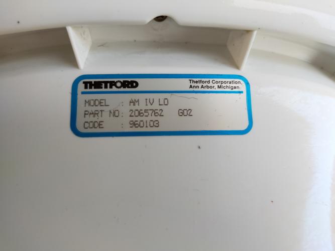

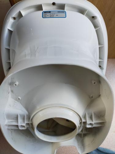

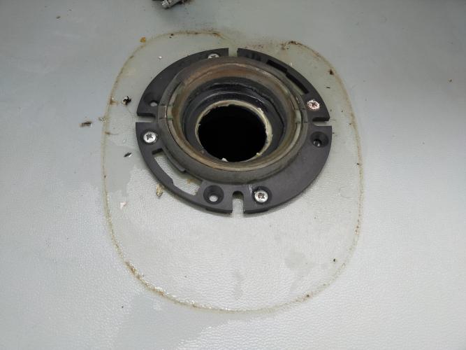

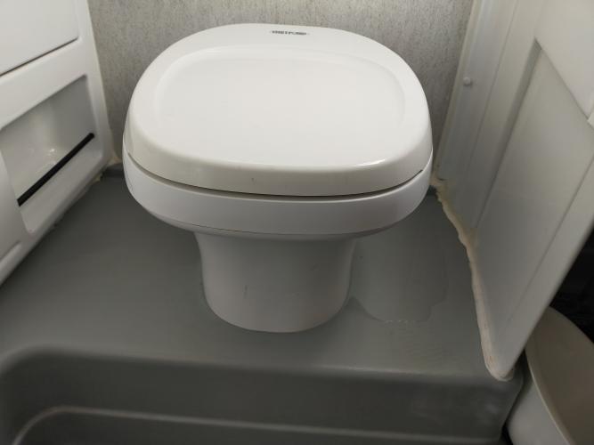

Ad ottobre del 2020 abbiamo finalmente deciso quello che poteva essere il camper che avrebbe accompagnato nei prossimi anni Io mia moglie ed i nostri gemellini di 8 anni in giro per l'Italia e spero anche l'Europa qui il Topic dedicato
Tutto ok x la nostra famiglia ma alla prima uscita scopro che il wc nautico perde alla base e dopo averlo smontato (Thetford AM 4 basso) scopro che la guarnizione oramai necessita la pensione , la sostituisco con una originale e rimonto tutto felice come un bambino dopo aver montato un giocattolo ma dopo aver riempito per metà il  serbatoio scaricando acqua pulita scopro che la perdita è ridotta ma continua ad esserci. Ho sbagliato qualcosa o ho omesso di fare qualche operazione particolare? Consigli sono ben accetti , posto qualche foto , grazie.IMG20201004104453.jpgIMG20201004100241.jpgIMG20201004103206.jpgGuarn_poliuret_thetford.pngIMG20201004104432.jpg

Ingrandendo la terza foto, quella che mostra il foro del serbatoio, si vede bene una crepa circolare non capisco se sia una guarnizione, forse potrebbe essere del sigillante, ad ogni modo, credo che il problema sia quello.
Prova a vedere se si toglie, oppure dai una bella pulita, asciughi per bene e lo ripassi con un buon sigillante o silicone.
Secondo me risolvi.

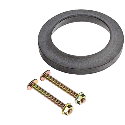

Se vedi che è una guarnizione allora è
questa qui
Prova a vedere se si toglie, oppure dai una bella pulita, asciughi per bene e lo ripassi con un buon sigillante o silicone. Secondo me risolvi. Ciro.
Mi sembra che non ci siano crepe , ma sono invece sicuro che tra il pavimento e la flangia dove viene alloggiata la guarnizione (quella in plastica nera rigida) , non vi è nessun sigillante ed il dubbio che il problema risiedesse li mi è venuto da subito.

In risposta al messaggio di Szopen del 26/03/2021 alle 20:26:12
Se vedi che è una guarnizione allora è questa qui. Ciro.
Non mi sembra molto differente da quella che ho montato , tra le altre cose quella sostituita è identica alla vecchia , credo invece che l'unica differenza sia nel fatto che la mia è di poliuretano mentre quella da te postata sembrerebbe in gomma , ma non sono esperto ed aspetto anche altri suggerimenti.smiley
Modificato da Marchinovis il 26/03/2021 alle 21:04:15
06/09/2019 6873
Inserito il 27/03/2021 alle: 00:01:11
In risposta al messaggio di Marchinovis del 26/03/2021 alle 21:03:27
A questo link
puoi vedere l'esploso del WC, tu dovresti aver cambiato la guarnizione contrassegnata con numero 6
io ti ho indicato quella al numero 9.
Ciro.

Pure io ho avuto il problema che ho tentato di risolvere senza successo in vari modi con , guarnizioni, silicone ecc. Il problema è generato dal fatto che il tubo sotto in uscita del cesso verso il serbatoio risulta corto mentre a parere mio dovrebbe essere più lungo di qualche cm ed entrare nel serbatoio in modo che il liquido cada direttamente dentro di esso. Cosi modificato con una piccola prolunga da inserire sul grosso tubo in uscita dal cesso la tenuta è garantita pure senza guarnizione se non fosse necessaria per gli eventuali odori. Cosa ho fatto ho preso un tubo in plastica per edilizia grigio e fatto una piccola prolunga di qualche cm che ho raccordato a quello del cesso fissandolo con della resina, rimontato il tutto mai più perdite.

Problema risolto sostituendo tutto il wc .
Dopo averlo scomposto ho trovato il piattello crepato ed inciso su tutta la circonferenza , la sua guarnizione sembrava a posto ma ovviamente avrei dovuto cambiare anche quella , il grasso originale aveva preso un un brutto colore ed una consistenza similstucco e la paura che le plastiche avessero preso una naturale deformazione dovuta ai 25 anni di uso mi hanno portato alla conclusione che si presentavano troppe incognite
... 200 euro e dopo svariate accelerate e frenate secche in proprietà privata , nessuna perdita malgrado il serbatoio riempito di acqua quasi fino all'orlo. Dita incrociate fino alla prossima prova reale su strada.
