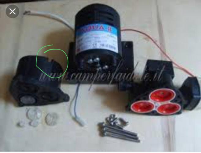

buongiorno a tutti, chiedo un aiuto su una pompa acqua 8 X via di una perdita....un mese fa si presentò per la prima volta questa perdita e lessi della risoluzione cambiando i piattelli ...così li acquistai ma smontando la pompa gli originali erano sani ...così la richiusi ed è andata bene fino a ieri...quindi pensai che magari bisognava solo stringere un po’ i perni...ieri così all'ennesima  perdita la rismonto e trovo un piattello rotto ....lo sostituisco ma la perdita continua da un foro presente sulla stessa pompa che non so a cosa serve ... vedendo le immagini su internet quella finestra da dove mi perde non la vedo ....non vorrei che lo rimontata in modo errato e che quella finestra va posizionata sul retro della pompa e che così montandola non perda ....voi ne sapete di più?

DD466841-B951-4B33-B321-EF4F12B527BC.jpeg89ECB1B8-1EF1-448D-AED8-A7E221F4F248.jpegquesta è la finestra che vi dicevo

quella "finestra", nella fase di rimontaggio, va posizionata in basso è ha la funzione di scaricare l'acqua nel caso ci fosse una perdita interna..in pratica evita l'allagamento dell'interno della pompa, salvaguardando il motore.
se la perdita c'è, la causa sono i piattelli che se anche a volte sembrano sani, hanno comunque delle micro crepe e durante il funzionamento, vanno fuori asse. sostituiscili tutti e 3 e vedrai che non avrai più problemi!

quella finestra è posizionata tra il blocco motore e il secondo blocco...ma da quanto ho capito deve essere montata con la stessa sul retro dela pompa mentre io me la ritrovavo sulla parte anteriore ...comunque dovrei rimontarla questi giorni e vediamo che succede...anch’io stavo pensando di cambiare i piattelli che sembrando sani

la "finestra" è posta dal lato motore, in basso e quando rimonti la base con i silent block, NON la vedi più ed è praticamente impossibile sbagliare.
la sostituzione dei 3 piattelli è l'unica soluzione per guarire i mali di quella pompa!
