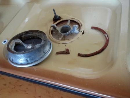

 che è stato smontato, ma non specifica come, mi sapete aiutare?106615320_10222795935916506_414578147176798230_o.jpg

Ciao, sei sicuro che ci sia una vite? pure io l ho cercata..ma mi sembra che non ci sia.
La foto che vedi sotto è presa dall'altra discussione che ho linkato all inizio,...non credo che si sia.

Ciao, sei sicuro che ci sia una vite? pure io l ho cercata..ma mi sembra che non ci sia. La foto che vedi sotto è presa dall'altra discussione che ho linkato all inizio,...non credo che si sia. Se sei sicuro allora riguarderò
prova a svitarlo come dice quella discussione
Allora, i Cramer moderni hanno 2 viti, questo che mostri in foto no. Ho cercato in rete e ho trovato questa foto
https://www.google.com/search?s...
è mostrata più chiaramente la parte di sotto di questo elemento, Cramer ek85. Se osservi l'anello interno, ad un certo punto ha un vuoto,che combacia perfettamente col terzo fermo, a forma di gancio più alto, della parte sottostante al fuoco solidale al piano cottura, nella foto che hai postato . In conclusione penso che la parte superiore del fuoco vada ruotata fino a che quel "dente" finisce nel vuoto della ghiera interna, dopodiché si solleva lo spargifiamma+la piastra. Per il rimontaggio il contrario: metti sul piano cottura, in corrispondenza del fuoco di interesse, la guarnizione ad anello nuova, poi poggi su di essa lo spargifiamma+piastra facendo attenzione a fare corrispondere il vuoto sotto lo spargifiamma con il gancio sporgente sul piano cottura, premere a fondo e ruotare di 90 gradi per bloccare tutto in posizione.

ciao alla fine visto che non trovavo la guarnizione ho risolto nella maniera più semplice. non l'ho inserita
e debbo dire che quel difetto visto nella foto non si è più verificato,
si confermo che andava soltanto girato lo spargifiamma.
