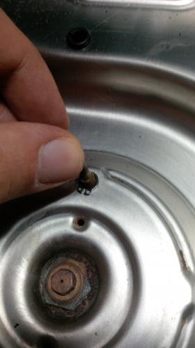

Ciai
​​​​​​Controlla che la punta sia ben salda eenon cada verso basso dentrd pianocottura   A me era quello risolto con seeger e non cambio termocoppia

Inserito il 05/02/2018 alle: 17:18:36
questo quello che avevo fatto..ma se il problema non è li :)
