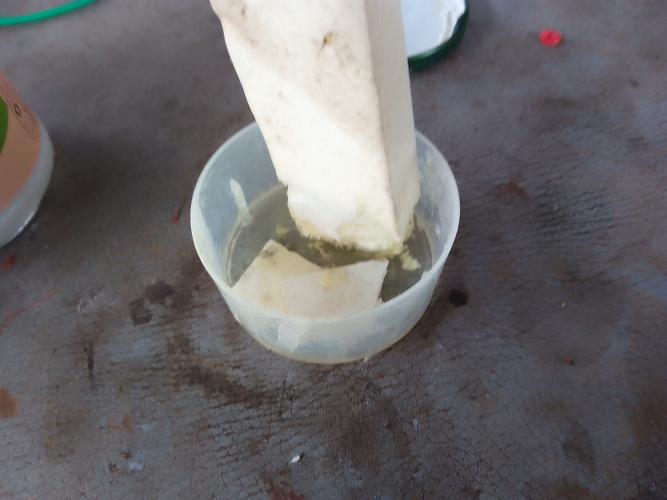

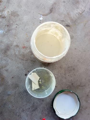

Inserito il 13/06/2024 alle: 08:42:32
Io ho. FAtto così.
Siccome smontare il piatto vorrebbe dire smontare tutto il bagno.
Ho preso del polistirolo e lo ho sciolto con la trielina in modo da fare una plastica liquida.
Poi ho acquistato il tessuto che Si usa per irrobustire la vetroresina.
Ho pennellato la plastica liquida in modo che chiudesse la crepa ed ho aspettato 1 giorno,poi ho messo il tessuto di vetro e pennellato sopra la plastica liquida come si fa con la vetroresina.
Aspettato che asciughi 2 giorni e per il momento tiene.
Se riesco metto delle foto.

Inserito il 13/06/2024 alle: 08:47:48
Colla in preparazione

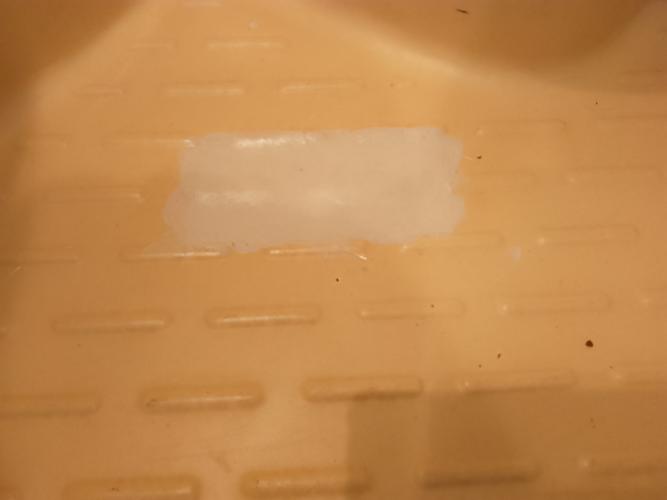

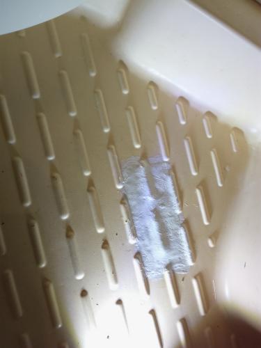

Inserito il 13/06/2024 alle: 08:49:08
IMG_20240613_085125.jpgColla Gia fatta con il risultato
Sto aspettando e riflettendo per, o riverniciare con il protektacote, o organizzarmi per stendere la (plastica) su tutto il piatto e rinforzarlo.
L'ideale sarebbe togliere il piatto e rinforzarlo da sotto,questo vorrebbe dire smontare tutto il bagno con probabili nuovi danni visto che e' plastica sottile e cotta dal tempo.
Modificato da archimede1 il 13/06/2024 alle 09:18:20
