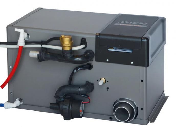

Probabilmente si è bloccata la valvola di aspirazione aria posizionata in uscita del boiler Alde o Truma combi , se così fosse dovresti riuscire a svuotare con pompa disattivata aprendo qualche miscelatore con manopola aperta a metà tra calda e fredda , mentre scarichi prova a pocchiettare leggermente quella valvola  , meglio picchiettarla con tutti i miscelatori chiusi e vuoi mai che si sblocchi la pallina interna
- la valvola di aspirazione aria sul boiler Alde oppure truma combi è quella collegata sul tubo rosso
- quella nell'immagine è una stufa Alde compact 3030 , più o meno uguale a quella sul Carthago C-Tourer I 149 (optional )
se invece della stufa Alde ci fosse la classica stufa Truma combi la faccenda non cambia nel senso che il problema dovrebbe essere comunque sulla valvola di aspirazione aria in uscita del boiler bloccata

A prescindere che ci sia una stufa Alde oppure Truma combi quella valvola di aspirazione aria è posizionata in uscita calda del boiler cllegata sul tubo rosso , è facille da trovare e non puoi sbagliare
quella raffigurata è la valvola di aspirazione che potrebbe essere bloccata , quella che vedi è rossa ma potrebbe essere anche di altro colore
