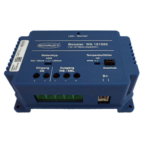

- il camper viene fornito con un "charger booster". Da altri forum mi sembra di avere capito che si tratta di un  Lippert (Schaudt) 121525 o 121545. Domanda: è possibile sostituire la batteria senza introdurre il dcdc charger? ovvero sarebbe una operazione "plug and play" (oltre ovviamente a cambiare l'impostazione di carica sul Lippert da piombo a litio)? Ci sono altre accortezze a cui devo fare attenzione?
- se dovessi attaccarmi alla corrente esterna, la batteria viene caricata? o la carica avviene solo tramite alternatore a motore acceso?
- vorrei installare un inverter per poter usare l'asciugacapelli, macchina del caffé e ricaricare portatili e bici elettrica. Pensavo di installarlo direttamente dietro il sedile passeggero. Tuttavia mi chiedevo: è possibile collegarlo con l'impianto 220V del campervan, in modo tale che le prese originali del campervan siano funzionanti?

Ciao e benvenuto, si puoi montare una litio in luogo della batteria esistente, il booster di cui parli ha le impostazioni anche per le litio, devi solo cambiarle, se puoi, cerca di farti montare il modello 121545 per l'appunto da 45A.
Per il resto si potrebbero suggerire diverse cose ma, se l'installatore e' veramente bravo saprà indirizzarti al meglio, se invece e' uno ch deve vendere, allora cambierà tutto a cominciare dagli esosi ed inutili costi in più.
da 45A. Per il resto si potrebbero suggerire diverse cose ma, se l'installatore e' veramente bravo saprà indirizzarti al meglio, se invece e' uno ch deve vendere, allora cambierà tutto a cominciare dagli esosi ed inutili costi in più. Auguri per il nuovo camper.  Ciro

se il mezzo è nato con le AGM sarà certamente il 121525, ovvero da 25A; nessuna persona sana di mente monterebbe un 45A su una AGM... ma nel mondo del camper tutto è possibile.
Con una litio non è esageratamete performante, ma personalmente non vedo nemmeno tutta questa necessità di ricaricare così in fretta le litio come se non ci fosse un domani.
Il motivo per cui il conce ti suggeriva di cambiare il booster è con tutta probabilità questo, ovvero quello di avere una ricarica veloce durante il viaggio.

Per curiosità sono andato a vedere cosa è stato installato nel mio van ed effettivamente c'è un WA121545, abbinato a due AGM in parallelo.
Seguo perchè in un'ottica futura vorrei sapere se, con una centralina EBL31, che ha il settaggio piombo acido/gel oppure AGM e il sopraccitato Booster, posso mettere una batteria al Litio senza toccare nulla. Non abbiamo pannello solare, riusciamo ancora a farne a meno.

Per curiosità sono andato a vedere cosa è stato installato nel mio van ed effettivamente c'è un WA121545, abbinato a due AGM in parallelo. Seguo perchè in un'ottica futura vorrei sapere se, con una centralina EBL31,
che ha il settaggio piombo acido/gel oppure AGM e il sopraccitato Booster, posso mettere una batteria al Litio senza toccare nulla. Non abbiamo pannello solare, riusciamo ancora a farne a meno. L'inverter non mi interessa, non abbiamo la necessità di 230V in sosta libera. Chiedo scusa per la domanda ma le mie nozioni di elettricità ed elettronica sono veramente scarse...
Con la EBL 31 hai diverse opzioni, quando sarà il momento sceglierai quella che maggiormente sarà utile alla causa ma, posso già anticiparti che non avrai bisogno di null’altro.

Con la EBL 31 hai diverse opzioni, quando sarà il momento sceglierai quella che maggiormente sarà utile alla causa ma, posso già anticiparti che non avrai bisogno di null’altro.  Preparati però a ricevere sicuramente consigli dal venditore di turno.  Ciro.
Quindi, con buona certezza, volendo potrei togliere le due AGM e mettere una Batteria al Litio, senza un caricabatterie supplementare?

che dire Valerio, se vuoi fare le cose fatte bene quel CB va cambiato, se vuoi fare le cose alla cantinara maniere collega tutto così com'è e nel tempo vedrai cosa succede... Io non lo farei, poi decidi tu.

Purtroppo chi deve vendere per portare a casa la pagnotta ti dirà di no, senza però darti una motivazione valida.
Il problema del LAS interno alla EBL 31 sta nelle tensioni di mantenimento che per ambedue i settaggi sono programmate a 13,7V questa tensione di mantenimento e sopratutto a questo voltaggio altissimo, non serve alle litio, l'accortezza che tu dovrai avere sta proprio lì, io non so quante volte avrai bisogno di ricaricare dalla rete 230V né quali altri tipi di ricarica adotti sul tuo camper.
Ad ogni modo, puoi farlo, non saresti il solo e posso garantirti che sono anni che questa modalità di ricarica w2!è viene eseguita dai molteplici possessori di centraline EBL, naturalmente per maggiori informazioni serve conoscere quali sono i sistemi di ricarica presenti sul tuo camper.

programmate a 13,7V questa tensione di mantenimento e sopratutto a questo voltaggio altissimo, non serve alle litio, l'accortezza che tu dovrai avere sta proprio lì, io non so quante volte avrai bisogno di ricaricare dalla rete 230V né quali altri tipi di ricarica adotti sul tuo camper. Ad ogni modo, puoi farlo, non saresti il solo e posso garantirti che sono anni che questa modalità di ricarica w2!è viene eseguita dai molteplici possessori di centraline EBL, naturalmente per maggiori informazioni serve conoscere quali sono i sistemi di ricarica presenti sul tuo camper. Ciro.
L'impianto è quello di serie.
Niente pannelli solari, una centralina EBL31, un booster Schaudt da 45Ah e ovviamente la presa 230V.
Attualmente ci sono due AGM Varta dual purpose da 95Ah cadauna, finora non posso lamentarmi, sia in estate che in inverno, ritengo di avere una autonomia più che soddisfacente.
