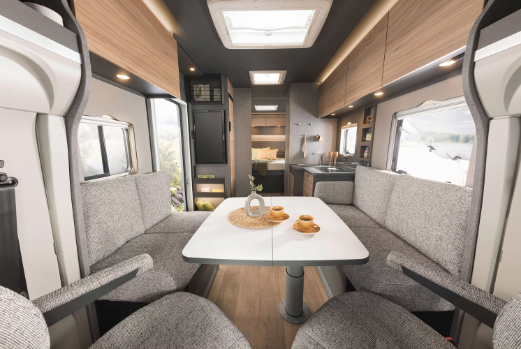

Salve a Tutti,
vorrei sapere se qualcuno ha già montando un condizionatore su questo Motorhome i6877 e dove, visto che nella zona centrale non ci sono già oblo 40x40 ma sul catalogo parlano di predisposizione per l'installazione.
Grazie MIlle

Salve a Tutti, vorrei sapere se qualcuno ha già montando un condizionatore su questo Motorhome i6877 e dove, visto che nella zona centrale non ci sono già oblo 40x40 ma sul catalogo parlano di predisposizione per l'installazione. Grazie MIlle

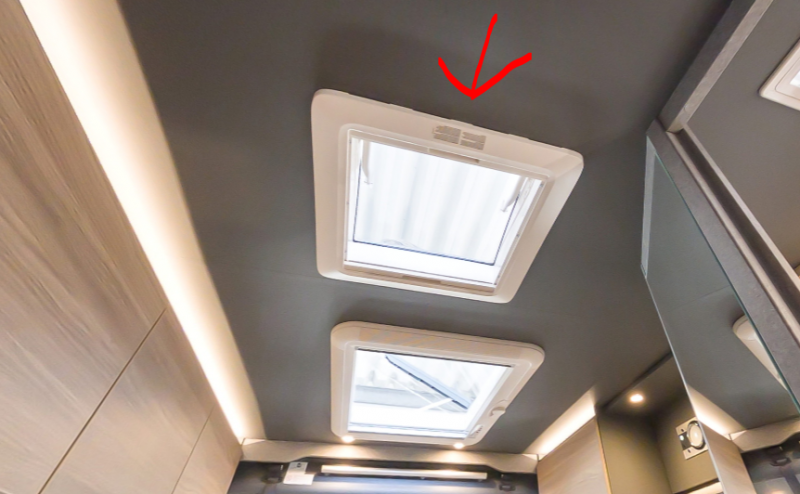

ma, stando alle foto che si trovano in giro l'oblò 40x40 è presente, di fianco all'oblò panoramico, dove nel 99% dei casi verrà montato il clima...

se l'immagine corrisponde al tuo modello, gli oblò centrale e posteriore sono 40x40cm e quindi predisposti per montare la maggior parte dei condizionatori; personalmente lo monterei su quello centrale
esattamente, solo una persona con la corda al collo laugh monterebbe un clima sopra al letto...non per il freddo, ma per il rumore...
Grazie mille questa foto che si vede benissimo me la ero persa, sarebbe bello che qualcuno avesse le misure esatte del foro.

qui fori/oblò solitamente sono standard 40x40...

di norma la predisposizione del cavo è già presente dietro la cornice dell oblò 40x40.
basta togliere iil telaio del oblò e si trova il cavo, solitamente è sul oblò centrale.
